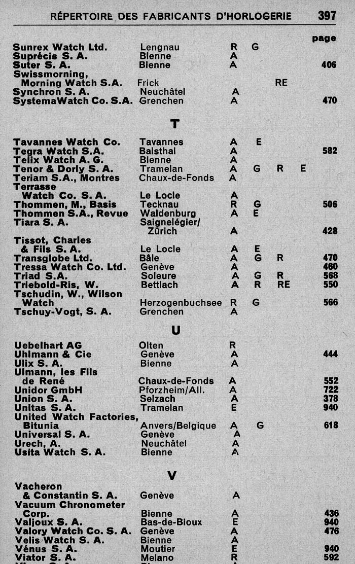

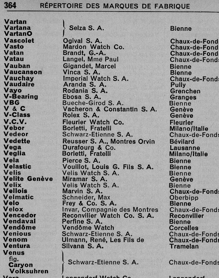

Ecco qui,leggi bene in alto cosa c'è scritto e poi cerca Venus
ora leggi qui e poi cerca Venus che oltretutto ha l'accento :D
MessaggioInviato: mercoledì 22 maggio 2013, 10:39
bravo Piero ,la ditta che costruiva movimenti è la Vènus con sede a Moutier, e non ha mai venduto orologi completi ,ma solo movimenti
La ditta che ha assemblato questo orologio è la Venus di La Chaux de Fonds
