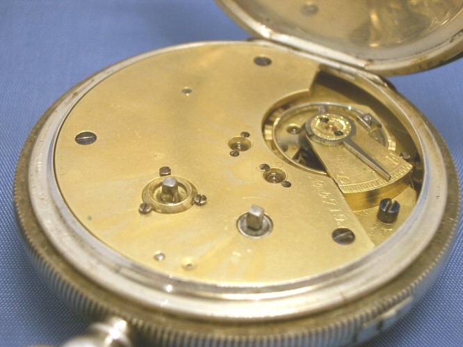

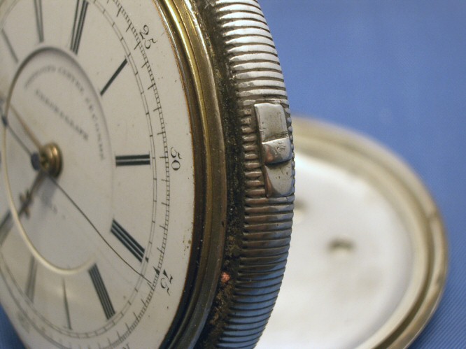

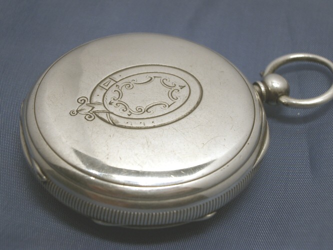

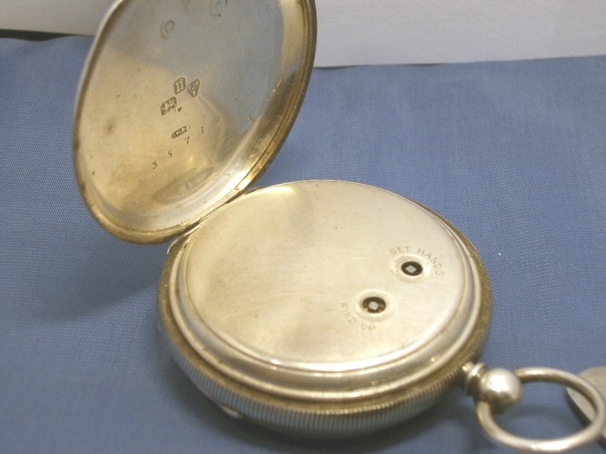

Mancava ( ora non più :-D ) alla mia collezione questo tasca "cronografo" in argento punzonato Chester 1883, cassa pesante 160 g. misura 58 mm di diametro, movimento con catena fusee e bilanciere compensato.
La particolarità è la sfera dei secondi al centro ed ancora più strana la levetta che permette di fermarla, non ferma la sola sfera dei secondi ma tutto il movimento, in quanto agisce con un fermo sul bilanciere. Qualcuno sà perchè o come veniva utilizzato? Saranno state le prove tecniche per poi inventare il cronografo? :o

Ne ho uno adesso in prova, dove ho dovuto ritrovargli il bilancere, la spirale e ricostruire l'asse, e per finire aveva la catena rotta in due parti.
Ero curioso anche io di sapere perchè si potevano stoppare, forse era soltanto per prendere dei tempi, ma non avrebbe senso l'orologio.

Mi sembrava di averne già parlato. Questo tipo di orologi chiamato dagli inglesi 'stop watch', è l'antesignano del cronometro. Veniva utilizzato per misurare un evento qualsiasi ma, conoscendo la passione per i cavalli degli inglesi, uno degli usi più comuni era appunto negli ippodromi e nei campi di allenamento ippici. Ovviamente non era uno strumento per misurare l'ora. :) I primi orologi di questo tipo erano anche chiamati cronografi, proprio perchè scrivevano sul quadrante. La lancetta dei secondi centrali possedeva , a metà della lunghezza, un piccolo pennino che tracciava, con l'inchiostro contenuto al suo interno, un arco al di sotto del cerchio delle ore. Ovviamente si potevano misurare eventi di max 60 secondi (venivano utilizzati spesso in laboratori di fisica, chimica, ecc.) e poi bisognava pulire il quadrante ogni volta. C'è da considerare inoltre che il quadrante, alla lunga, assorbiva il nero dell'inchiostro che finiva per essere indelebile e quindi scarsamente leggibile. Io ho avuto modo di vederne uno ed effettivamente, le condizioni erano penose,Per questi motivi il cronografo fù presto abbandonato per lo stop watch. :grin:

Ancora cosa + strana la divisione in 300 :owned:
Oggi per noi nella norma dei cronometri si parla di 1/100 di secondo tempo addietro di 1/10 di secondo, all' epoca del mio Crono (sono risalito all' anno 1875) la divisione per 5 del secondo era probabilmente già il massimo. Quindi sospetto che la divisione graduata di 300 sia per poter leggere 1/5 di secondo, come diceva +entusiasta spesso utilizzato nelle corse dei cavalli che a volte si risolvevano al foto finish, quindi poter leggere 1/5 di secondo poteva essere utile.
