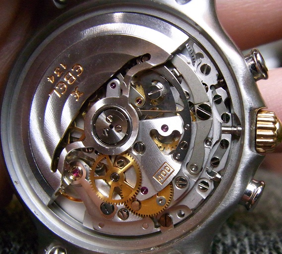

Recentemente sono venuto in possesso di un crono ebel acciaio oro
con all'interno il movimento siglato 400.
Esteticamente questi orologi sembrano abbastanza simili.
A parità di condizioni, secondo voi , quale movimento considerate migliore:
un 400 un 134 o 137 ... ? ::-pensss

Come già detto nel precedente mio post, il cal. 134 di EBEL è un movimento Zenith cal. 400 il movimento cal. 137 di EBEL è di derivazione Lemania, per me il movimento Zenith è migliore, ma questo è un mio pensiero, poi per altri 10 .... 100.. orologiaii potrebbe essere il contrario.

Si. Effettivamente c'è scritto 134 sul rotore.
Allego foto.Immagine
Grazie.
