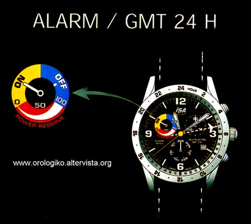

La ISA Swiss, uno dei principali fabbricanti indipen­denti al mondo di meccanismi al quarzo con sede a Les Brenets, nella regione di Neuchatel, ha presentato nel corso di Basel 2000 il primo meccanismo al quarzo al mondo per orologi da polso con indicazione perma­nente della durata della batteria, combinata con una sveglia e un secondo fuso orario.
Lincertezza del termine della carica della batteria rap­presenta sempre, dopo 30 anni di tecnica degli orologi al quarzo, il maggior problema di questa tipologia. Succede poi che la batteria, molto spesso, "termini il suo servizio" durante le ferie o in altre situazioni poco adatte, mettendo in gran difficoltà colui che porta l'o­rologio. Non potevano far molto anche i sistemi E.0.1. (End of Life) parzialmente esistenti finora sul mercato, in quanto essi mostrano soltanto un breve periodo pri­ma della fine della batteria.
ISA ha perciò realizzato ora, per la prima volta, una nuova tecnologia (che in parte viene anche applicata in altri apparecchi tecnici quali ad esempio le videocamere) applicata ad un cali­
bro al quarzo per orologi da polso con lancet­ta, denominata "Power Reserve Indicator" (PR.L).Simile a certi orologi meccanici costo­si con indicazione della riserva di marcia, vie­ne segnalata la rimanenza della durata della batteria con una lancetta sul quadrante. Colui il quale porta l'orologio è in grado di sapere sempre, se il suo viaggio previsto intorno al mondo o il suo lungo giro d'affari può essere condotto a termine con la batteria esistente sul suo orologio oppure no.
Questa funzione estremamente pratica viene completa­ta dal centro, per questo meccanismo d'orologio della "Business Line" della Isa con una sveglia di uso molto semplice ed un indicatore di un secondo fuso orario. Anche la dimensione di fabbricazione del meccanismo
per orologi da polso con indicazione permanente della durata della batteria
d'orologio molto "flessibile" non lascia insoddisfatto alcun desiderio né per il designer d'orologi né per il marketing.
Grazie al diametro compatto di 25,60 mm (11 linee e 1/2), si possono realizzare sia orologi per uomo che orologi sportivi da donna, sia l'ideale orologio per gli uomini d'affari, che per i giramondo
