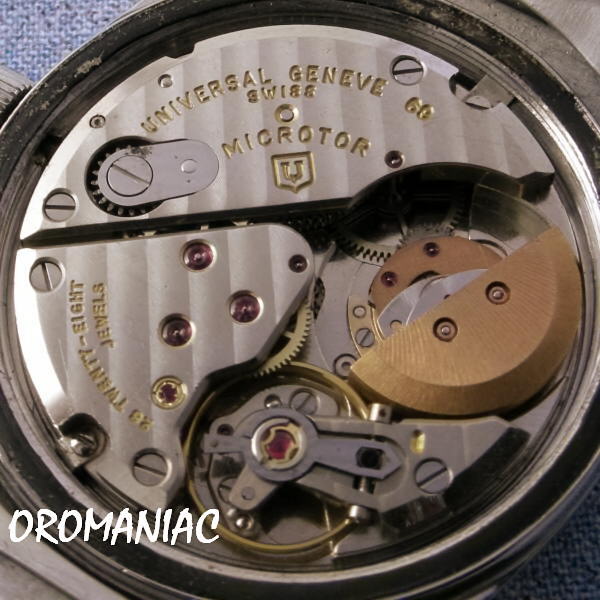

ho da poco acquistato un UG Polerouter Jet a un mercatino e aprendolo ho scoperto un movimento automatico UG-215-2. Lo sto indossando e nonostante i suoi anni devo dire che lavora alla grande :lol:
Cosa pensano gli esperti di questo movimento?

Benvenuto! Il movimento è ingegnoso, ma nelle prime versioni un po' delicato. Controlla bene che il fondello non sia "strisciato" internamente dal rotore. I 215 è facile che soffrano di cedimenti a livello del sostegno rotore, se il fondello è strisciato non è un buon segno.

Mi sono presentato nella sezione apposita, comunque sono un neofita appassionato con poche pretese... grazie per le informazioni.
Il fondello non presenta segni "sospetti". Purtroppo non sono però riuscito a trovare il mio modello nel sito suggerito. Proverò a postare una foto per cercare dagli esperti notizie... ciao

Il calibro 215-2 è la versione con ore,minuti e secondi centrali con datario.
Differisce dal 215-1 di cui ha le stesse funzioni per via del fatto che è più sottile, 4.70 conmtro 5.15 mm di spessore. Il 215, che è poi il primo calibro microrotore, è invece senza data.

Bel calibro, io ho revisionato il mio 69 e mi sono reso conto della grandissima cura e qualità con cui erano costruiti questi orologi. :o
