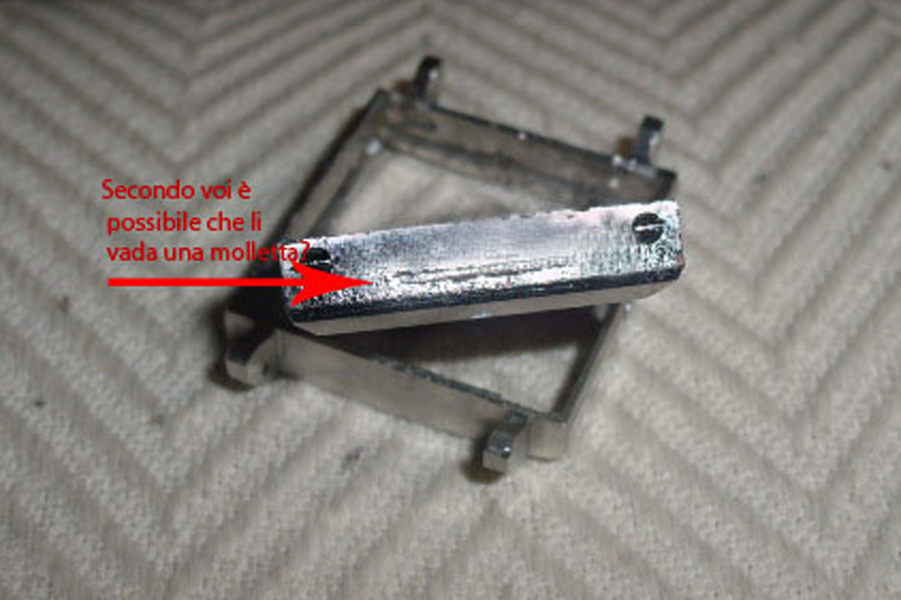

Buon giorno a tutti, vorrei sottoporre alla vostra esperienza questa mia incertezza. Mi è stato portato per la riparazione un orologio Zenith 2542 PC montato in una cassa monoblocco, essendo il primo che mi capita ho trovato questo difetto, quando chiudo la casa il fondello tende a scendere verso il basso. ho allegato una fotografia per evidenziare il problema secondo me ci vanno due mollette una da una parte ed una dall'altra che sono state perse in qualche precedente riparazione. in attesa delle vostre risposte auguro una buona domenica.
Giorgio

secondo me se esiste una lama di spinta si deve trovare nella parte interna, e mantenere in pressione le due linguette.
Comunque, non conoscendo quelle casse non sono in grado di aggiungere altro....

Il vetro è il suo?
Se non ricordo male su questa cassa il vetro viene inserito dall'interno e poi normalmente c'è una grossa guarnizione di plastica che fà da tenuta imp., ma anche da spessore.

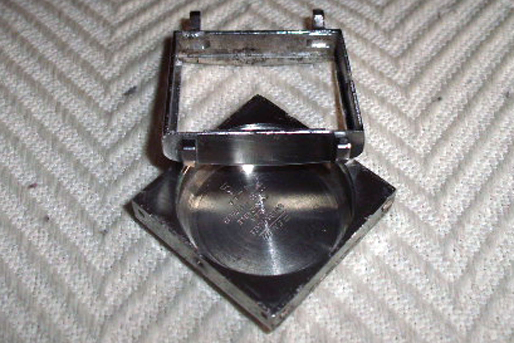

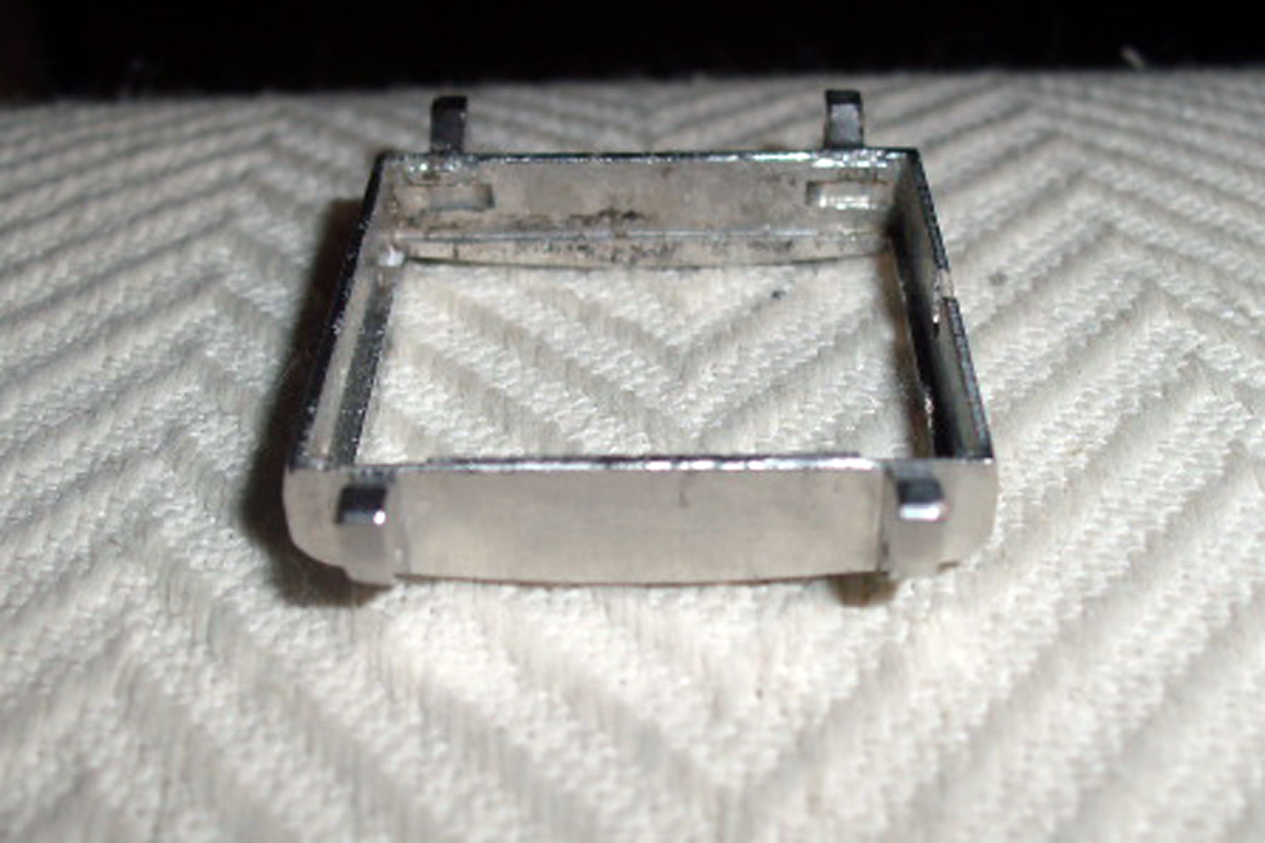

non ricordo che ci vadano delle mollette, a tenere in sede il tutto ci pensano le due sporgenze che si vedono anche dalla foto. Probabilmente è usurato l'incastro all'interno della carrure
E' possibile vedere una macro dell'interno carrure?

Il vetro è il suo e tra vetro e quadrante vi è una guarnizione allego altre foto
Giorgio

No Giorgio non ci va niente sono solo le due sporgenze che hanno una molla all'interno e comunque vedo che e' abbastanza usurata la cassa :( :( quando succede questo noi mettiamo del materiale sulla cassa con la puntatrice e poi si lima il materiale in eccesso e il gioco e' fatto :grin:

se eventualmente ti riesce difficoltoso tiportare un pò di materiale prova a lasciare un pò in ammollo il fondello nella vasca ultrasuoni e poi fai fare qualche minuto di ultrasuoni in modo che, se c'è sporcizia, i respingenti siano più liberi possibile
comunque quoto jptn69
