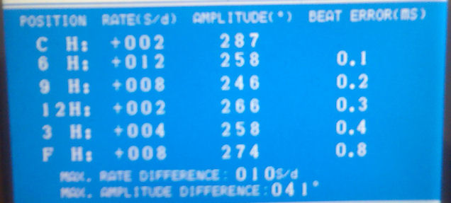

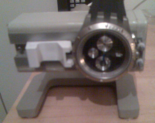

Ho avuto per le mani il cronografo automatico della Swatch:
Onesto.
:eek:

oromaniac ha scritto:
Più che onesto....
Hai provato a crono on e off?
Francamente no, perchè sul calibro 5100 la cronografia non incide tanto sull'ampiezza di oscillazione e non mi è venuto in mente.
Mi interessava sopratutto vedere il comportamento dello scappamento non interamente metallico.
Il concessionario, purtroppo, non me lo ha lasciato (lo sa che lo avrei smontato... :eek: ).
:cry:
MessaggioInviato: domenica 29 novembre 2009, 18:07
Messaggi: 621
Timepiece ha scritto:
1) Francamente no, perchè sul calibro 5100 la cronografia non incide tanto sull'ampiezza di oscillazione e non mi è venuto in mente.
2) Mi interessava sopratutto vedere il comportamento dello scappamento non interamente metallico.
3) Il concessionario, purtroppo, non me lo ha lasciato (lo sa che lo avrei smontato... :eek: ).
:cry:
1)ecco perchè te l'ho chiesto...
2) giustissimo
3) mannaggia...che sfortuna! :smile:
