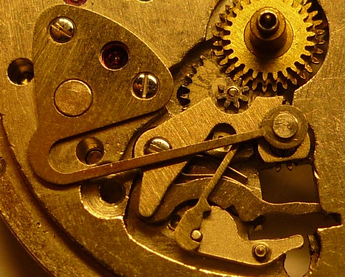

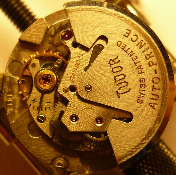

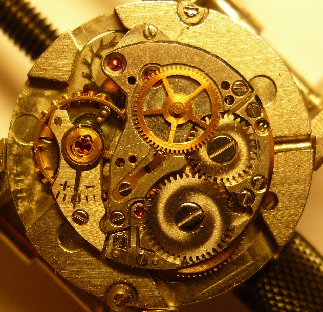

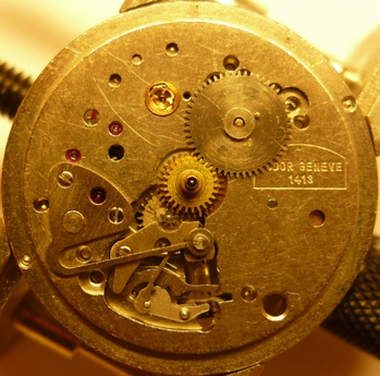

Dunque proviamo ad inserire le foto del movimento in questione.
Sotto al quadrante ma senza il disco data:
L'altro lato con il gruppo di autoricarica:
Stesso lato senza gruppo di autoricarica:
Per la "polizia scientifica" :D :il copribascula
Ciao e grazie. Giancarlo.

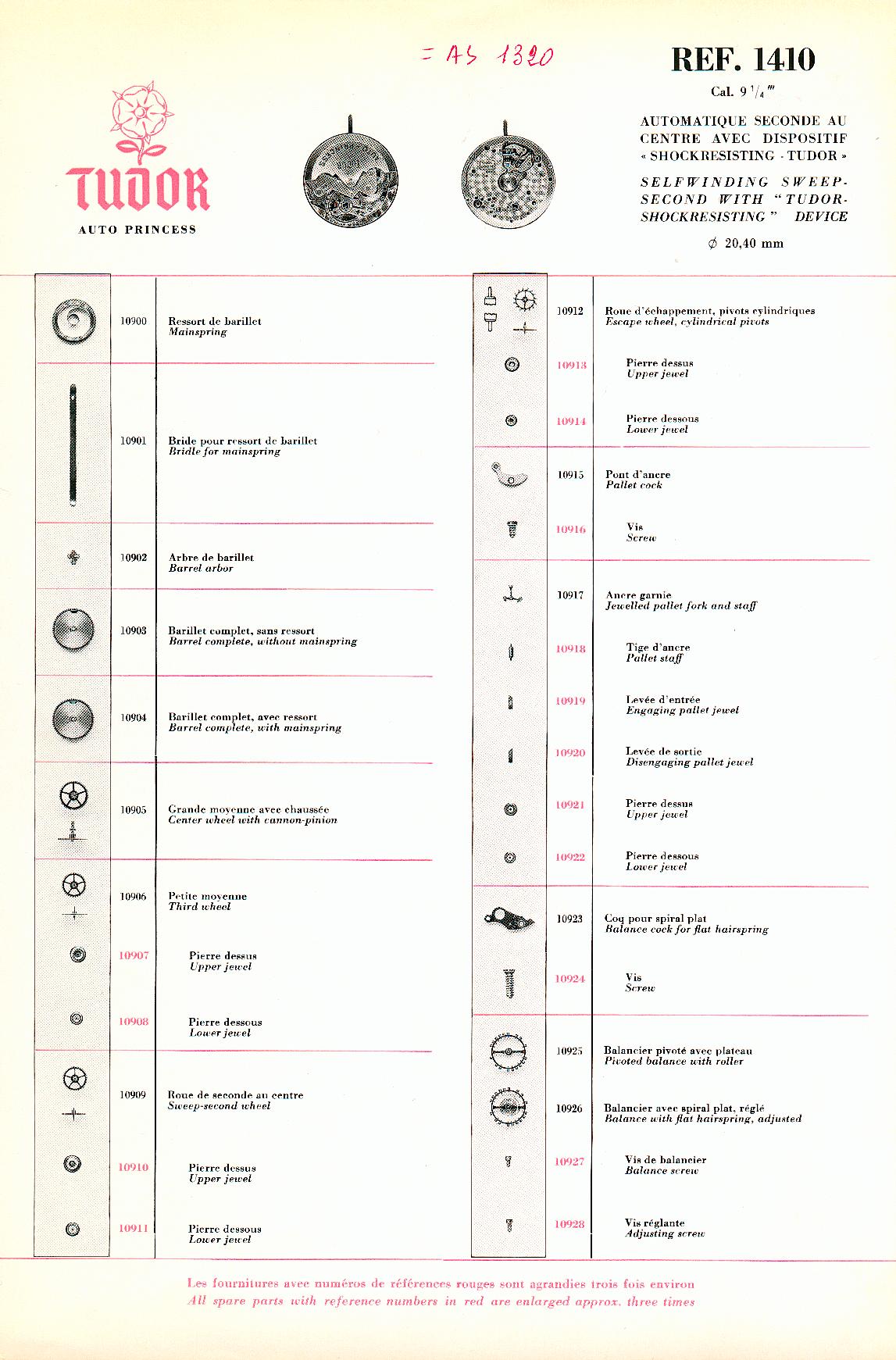

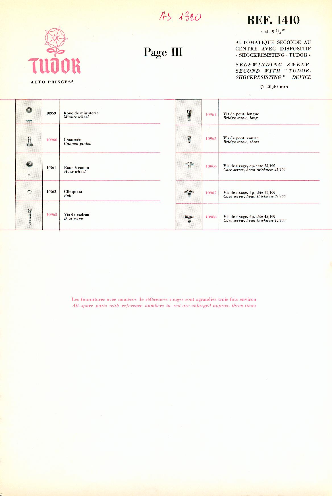

AS 1320
MessaggioInviato: sabato 26 settembre 2009, 1:21
Messaggi: 584
AS 1320 base
Tudor 1410 base, 1413 con calendario
ciao mew

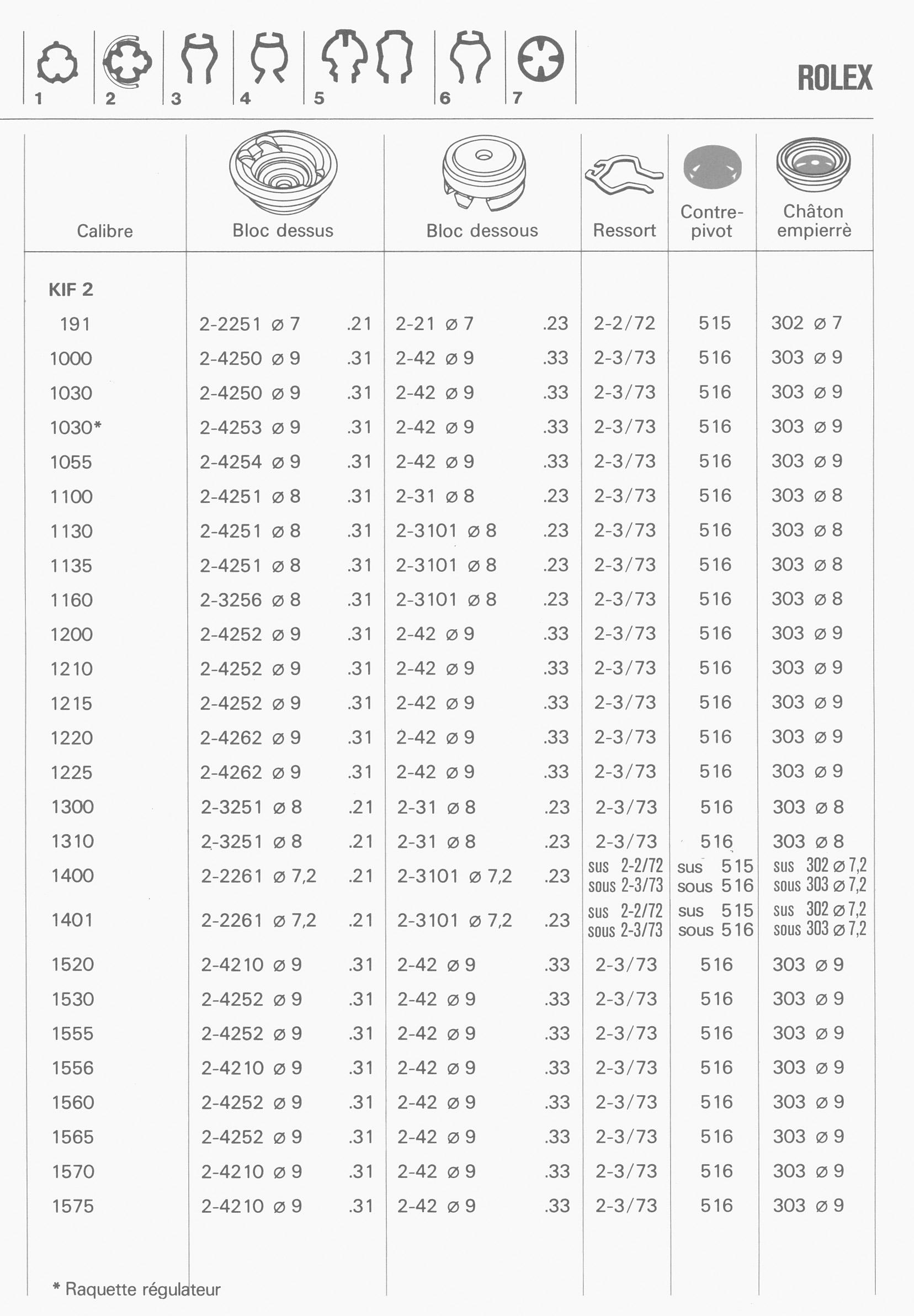

KIF Rolex
MessaggioInviato: sabato 26 settembre 2009, 1:28
Messaggi: 584
se può servire
ciao mew

Lascia perdere a cosa era prima. l'asse del bilancere è stato modificato.
Le tabelle pubblicate da Fabrizio ci dicono che quello che si avvicina di più è quello del 1130, ma poco trovabile e comunque penso con foro più largo.
DACCI/MI LE MISURE RICHIESTE :o
