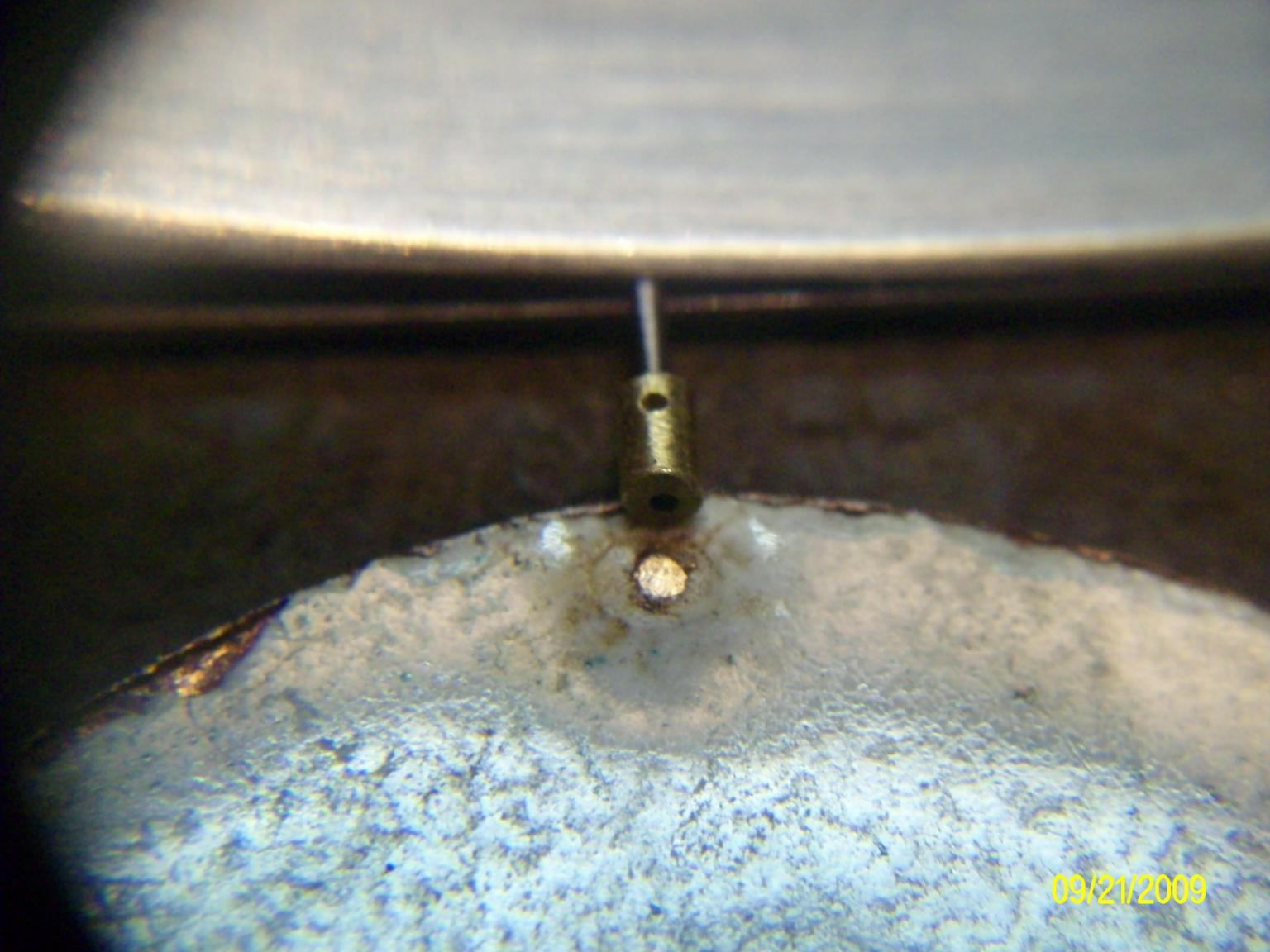

Per ridare dignità a quel povero coq malmenato con il biadesivo(vedi post orologiacani),ho rifatto i tre pernetti con il loro foro per la spinetta(come mamma l'ha fatto).Il problema adesso é quello di vincolarli alla loro sede primigenia ,senza leganti che implichino l'applicazione del calore,per non friggere la porcellana del quadrante.

Sì il pernetto nuovo é un pochino più obeso...
ma visto che la platina mi consente una alesatura di comodo ,non mi sono complessato più di tanto .
Mi fiondo a cercare il Tinol .

mi sento però di affermare che alesare una bavetta ,in fondo ai fori (conici)di una platina,di pochi centesimi,non mi sembra poi un abominio da tribunale di Norimberga.
Sul materiale:rame e non ottone;Meglio il rame,fà girare meno i maroni nel bucarlo (sotto i 50 c.mi/mm).
Permane comunque il problema saldatura,che sicuramente Pierino la peste
risolverà senza batter ciglio,se avrà la compiacenza di venire nella mia catacomba....
Gli sviluppi (spero a lieto fine ),verranno diffusi attraverso questo post.
