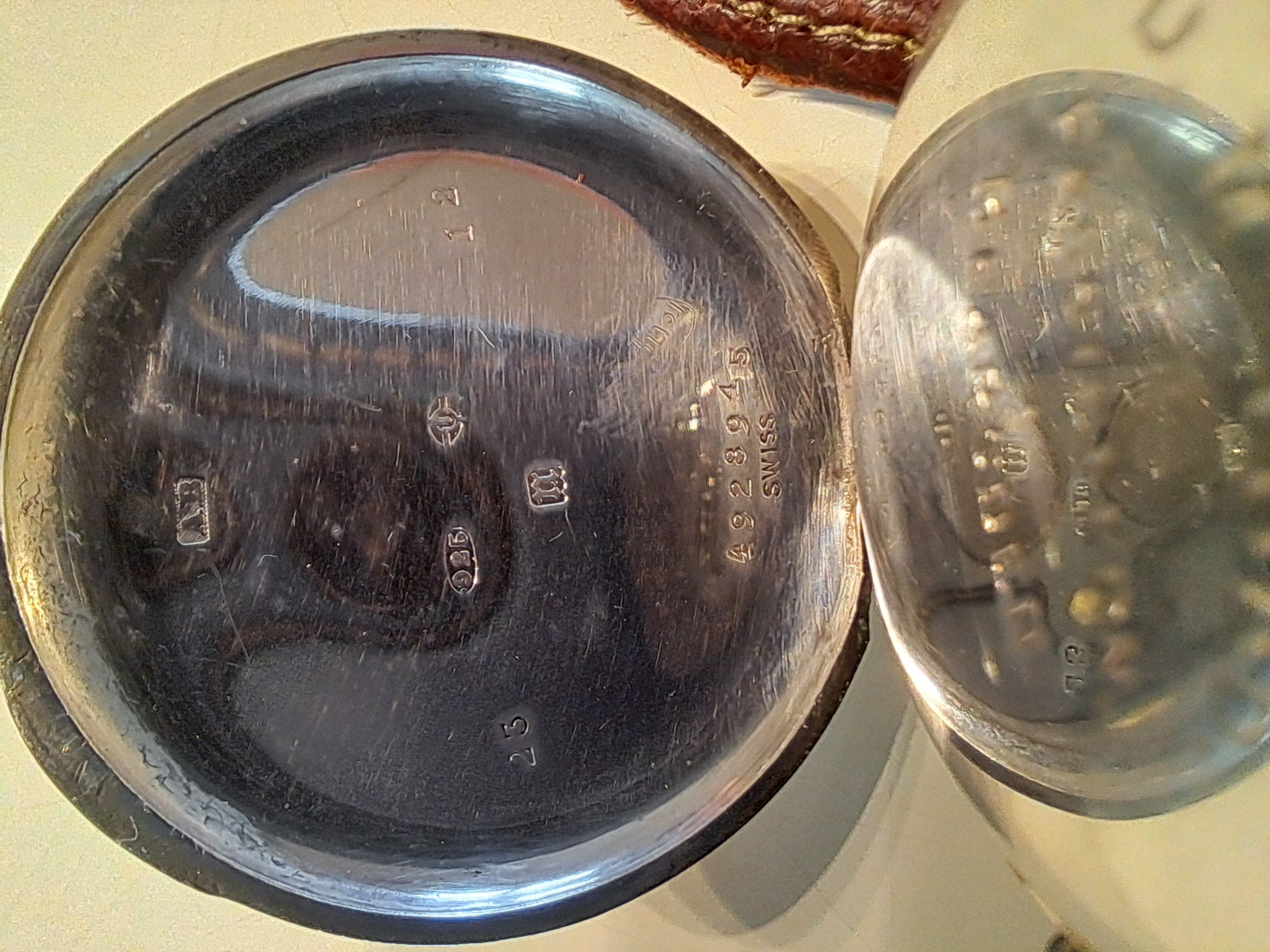

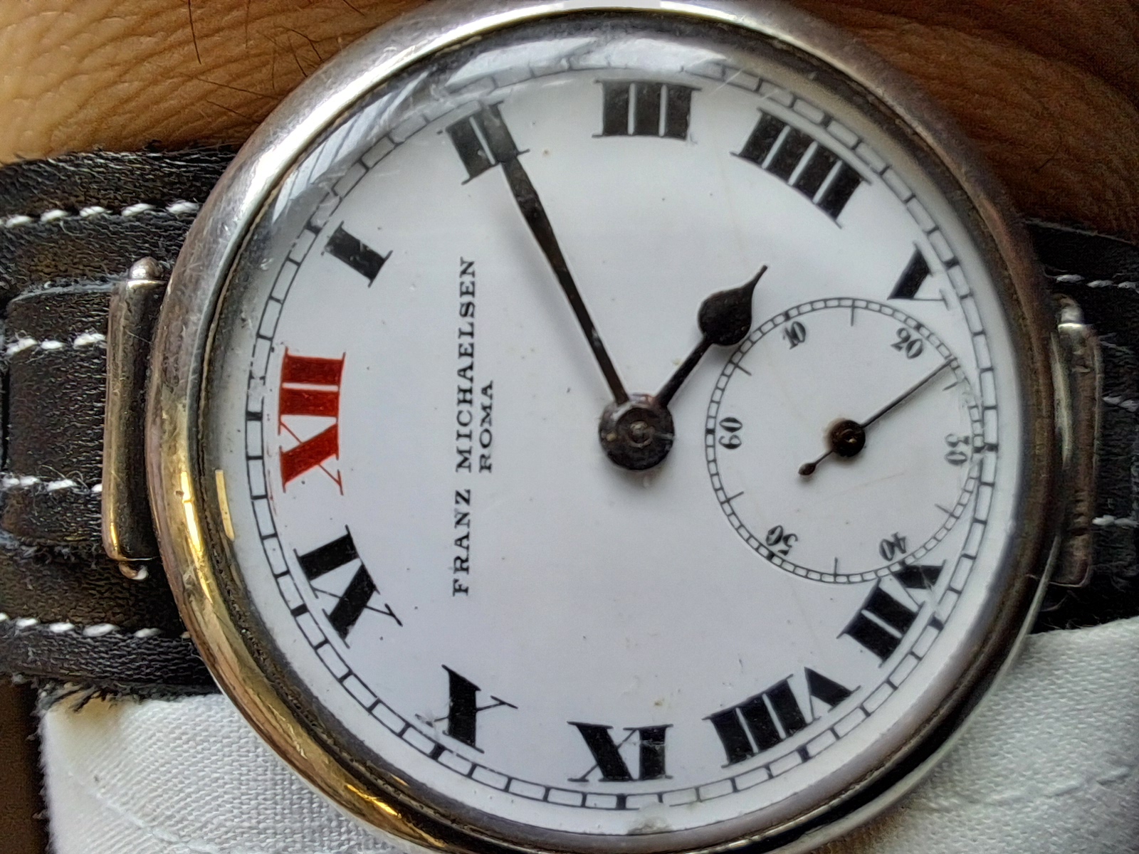

Buona sera, volovo farvi esaminare il mio orologio da trincea perche' non riesco ad identificare il calibro "CEFEUS"
20260223_161030.jpg [ 670.57 KiB | Osservato 82 volte ]
Re: Trench Whatch Franz Michaelsen
MessaggioInviato: martedì 24 febbraio 2026, 20:26
Messaggi: 20381
Storico esemplare, e , considerato prezioso, un tasca convertito da polso ::-OK
per il valore o il calibro lascio la parola ai più esperti.
:D

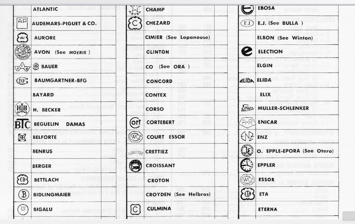

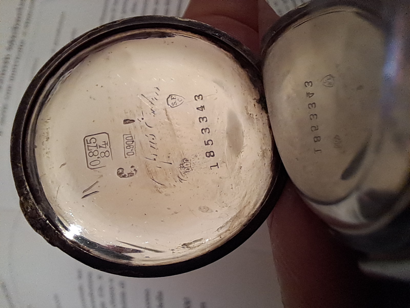

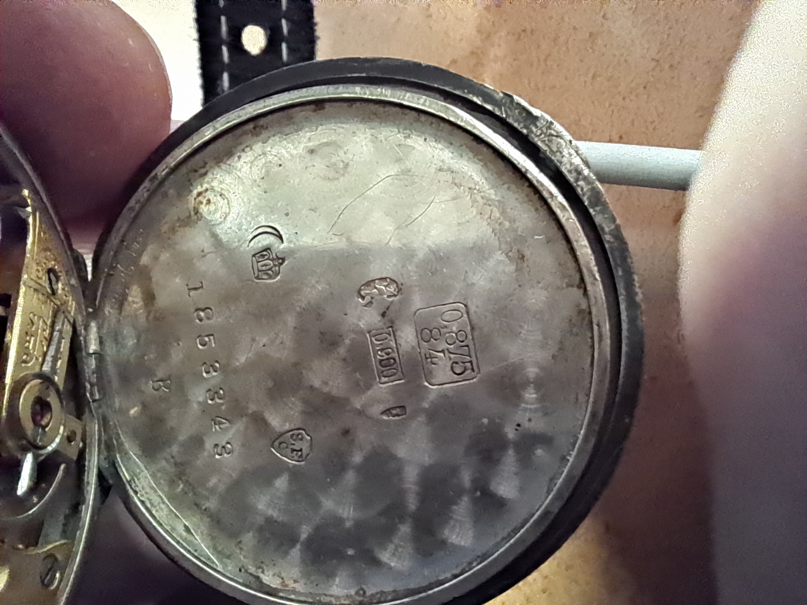

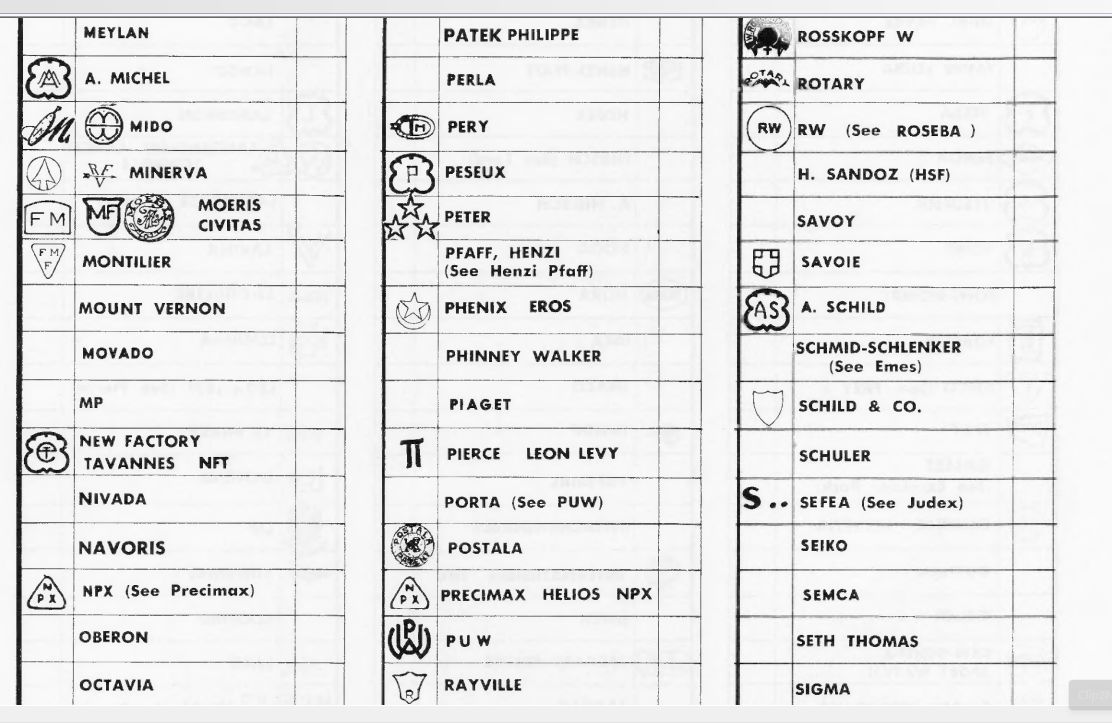

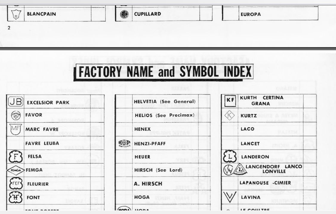

Ciao, non credo che il calibro del movimento sia da attribuire alla marca Cefeus, è probabile invece che sia un calibro Eta oppure As, come anche un FHF o un FEF. Per essere certi bisogna levare il quadrante e vedere le "impronte digitali" cioè copribascula bascula e tiretto.
qual'è il diametro del movimento?
giamba
sono tutti riconducibili ad uno dei seguenti:
1.jpg [ 132.86 KiB | Osservato 45 volte ]
2.jpg [ 136.43 KiB | Osservato 45 volte ]
3.jpg [ 112.14 KiB | Osservato 45 volte ]
4.jpg [ 131.6 KiB | Osservato 45 volte ]
5.jpg [ 112.12 KiB | Osservato 45 volte ]
6.jpg [ 133.65 KiB | Osservato 45 volte ]
7.jpg [ 105.93 KiB | Osservato 45 volte ]
8.jpg [ 109.42 KiB | Osservato 45 volte ]
Giambattista
