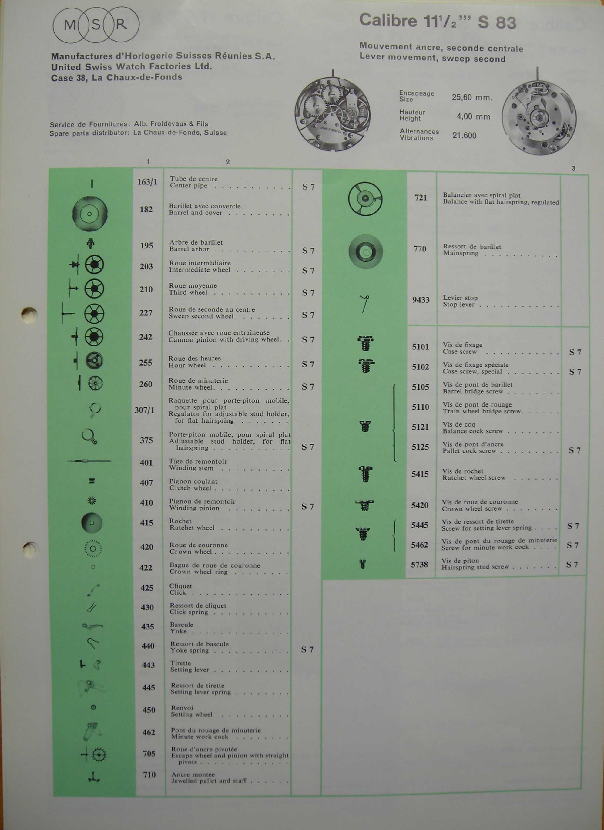

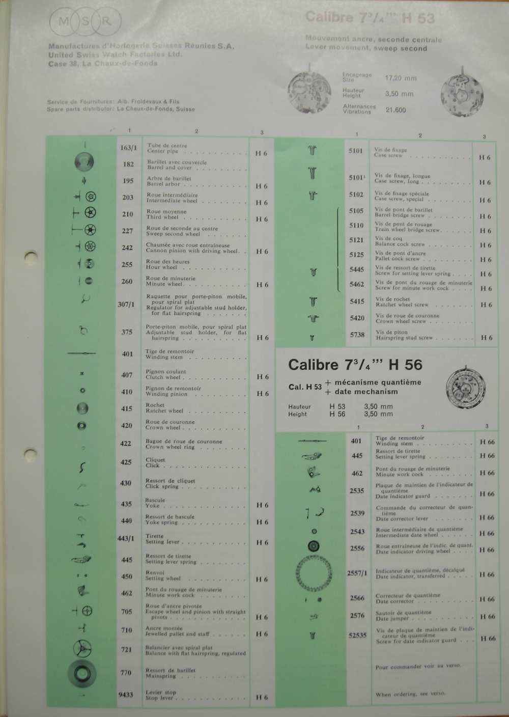

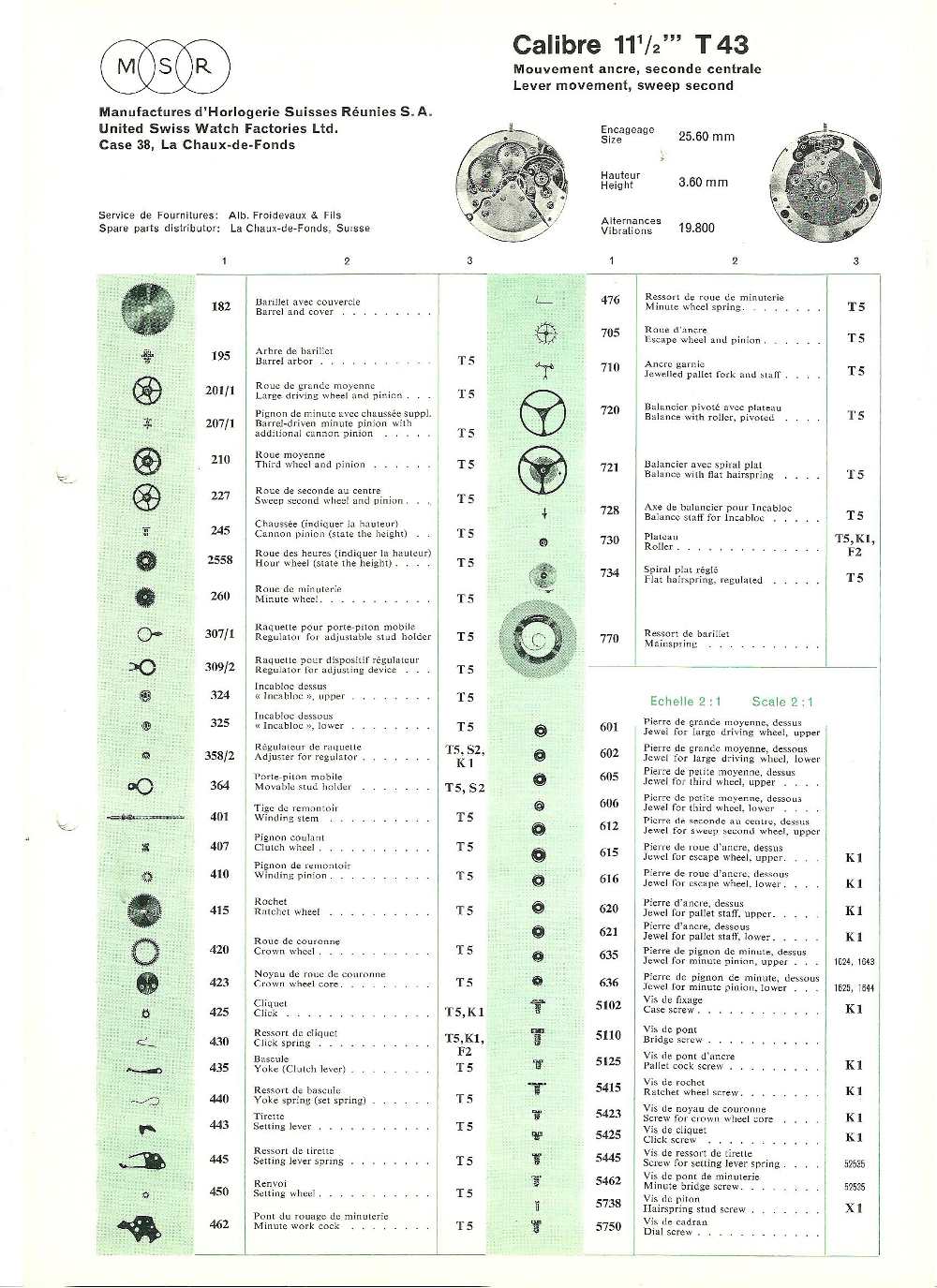

Nelle mie documentazioni ho trovato una cartelletta con la raccolta di schede tecniche dei calibri MSR – Revue che un po' alla volta pubblicherò per il forum.

Grazie, aggiungiamo al nostro data base di informazioni tecniche, attendiamo le altre
MessaggioInviato: martedì 8 ottobre 2013, 9:25
Messaggi: 3396
Località: To
Bisognerebbe scansionarle per vedere bene i particolari.

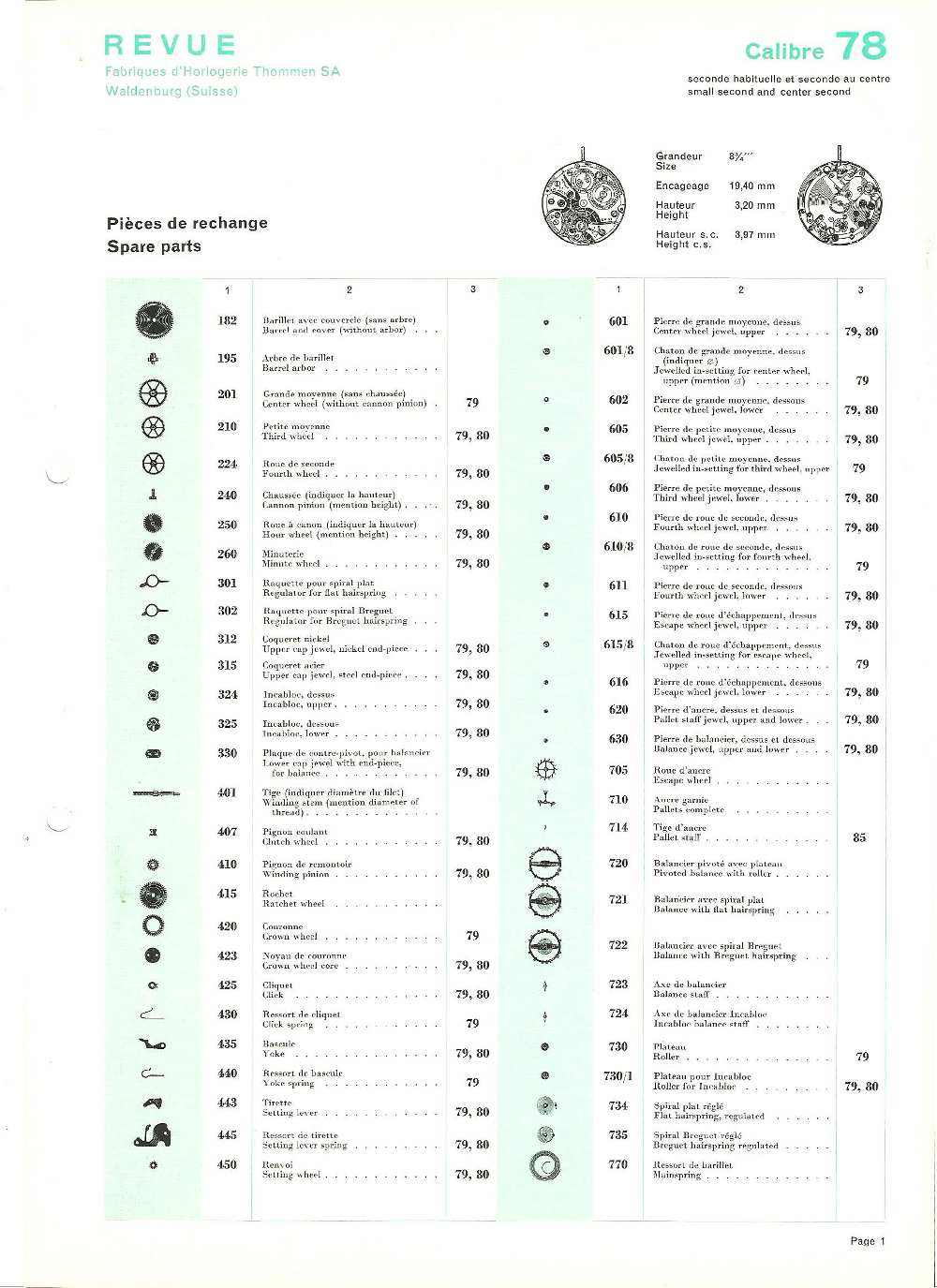

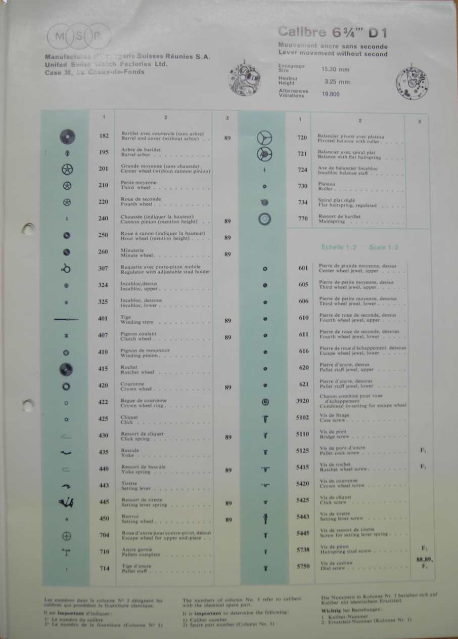

per il T 54 non sto' cercando la scheda, per il movimento vedo nelle mie vecchie cose, intanto pubblico questo.
:hallo:

Grazie bwana....
Grazie Marco.....
Fantastico !
Marco scusami se ti ho occupato il tuo 3d....
8-) resto in attesa se possibile del movimento in se...
Attilio

MessaggioInviato: venerdì 11 ottobre 2013, 22:12
Messaggi: 1596
Località: Rovereto
Provincia: Trento

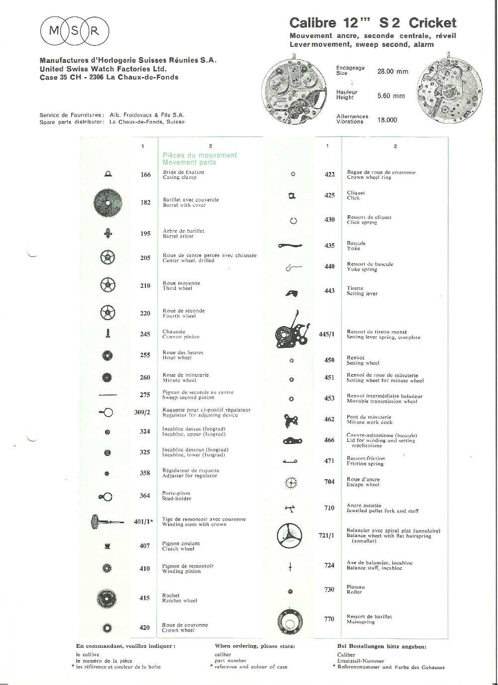

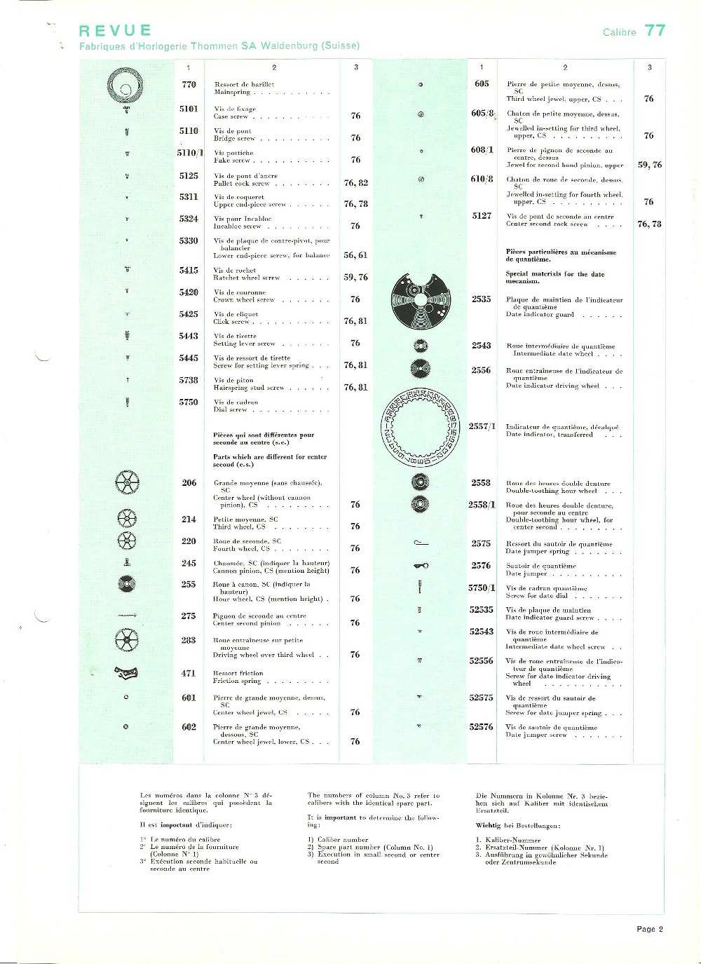

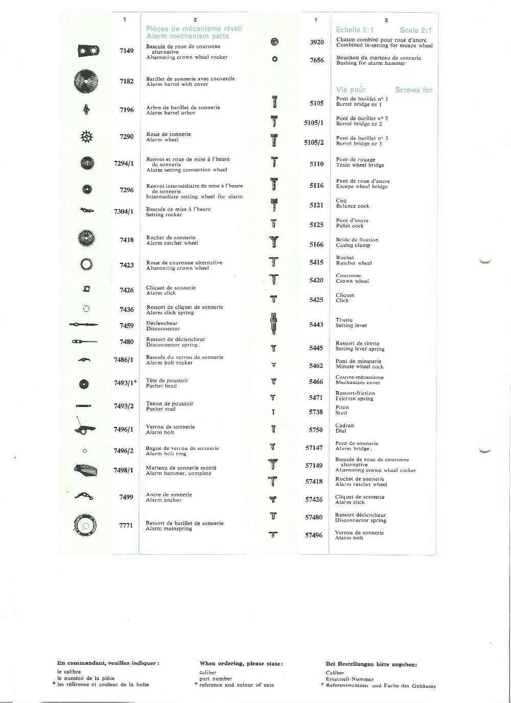

continuo
MSR- T54 Revue

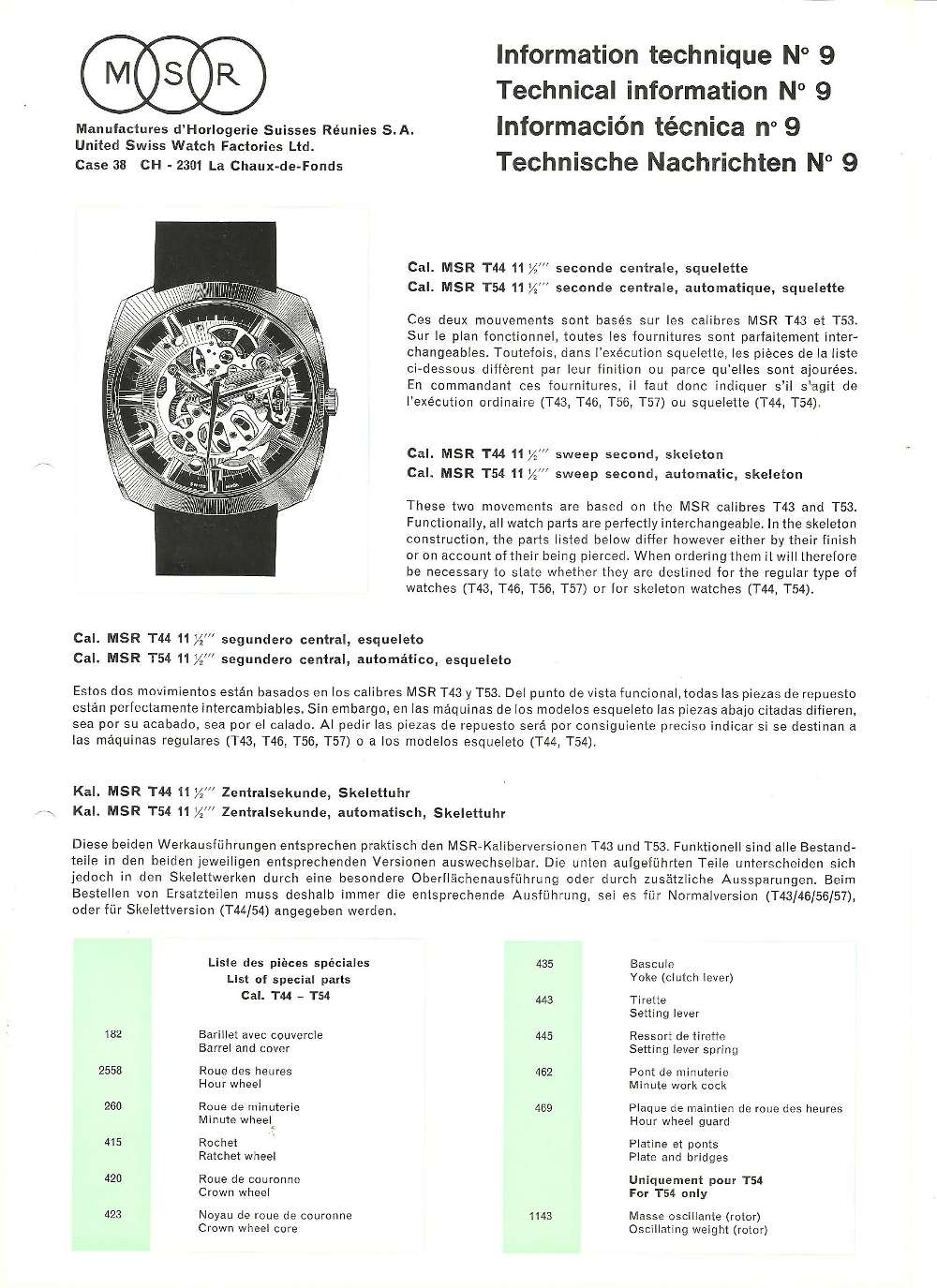

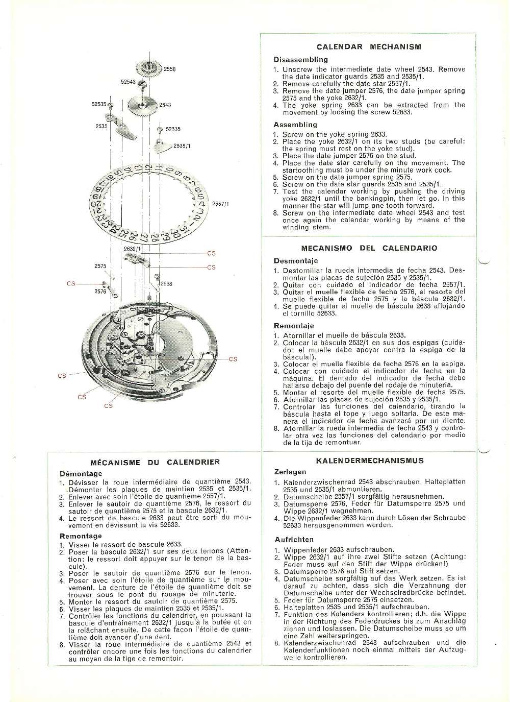

MessaggioInviato: sabato 12 ottobre 2013, 21:47
Messaggi: 1596
Località: Rovereto
Provincia: Trento

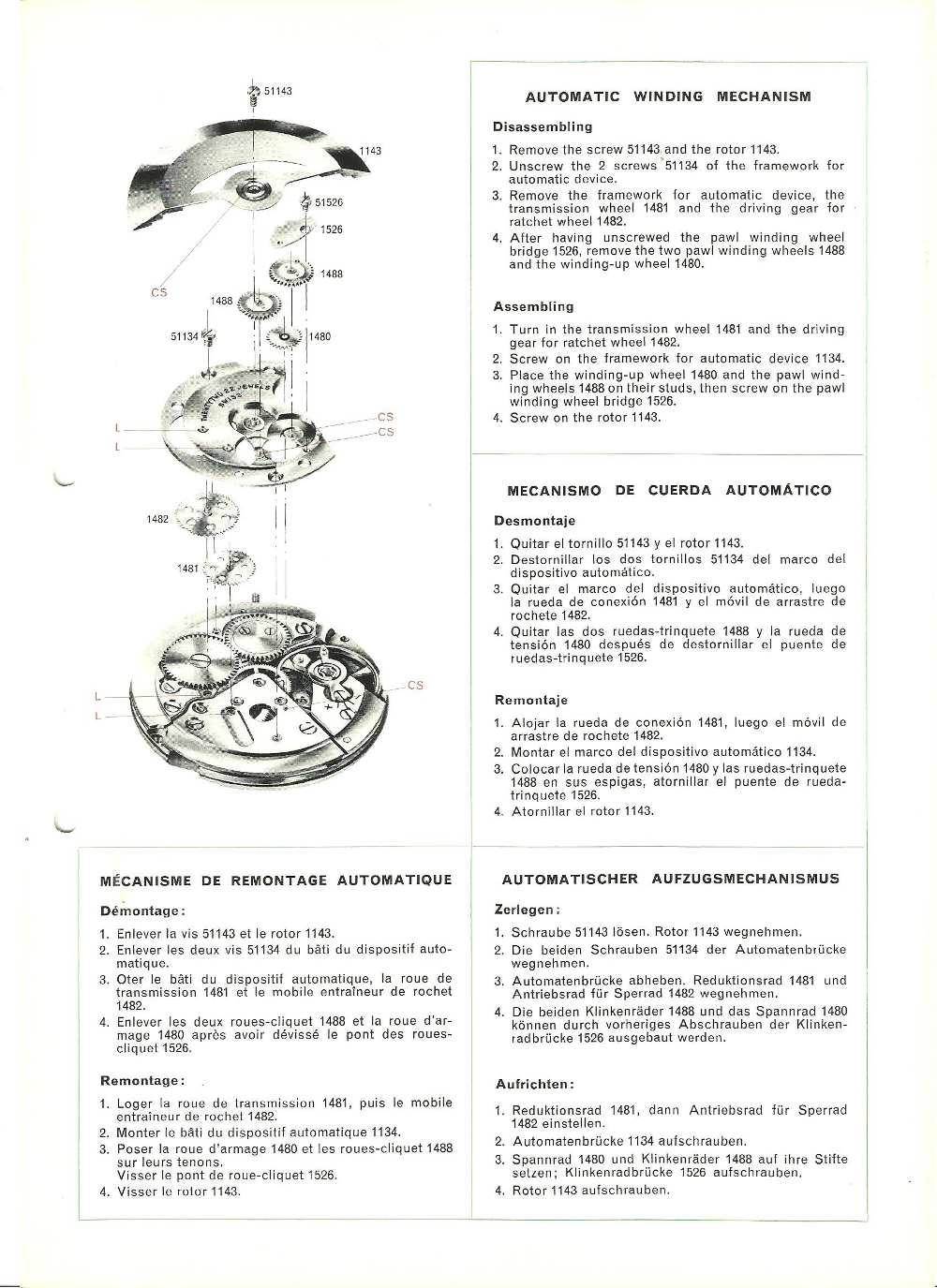

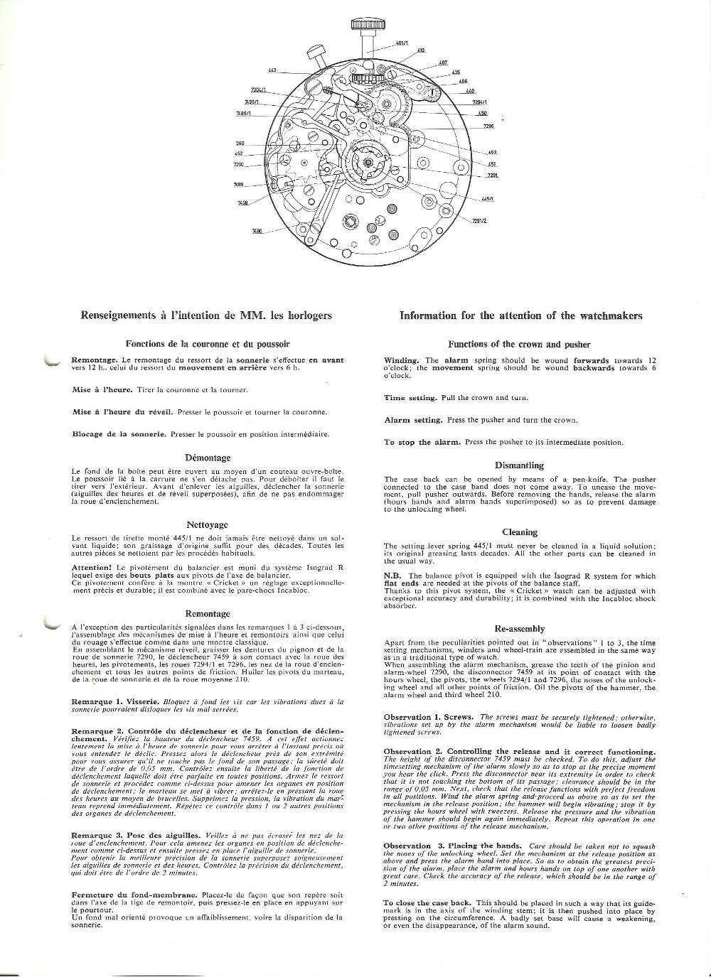

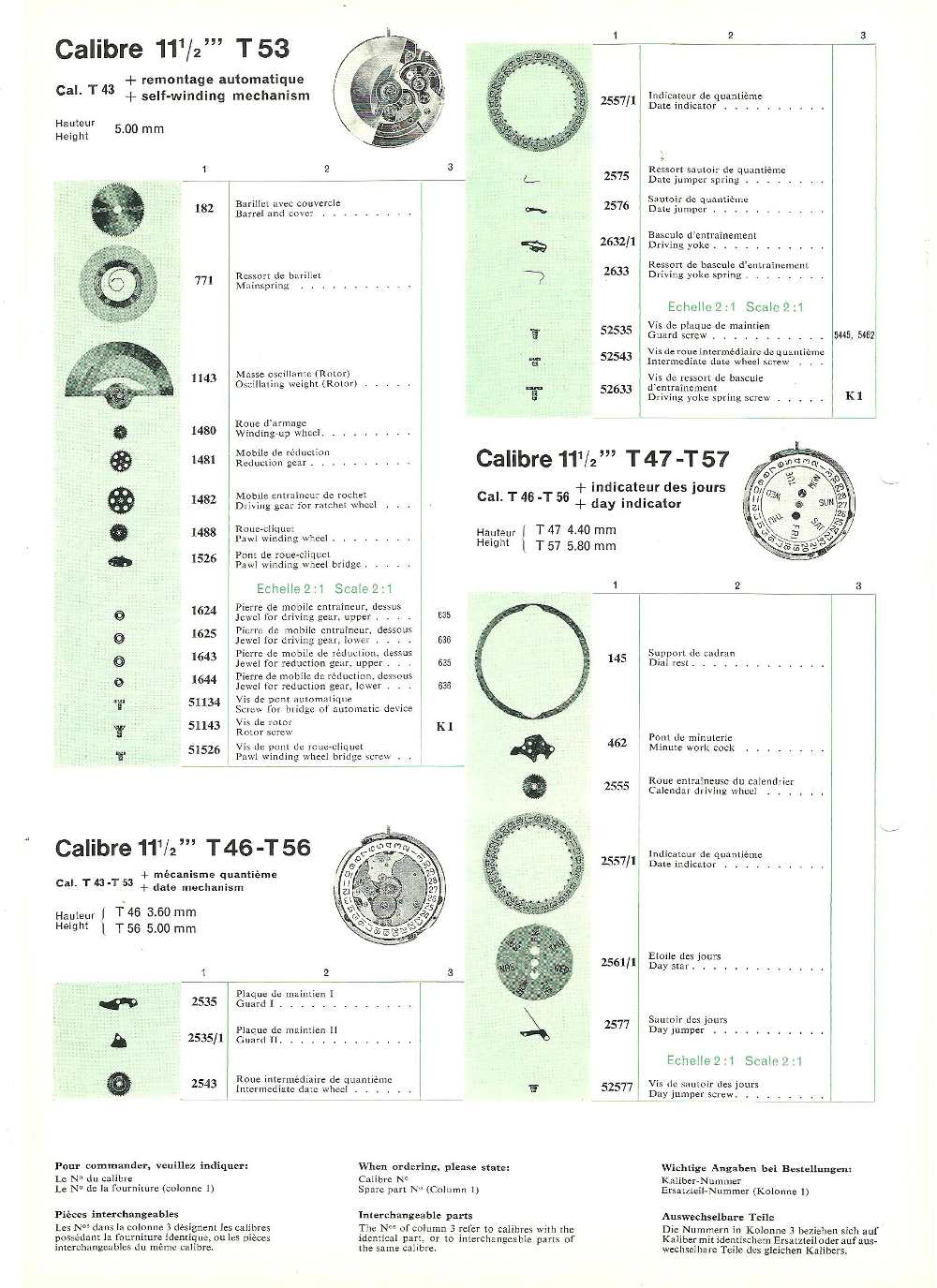

Attila, :grin: ecco le schede che ti interessano.
in allegato alle schede ci sono anche questi 2 foglietti tecnici informativi.
:hallo:
MessaggioInviato: sabato 12 ottobre 2013, 23:03
Messaggi: 20389
Schede molto preziose....
grazie Marco

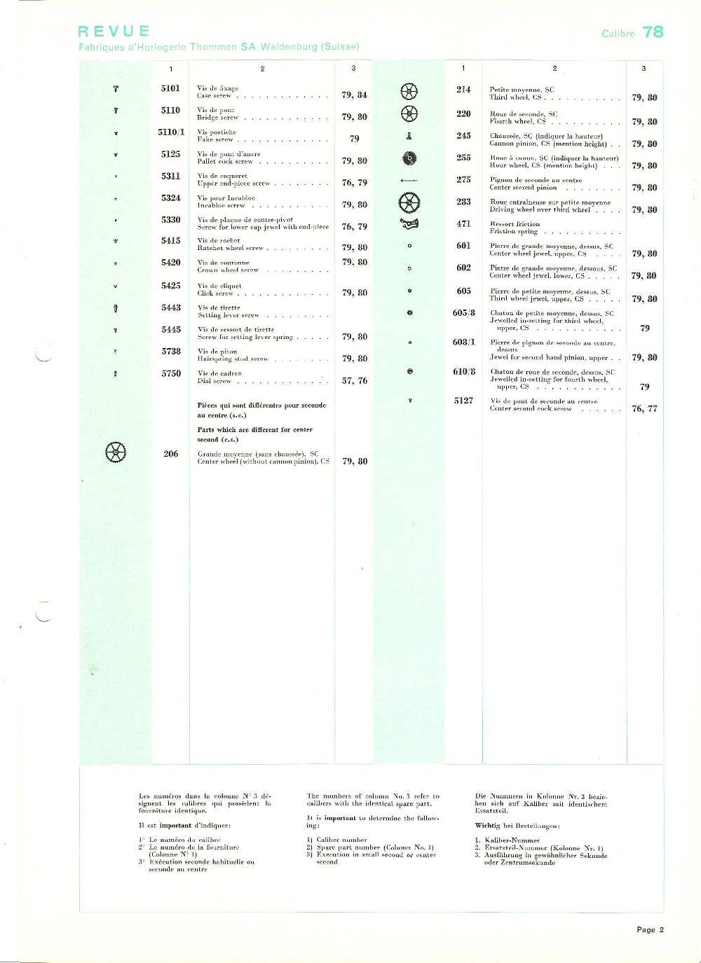

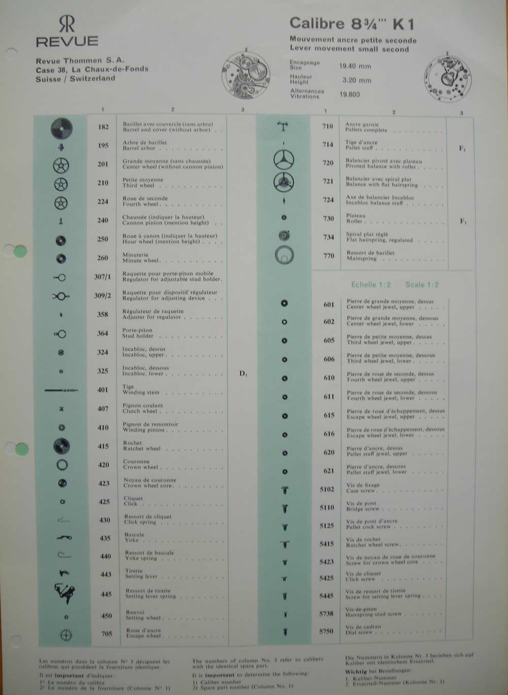

MessaggioInviato: martedì 15 ottobre 2013, 21:43
Messaggi: 1596
Località: Rovereto
Provincia: Trento

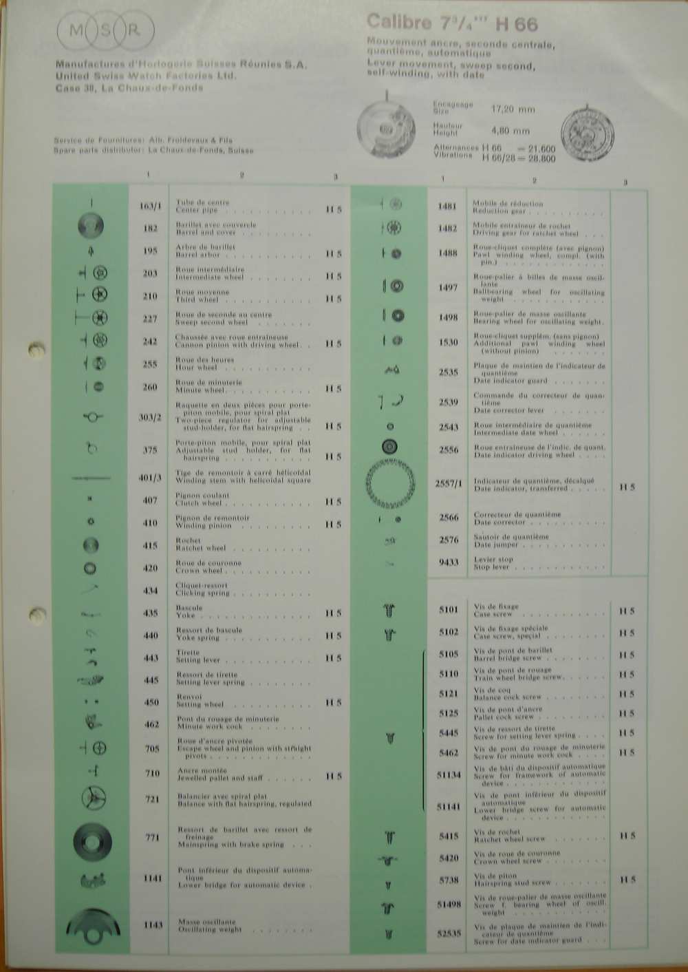

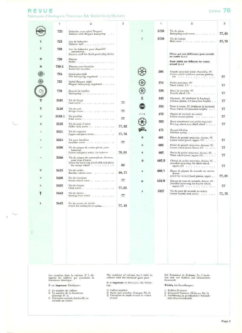

andiamo avanti con la documentazione MSR - Revue
alle prossime
:hallo:

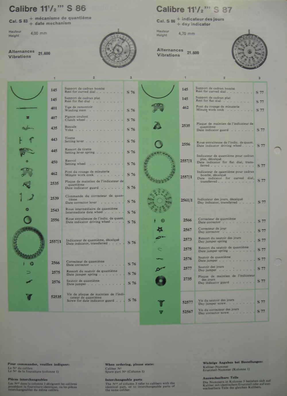

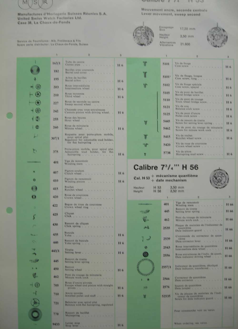

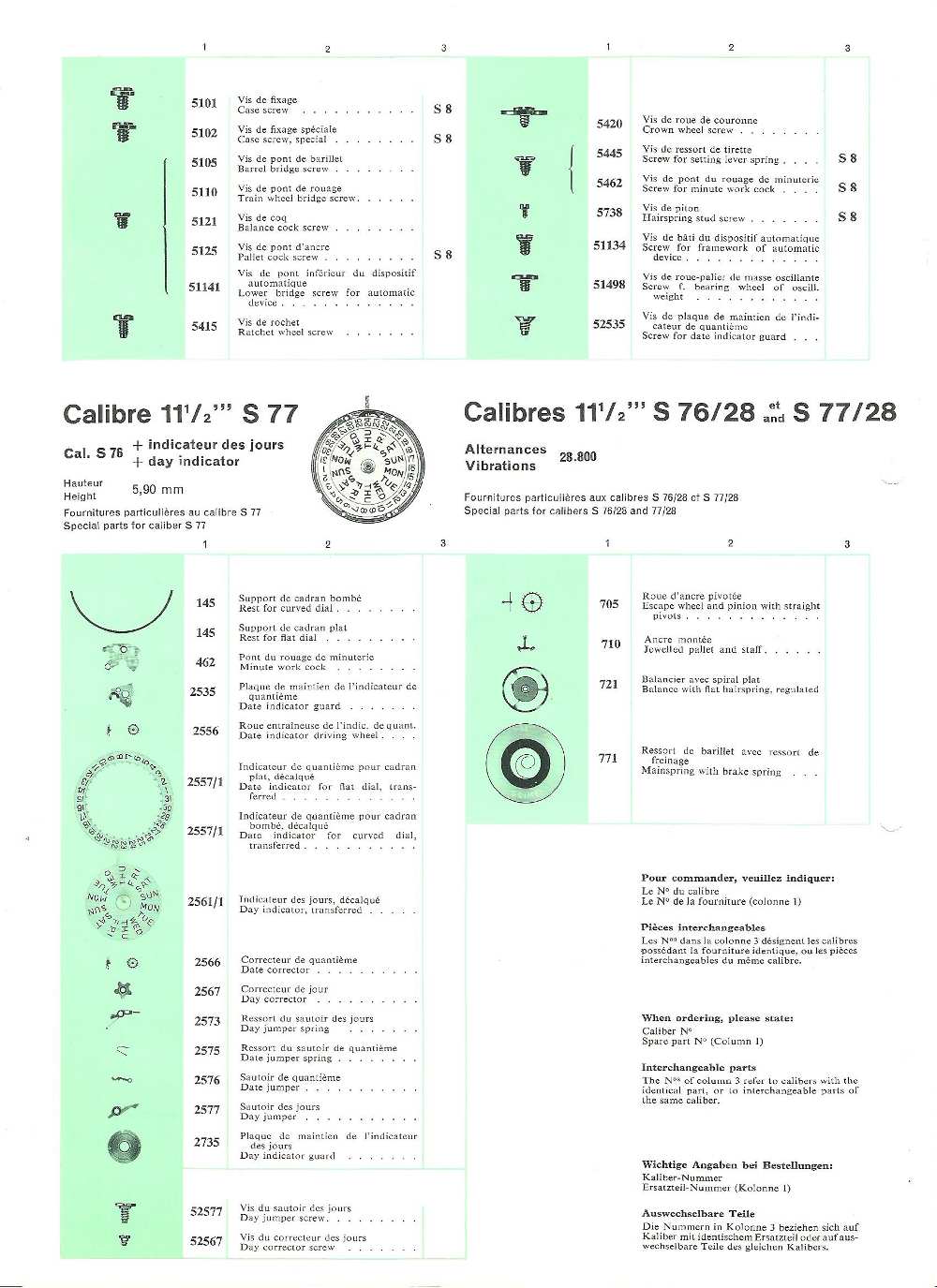

MessaggioInviato: domenica 20 ottobre 2013, 0:04
Messaggi: 1596
Località: Rovereto
Provincia: Trento

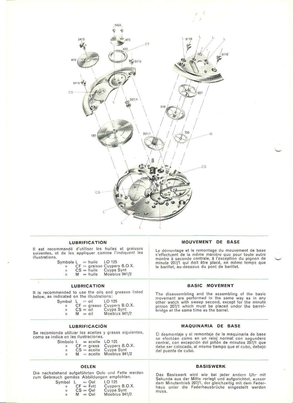

altro calibro MST -Revue
:hallo:

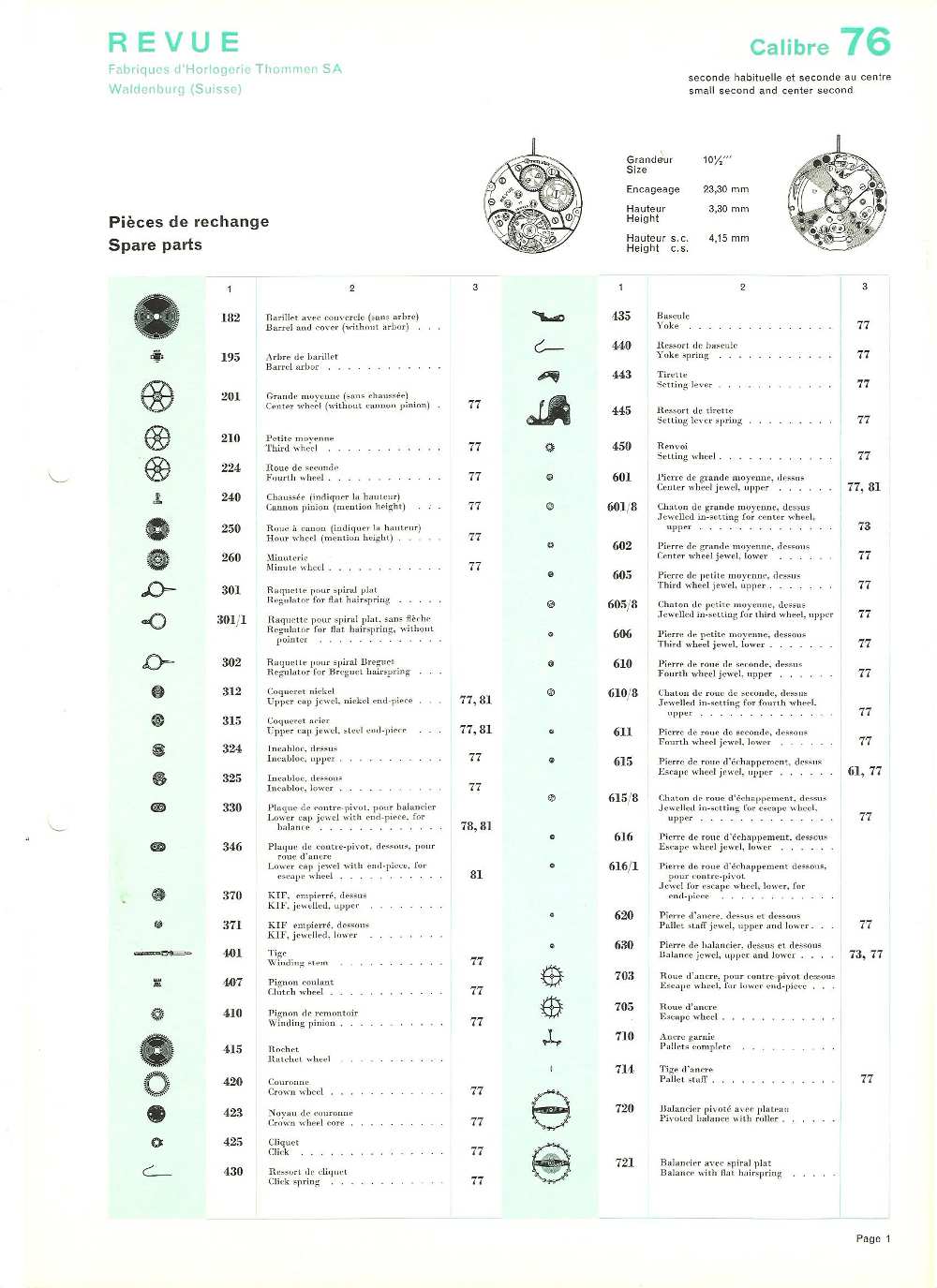

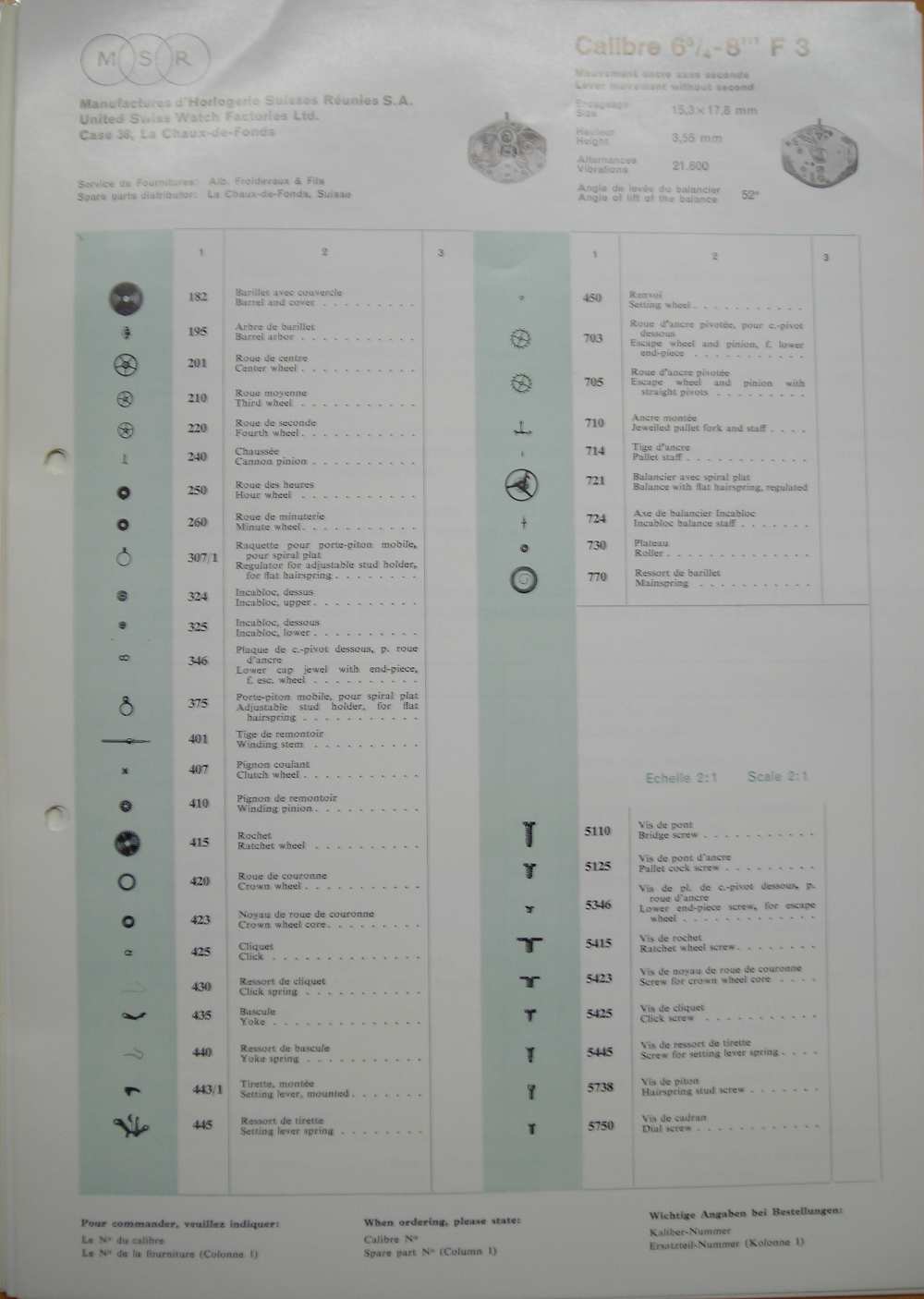

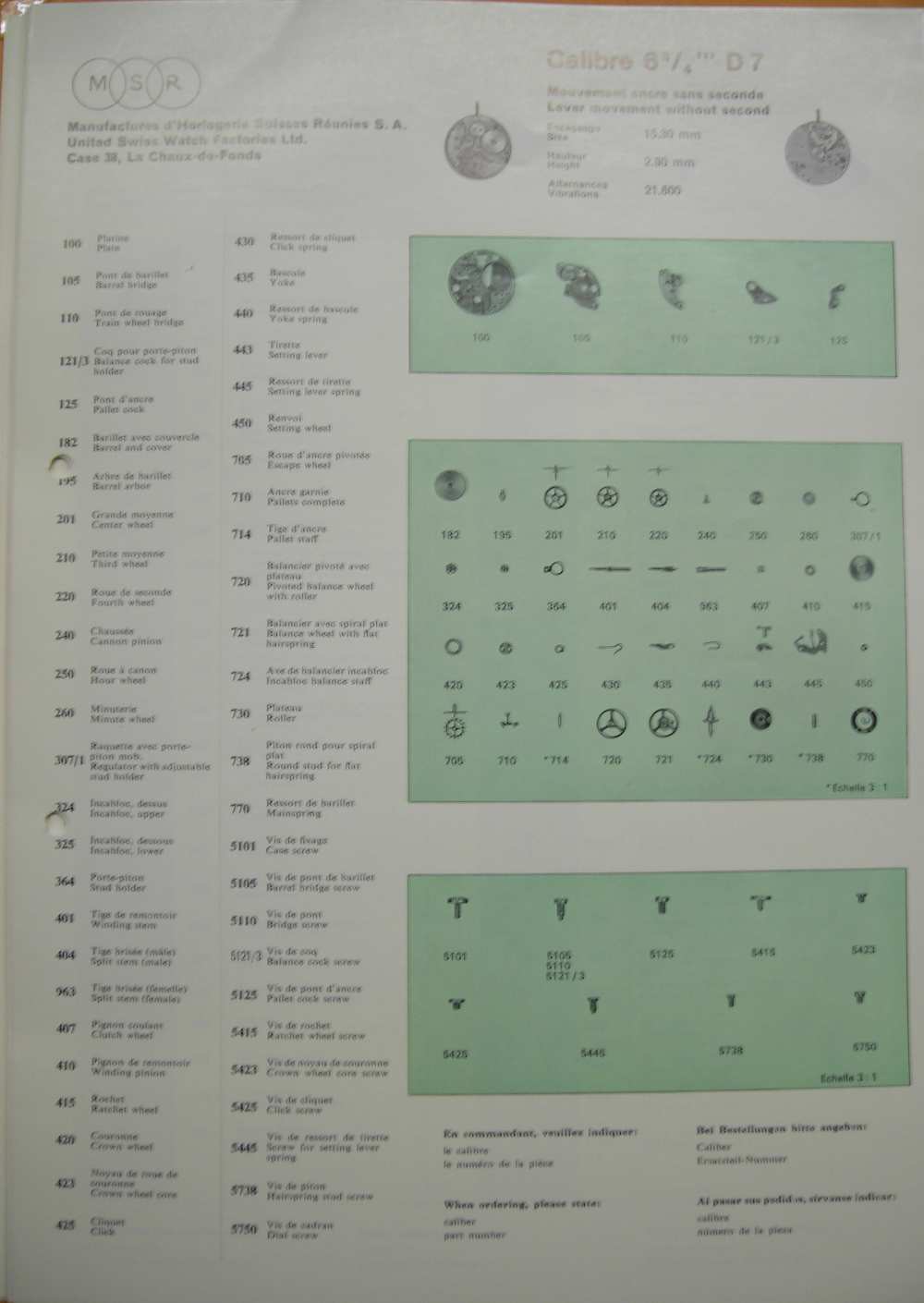

MessaggioInviato: domenica 20 ottobre 2013, 20:53
Messaggi: 1596
Località: Rovereto
Provincia: Trento
siamo quasi in dirittura di arrivo
:hallo:
