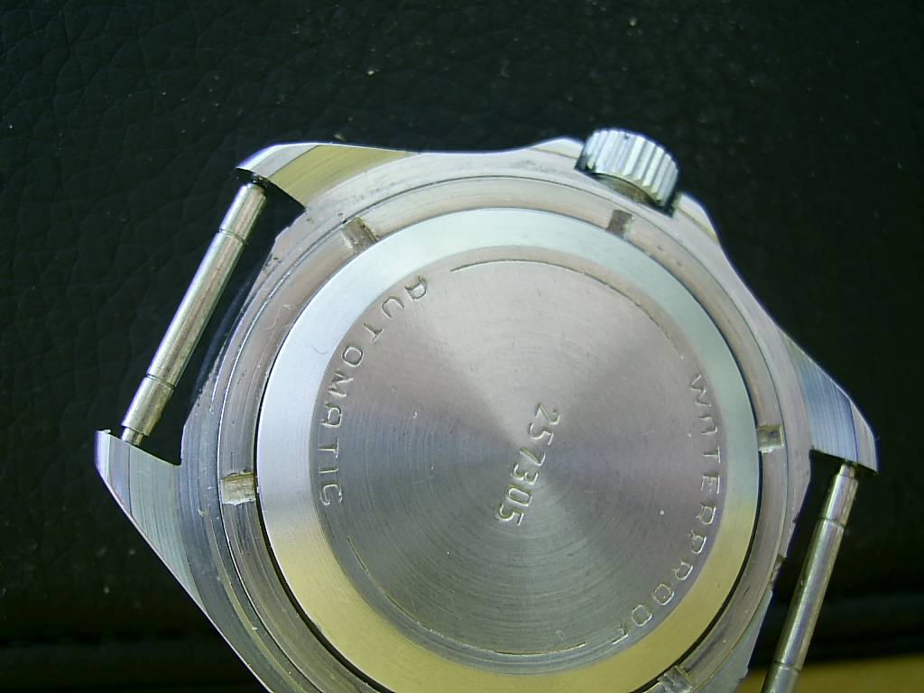

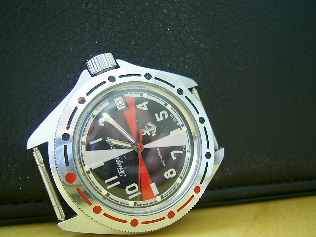

buonasera a tutti...
dopo la presentazione, su consiglio di un cortesissimo forumista, volevo sottoporvi un acquisto che ha già un paio di mesi....
erano due anni almeno che lo inseguivo e finalmente, eccolo!!!
come vi sembra, originale? coevo? quadrante ok?

l'unica cosa che, da solo, ho potuto notare è che le bande "rosa" sono sbiadite.... :sad:

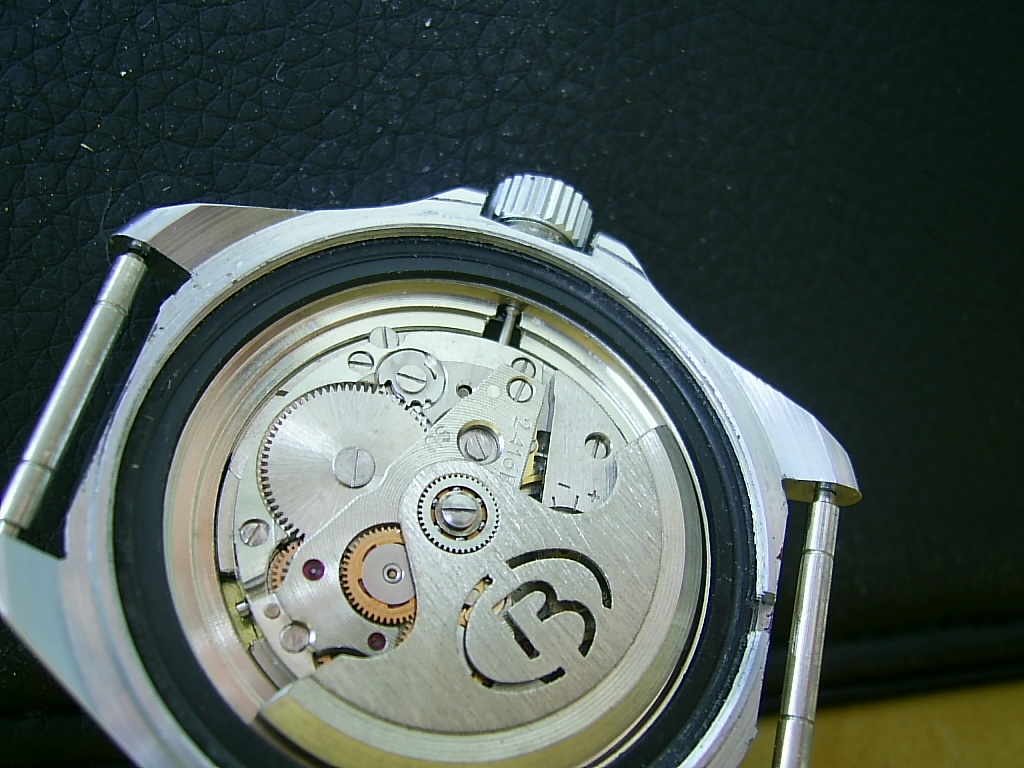

Premesso che non sono un esperto, quindi prendi il tutto con le pinze, proviamo ad esaminare il tuo Radio room:
- cassa Generalskie... OK
- sfere... OK
- lunetta a pallini rossi e neri con un pallino rosso più grande... OK
- colori del quadrante, supposto che dove in foto appare bianco sia rosa... OK
- movimento automatico 2416b... OK
- fondello piatto liscio con le scritte Automatic e Waterproof e numero di serie... OK
Morale: per me è perfetto... ma forse ho scritto un mucchio di fesserie :smile:
Aspetta il giudizio di altri prima di gongolare!!
Beh, può darsi che sia stato molto al sole... dovrebbero essere rosa... d'altra parte se uno fa rifare il quadrante (e quindi il quadrante non è più originale)... non lo vuole con i colori sbagliati!

A parte gli scherzi, come ha anche detto Mattia, direi che tutto coincide.
Peccato per il rosa sbiadito ma è un vintage e bisogna accettarlo, anche in considerazione del ben noto problema di fading dei quadranti Boctok.
Posso aggiungere che in cassa Generalskie è anche più raro e meno visto di quelli in cassa Amphibia, il movimento è l'ottimo e arcinoto automatico 21 jewels.
Per tua consolazione, puoi confrontarlo con questo dove il trizio della sfera ore ha lasciato la sua impronta sulla banda rosa :-(

prometto di fare foto migliori o che rendano meglio losbiadimento del rosa.
quindi, riassumendo i vostri interventi, secondo voi è buono?
MessaggioInviato: venerdì 4 settembre 2009, 22:41
Messaggi: 2446
Stultus, qui se numquam errare putat !! :-D
Al di là di possibili e sempre in agguato errori... mi pare che il responso sia indiscutibilmente: SI' :o
