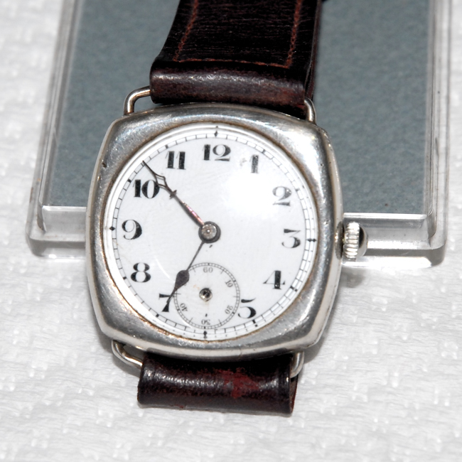

Salve a tutti,
ho bisogno del vostro aiuto.
Un mio zio mi ha chiesto di riparargli un orologio da polso a carica manuale.
L'oggetto, di cui si allegano alcune foto, è stato riparato più volte da diversi orologiai.
Io l'ho aperto ed ho notato che alcuni pezzi sono mancanti mentre altri sono usurati.
Quelli che sono mancanti sono di minore importanza, mentre quelli che sono usurati o riparati interessano il gruppo di ruote che permette la ricarica della molla.
Quando si riesce a caricare la molla l'orologio funziona bene ed è anche preciso.
A voi chiedo se possibile il nome del calibro ed eventualmente dove potrei acquistare eventuali ricambi.
Grazie per la collaborazione.
Saluti.
Nico.

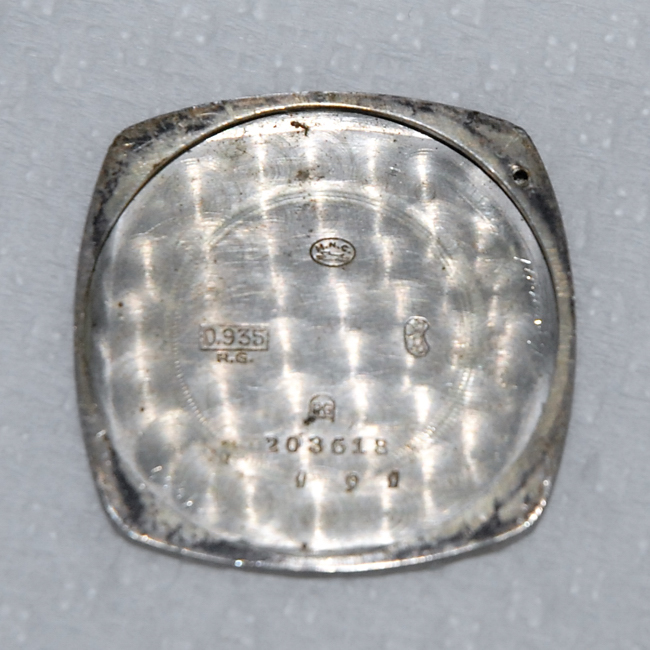

scusa cosa c'é nel quadratino?mi sembra un calibro tedesco
:ops:
MessaggioInviato: giovedì 28 aprile 2011, 11:25
Messaggi: 3428
kelorkilé ha scritto:
Buongiorno,
PS : L'incorniciato di Arcana è un numero di brevetto.
ed io che lo avevo scambiato per il logo Lemania :o

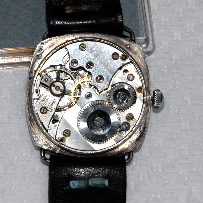

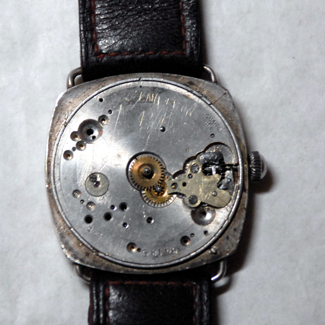

Molto probabilmente i problemi di carica sono determinati dal fatto che il copri bascula è rotto e poi sotto di esso, bisognerebbe vedere cos'altro c'è di rotto.
Appena ho un pochino di tempo guardo fra i vecchi calibri che ho e vedo se trovo qualcosa.

Sembra che abbiano msso dello stagno sopra al copribascula, forse per fermare una improvvisata molletta di scatto per il tiretto?
Se non trovi il copribascula(445) originale, dovrai provvedere a rifarlo. Controlla bene la dentatura dei due ruotini di carica e anche l'alberino.
Ti auguro di poter trovare ancora delle parti di ricambio presso qualche orologiaio che non butta via mai niente, altrimenti...
Ciao,ciao.

Odio stagno e colla, per carità, utili, ma quando se ne può fare a meno...
