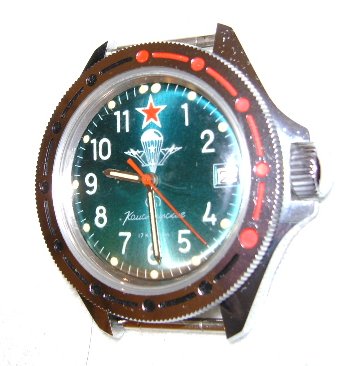

mi rivolgo a chi ne sa più di me ... ho un dubbio sui paratrooper ...
Ho notato su vari siti di riferimento che ci sono diverse versioni del komandirskie paratrooper. Tralasciando i modelli "sdelano russia", ovvero quelli recenti, ho notato che in giro ci sono modelli con caratteristiche diverse:
- produzione: 1) ZACAZ CCCP 2) Sdelano CCCP 3) nessuna scritta
- data: 1) alcuni hanno un riquadro bianco intorno alla finestrella 2) altri no
- fondello: qua il delirio .... ne ho visti diversi ....
- lancette - i secondi in alcuni casi hanno il "pallino" (argh non mi picchiate per la terminologia), più spesso nulla
- alcuni hanno il fondello "amphibian" la maggior parte mi pare di no....
Carica: qua arriva la domanda dell'asino (moi) 8-) ....ma sono tutti automatici ? oppure anche a sola carica manuale ??? ovviamente anche gli automatici possono essere caricati manualmente ... ma allora come si fa a capire se un orologio è solo manuale ? lo si molla in un cassetto per due giorni ????
:smile:
Insomma è una jungla .... nessun desiderio classificatorio, solo il tentativo di non pigliar troppi pacchi ...
Ora potete pure infierire..... 8-)
Andre 8-)
p.s. io per esempio ho questo ...

Per quanto riguarda le scritte sul quadrante:
SDELANO CCCP = made in urss, prodotto per il mercato civile.
3AKA3 MO CCCP= ordine del ministero della difesa, prodotto per i militari.
NESSUNA SCRITTA= periodo transitorio tra URSS E RUSSIA.
Per le lancette e i fondelli, in alcuni modelli sono diversi perche prodotti con rimanenze di altre produzioni.
I movimenti possono essere sia a carica manuale che automatici.
Il modello che hai postato tu e' un carica manuale movimento 2414, 17 rubini. Quelli automatici li riconosci per lo spessore della cassa maggiore che nei manuali, il fodello e' molto piu' bombato per contenere il rotore.
Il movimento automatico ha 21 rubini (21 KAMHEN), e lo riconosci perche da scarico agitandolo riparte per alcuni secondi.
saluti

Grazie mille, si in effetti la cassa è piuttosto sottile ... :grin:
A.
