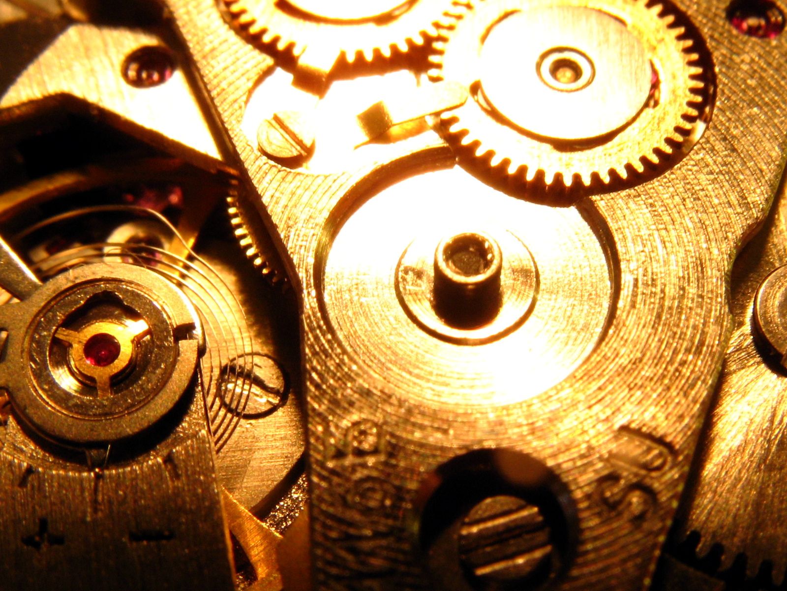

Trovo solo ora il tempo per fare due foto e spiegare che è successo: nel bel mezzo del mio viaggio londinese (per la precisione, al momento di adeguarlo al fuso orario locale) il mio vostok automatico ha pensato bene di fermarsi.
A volte ripartiva ma si rifermava dopo pochi minuti.

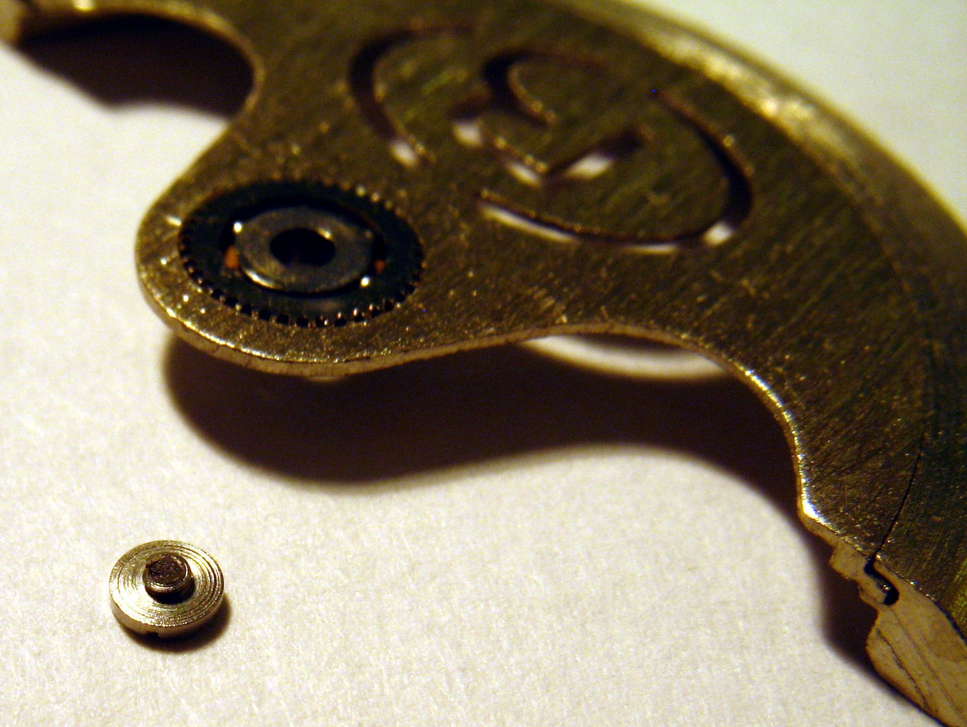

Al ritorno, con l'apertura del fondello, l'amara sorpresa: la massa rotante era fuori asse e andava a toccare il bordo interno della cassa. La vite che lo teneva in sede sembrava solo molto allentata, ma appena toccata col cacciavitino s'è spezzata dalla testa, lasciando il resto nella sua sede.
Ora, poco male sarebbe se si potesse ancora usare con la carica manuale, ma così non dura che pochi minuti. Girando la corona il barilotto gira in modo apparentemente normale, ma andando a sbloccarlo per scaricarlo... non si scarica come fanno gli altri movimenti (manuali) su cui ho messo le mie manone finora. Ora non so se ciò sia normale per un automatico, chiedo...
In più, la vite segnata in rosso nella terza foto mostra un discreto gioco quando si va a dare la carica. Anche qui, è normale?
Consigli? che ci faccio adesso? :-? E' un quadrante tank e mi piace parecchio :(

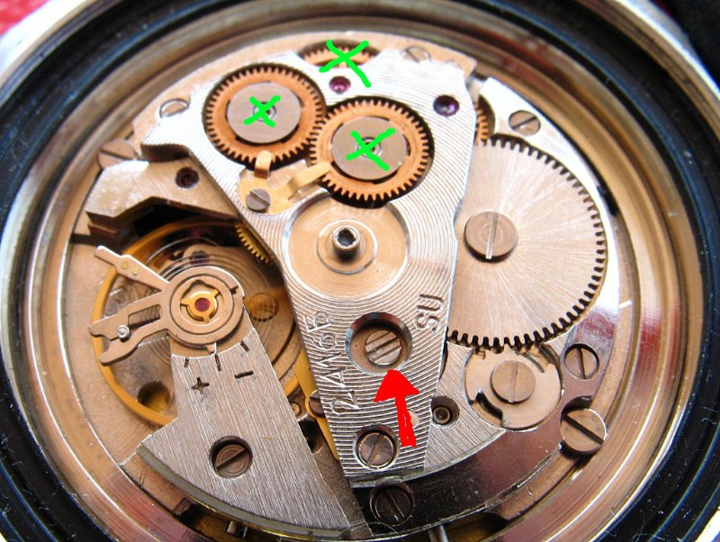

Ho iniziato a metterci un po' mano, con cautela.
La prima idea era quella di rimuovere i ruotismi dedicati a trasferire il moto dalla massa oscillante alla molla, ormai inutilizzati.
Ho estratto la "piastra" (non so come si chiami, quella con il nome del movimento impresso) e ho rimosso (sperando di non aver fatto una stupidata :-o ) i tre ingranaggi segnati in verde.
Reinserita la suddetta piastra, adesso - non chiedetemi perché - la molla sembra caricarsi normalmente, dato che quando vado a sbloccare il cricchetto la molla si scaricherebbe normalmente con violenza (se non tenessi a freno il rocchetto) mentre restava tutto fermo.
Insomma, la molla ora è a posto, e l'orologio lasciato sul tavolo ha marciato per dodici ore senza sorprese, finché non l'ho messo al polso e... si è fermato dopo pochi secondi. :sad:
In attesa di un trapianto di movimento vorrei almeno che funzionasse con carica manuale... forse c'è solo da pulire e revisionare, forse c'è qualcosa di rotto ma non saprei dire cosa e dove...

Allora caro Mattia, non ho ben presente il "fsssss, fssssss" :D ma mi pare che la molla si carichi eccome.
Ho rimosso come suggerisci tutto il ponte dell'automatico ma nulla è cambiato.
Piuttosto, ascoltando con attenzione mi sono accorto che durante la marcia il movimento produce rumori, colpetti, grattamenti :-o che non dovrebbero esserci, e quando lo fa si ferma dopo poco.
Sarà solo che ha bisogno di una bella pulita e di un po' di olio fresco fresco di carro armato? :eek:

Quella vitina che presenta tre tagli sulla testa è una vite passo sinistro,i tre taglietti servono appunto per evidenziare questo.,è molto strano che fosse svitata.
Il fatto che hai trovato la vite centrale della massa oscillante smollata,comporta sicuramente un problema,ormai avvenuto,sul ponte.
Potrebbe essersi piegata,o male usurata,dopo essersi smollata,oppure guastatasi per un colpo preso dall'orologio.
Perchè se si è rotta facilmente,la colpa o è tua che hai esagerato nel chiuderla,oppure era danneggiata.
Cioè, puoi spiegarti meglio?
non sono riuscito affatto a serrarla, appena ho iniziato a girare m'è saltata la testa della vite :-o

Riguardandolo, penso che il problema sia il bilanciere leggermente fuori asse.
Fermo sul tavolo marcia regolarmente, in movimento sembra che il bilanciere si muova quel tanto che basta a farlo strisciare contro qualcosa e quindi a fermarsi.
In effetti sentivo un rumore metallico decisamente anomalo...
mettiamo che sia così, come intervengo? :)

Premesso che non sono un tecnico ma solo uno che ha imparato qualcosa facendo, da autodidatta, la cosa che farei, e non è difficile, rimuoverei il bilanciere e poi lo rimetterei in posizione.
Una volta tolto non sarebbe male anche inmergerlo in una soluzione apposita che serve per la pulizia, si vendono in fornitura (One Dip Solution), bastano pochi secondi e si asciuga rapidamente.

sto provando ma ancora senza successo.
Inizio a sospettare di avergli fatto prendere una botta, ma non ricordo quando. Forse proprio durante il viaggio in Inghilterra, boh... :-o
MessaggioInviato: martedì 10 agosto 2010, 11:57
Messaggi: 2446
Quando il bilanciere è al suo posto, che gioco ha? Cioè se con la pinzetta lo prendi e cerchi (con molta delicatezza) di farlo muovere su è giù (tipo trottola che sta per cadere perchè gira molto piano), il gioco deve esserci ma molto molto limitato... Se non riesci a capire se va bene o no, prendi un altro orologio (che funziona) e fai la stessa cosa. Anzi, per acquistare esperienza potresti farlo su tutti gli orologi che hai!! :o
