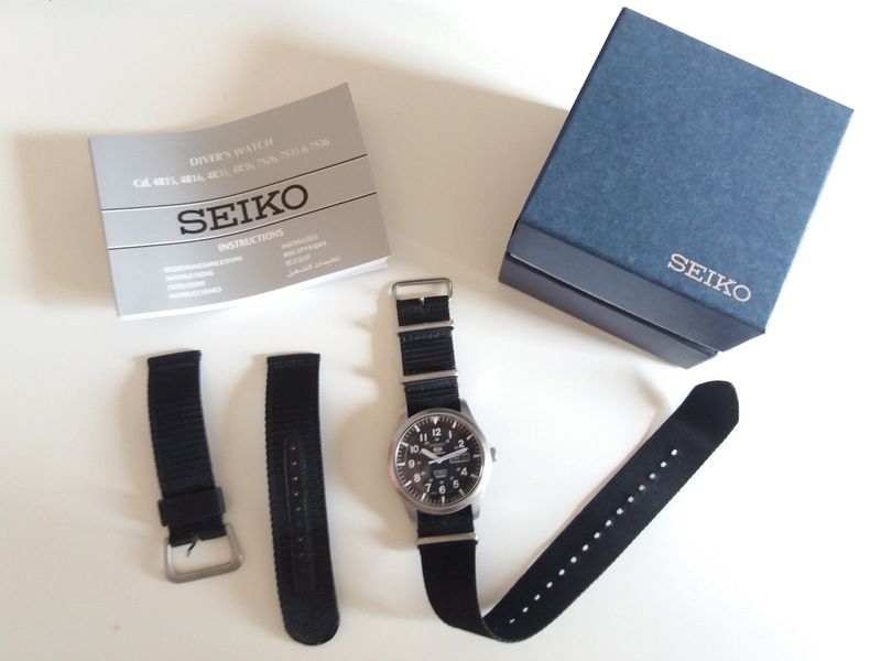

La foto era del mio che aspettavo.

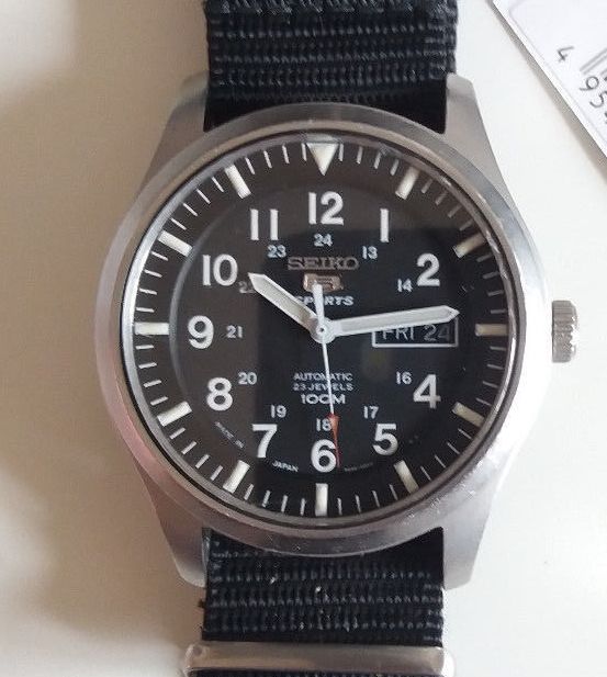

Eccolo il mio, arrivato. ::-OK
seikotutto_800.jpg [ 42.63 KiB | Osservato 3385 volte ]
IMG_20181029_141203_700.jpg [ 40.99 KiB | Osservato 3385 volte ]
IMG_20181029_141220_700.jpg [ 39.02 KiB | Osservato 3385 volte ]
IMG_20181029_141331_700.jpg [ 53.18 KiB | Osservato 3385 volte ]
s-l16003_700.jpg [ 40.96 KiB | Osservato 3385 volte ]

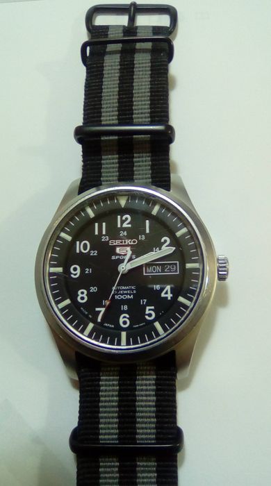

Oltre alli due cinturini ve ne era un altro Nato a righe nere e grigie che sto già usando:
IMG_20181029_162101_800.jpg [ 59.79 KiB | Osservato 3385 volte ]
Ha qualche scheggiatura sulla parte superiore del vetro e varie rigature.
Temo per l'impermeabilità, per il resto sembra ok
Chiedo a chi sa, se sotto il vetro ci deve essere una garnizione, perchè ad occhio non si vede.
Un dubbio.
Nel libretto di istruzioni si parla di un 7s36 ok, ma sembra che le istruzioni si riferiscano ad un orologio con la ghiera girevole. E' normale?.
Adesso sto controllando come tiene il tempo e deciderò il da farsi.

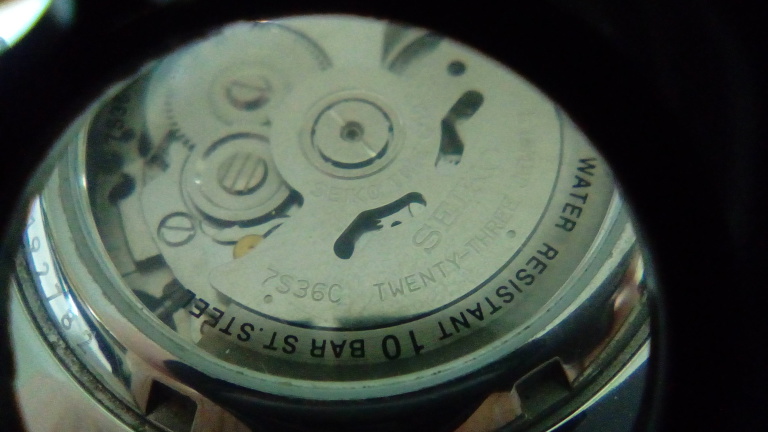

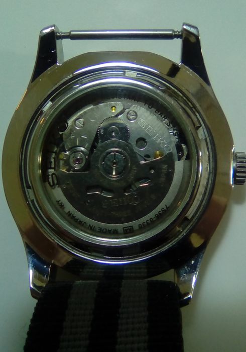

Sembra che vada un po' veloce, in mezza giornata ha preso quasi mezzo minuto. Magari regolando la racchetta potrebbe mettersi a posto, ma già dal fondello trasparente, la vedo tutta spostata nel meno. Quindi potrebbe essere un attaccamento della spirale o magnetizzazione?
Lo apriró.
Ero convinto che il piretto (la corona) fosse ad avvitare, invece é normalissima. Speriamo bene. :roll:
Re: Seiko 5 7s36 sports
MessaggioInviato: lunedì 29 ottobre 2018, 22:53
Messaggi: 3635
Località: villasanta
Provincia: MB
La guarnizione vetro é costituita da un anellino plastico che gira intorno al vetro, non sta sotto,
Ho notato anche io la racchetta...mi sa che la revisione é fortemente consigliabile,
Ma prova a vedere la durata della carica, non tanto il tempo,
Se leggi il numero seriale sul lato del fondello vedi di che anno é, é probabile che abbia una decina d'anni o massimo 12 direi...é un 7s36 c?

Allora, sul volano dell'automatico c'è proprio il 7s36c mentre di lato sul fondello c'è 192782.
IMG_20181029_230023.jpg [ 110.71 KiB | Osservato 3365 volte ]
IMG_20181029_225741.jpg [ 84.13 KiB | Osservato 3365 volte ]

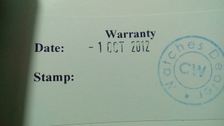

Nelle ultime pagine del libretto se é il suo, c'è un timbro con la data di garanzia 1 OCT 2012.
IMG_20181029_233438.jpg [ 21.44 KiB | Osservato 3365 volte ]

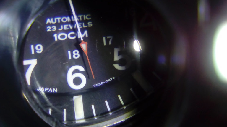

mentre sul quadrante c'è 7s36-04Y2
IMG_20181029_230516.jpg [ 85.55 KiB | Osservato 3365 volte ]

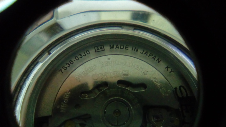

Sul coperchio posteriore trasparente troviamo invece 7s36-03J0 [A4]
IMG_20181029_230059_ridotto.jpg [ 103.51 KiB | Osservato 3357 volte ]
Insomma alla Seiko si sono sbizzarriti a mettere sigle. :eek:
E io ho i miei dubbi a cercare la referenza per il vetro e la sua relativa guarnizione.
Se possibile, un aiutino per assegnare le varie sigle a ciò che si dovrebbero legare. :roll:

Premesso che non sono un tecnico professionista, prendendo quanto scrivo con beneficio del dubbio,
La referenza dell'orologio é la 7s36 03J0 che ci da conto dei pezzi di ricambio,
il seriale 19.... Ci dice che é stato realizzato nel 2011 a settembre
Tutto é coerente con il meccanismo 7s36c di quel periodo
Ha bisogno di una revisione che inizierei sempre analizzando il meccanismo di carica
Il vetro, io lo prenderei banalmente in fornitura con il diametro e lo spessore dell'originale e riutilizzando la guarnizione esistente, il vetro dei seiko generalmente ha diametri che vanno di 5 decimi in 5, ad esempio Sará 330 o 335, spessore probabilmente 15 o giù di lì, comunque tutto da misurare

sul libretto leggo la data di garanzia 1 OCT 2012.
che poi non vuol dire che sia la data di costruzione, ma dovremmo essere li vicino.
