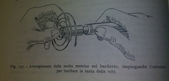

ALTERNATIVE
P_20170330_105413.jpg [ 64.88 KiB | Osservato 2800 volte ]
P_20170330_105738.jpg [ 100.16 KiB | Osservato 2800 volte ]
P_20170330_105425.jpg [ 102.9 KiB | Osservato 2800 volte ]
Click.

Quell'utensile è veramente bello e dal video si vede anche la sua funzionalità, e posso immaginare anche il costo.
Le alternative che ho inserito (foto) sono utensili vecchi che "vecchi orologiai" già possiedono.
Le molle che nella mia vita di orologiaio ho inserito, sono sempre state messe manualmente senza uso di utensili particolari. Però erano altri tempi, oggi l'evolversi dell'orologiaio riparatore si protende per una super moderna attrezzatura, ed è giusto che sia così.
Una riflessione però che mi facevo era questa. Immaginando un costo abbastanza alto dello strumento in questione, invece che rimontare la molla vecchia ripulita, oliata etc...non mi converrebbe comprarla nuova e inserirla direttamente senza doverla togliere dal suo anello? Avrei così anche una maggiore certezza del suo buon funzionamento essendo nuova.
Quante molle nuove potrò acquistare al pari prezzo dell'utensile?
Per chi non è un orologiaio professionista, e che per ammortizzare la spesa gli occorrerà diverse riparazioni, non credo che sia molto conveniente, se poi uno lo fa per "investimento" allora... :stumm:
