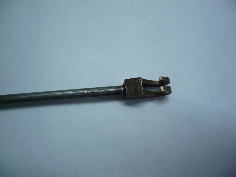

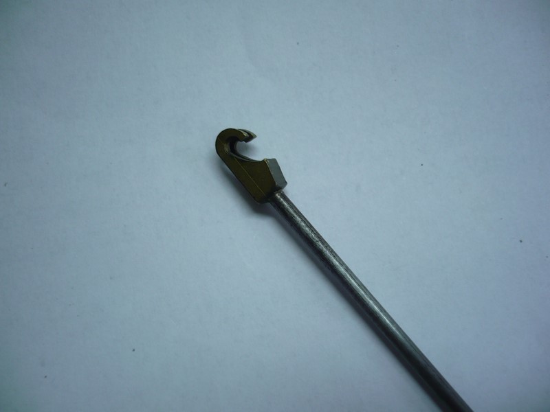

Come è bloccato l'aggancio alla sospensione sull'asta pendolo?
E' filettato o solo per interferenza?

vite

Ho provato a svitare ma...blocco totale.
Meglio se lascio in bagno wd 40?

E' a vite.......poi concordo con Mario.
Perche' svitare?

per potere allungare il gambo.

:D e perché si interviene cosi?

ars57 ha scritto:
Prolunga tipo tige?
Così non bisogna rifilettare la corsa della lente.
fuochino :D

scaldalo con fiamma libera,friggerà un po' ma poi si arrenderà

Semplicemente pendolo non suo e lente non registrabile
quindi allungo l'asta (magari anche registro)
