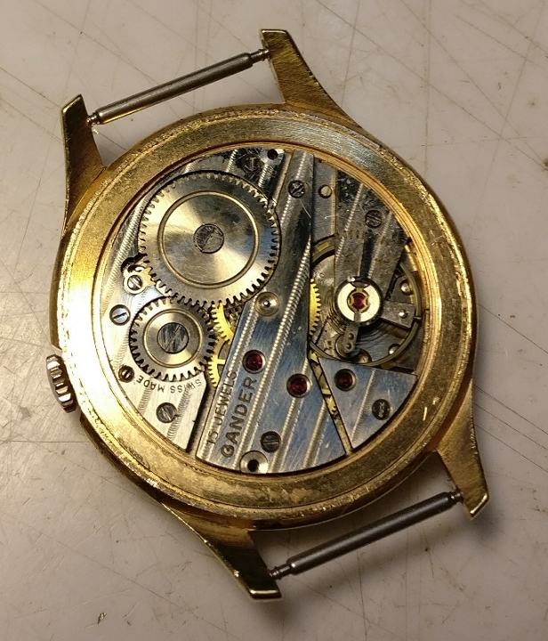

Ciao a tutti,
sapreste dirmi di che movimento si tratta e quale potrebbe essere la sua datazione?
Anni 50-60 o prima?
Valore approssimativo una 50ina di euro?
IMG_20170318_111456_01.jpg [ 371.81 KiB | Osservato 1447 volte ]

Ma sotto al bilancire non vedi scritto niente? A me sembra un AS 1130 cioè questo di figura n.3
http://www.ranfft.de/cgi-bin/bidfun-db. ... wk&AS_1130
Ma per giudicare meglio si dovrebbe vedere anche sotto al quadrante.

Ciao, grazie per la risposta.
In effetti sembra corrisponde ad un AS 1130.
Appena possibile verifico sotto al quadrante.
Leggo commenti positivi di questo calibro in quando a robustezza e precisione.
Il modello in questione si tratta di un orologio appartenuto a mio nonno. Quello che non mi spiego è come mai il movimento sia marcato Gander (viewtopic.php?f=81&t=38522) da 15 rubini mentre il quadrante riporta Loren Watch 17 rubini (di cui non sono riuscito a reperire informazioni).
Ipotizzo che a suo tempo l'abbia fatto sostituire per rottura dell'orologio o era prassi comune che sugli orologi economici il movimento avesse meno rubini di quanti riportati sul dial?

Su questi orologi molto comuni, quando ad un orologio per qualche ragione, acqua, sole o altro si rovinava il quadrante, si poteva fare ristampare ma era solito anche sostituirlo con un'altro già pronto che si trovava in fornitura, naturalmente però con un nome diverso.
Per quanto riguarda il suo valore, io non te lo posso dare (così rassicuro anche Dac che lo ricorda sempre a tutti i nuovi che non amano leggere le direttive del forum prima di mettere un annuncio) anche perché essendo fuori da tanti anni non so più valutare niente, neppure me stesso.

Chiedo scusa per il regolamento. D'altronde in un forum di orologeria la precisione è tutto. :)
Confermo che sotto al bilanciere c'è scritto as 1130. Riportato dall'orologiaio perché in effetti la spirale va lenta e a volte l'orologio si ferma. :(
