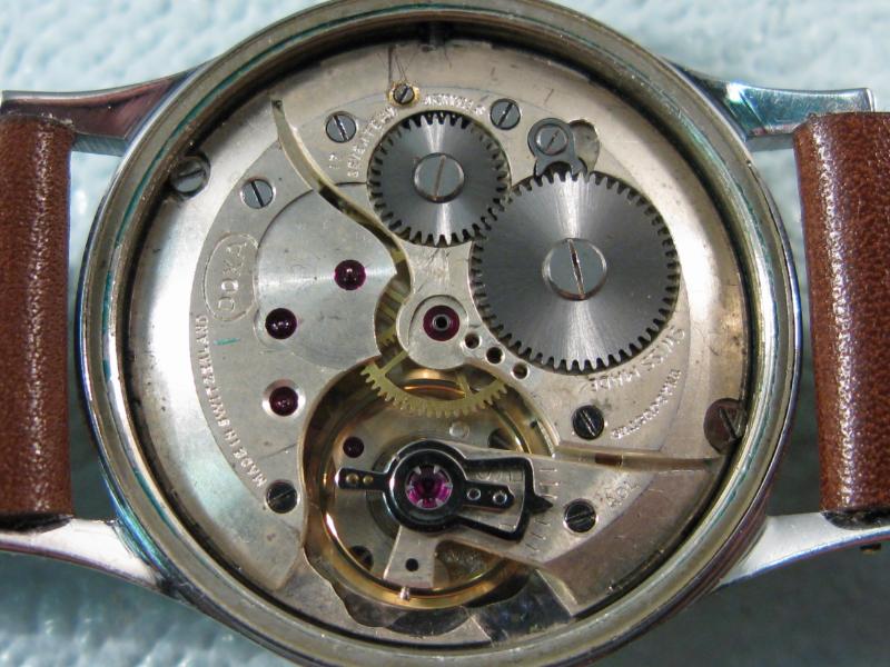

qualcuno ha notizie su questo movimento?
sul database dei movimenti non ci sono movimenti DOXA.
per caso è un brandizzato?
Dovrebbe essere un secondi centrali indiretti al quale manca la ruota dei secondi e il ponticello relativo.
secondo voi il bilencere è giusto? non manca qualcosa? su altri movimenti di questo tipo c'è un braccetto collegato al bilancere...
come funziona esattamente questo tipo di meccanismo e che vantaggi da?
grazie per le info :grin:

se posti almeno una foto forse posso aiutarti.

movimento AS.

Manca qualcosa. :shock:
Riesci a capire cosa? :D
llo ha scritto in alto cosa manca....
:oops: :oops: Non avevo letto bene. :lol:
Ma dall'elenco,manca anche la ruota conduttrice dei secondi.:cool:
Il bilanciere va bene così.

Magajo ha scritto:
movimento AS.
hai qualche elemento in più?
ho provato a cercare sul data base ma tra gli AS non ne ho trovati con i secondi indiretti :sad:

Siamo certi che sia AS??? A me non sembra,togli il quadrante e vediamo la copribascul :P

Potrebbe essere un ETA 930 o simili,si vede dalla barrette :P

difatti non sono sicuro.
ma in fornitura dovrebbero saperlo....

Voglio dire la mia,se è un As Doxa montava il 1361,potrebbe essere anche movimento Chezard 115 o 116,inoltre un strano movimento Anker werke 7400.Faccio presente che son dati ricavati da una monografia sui doxa scritta in inglese,lingua a me praticamente sconosciuta.Se puo essere utile alla discussione ben venga
