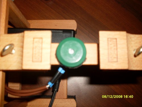

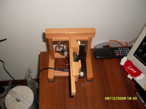

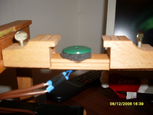

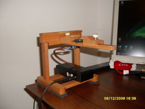

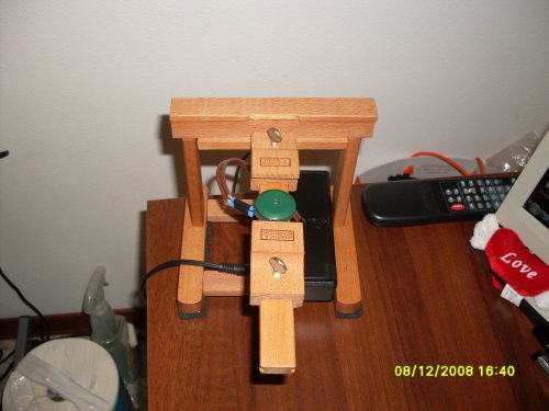

Dopo una serie di innumerevoli tentativi, sono arrivato sul vostro forum e ho trovato il software Etimer "sistemato"... :-D , ne ho quindi approfittato per concludere il mio cronocomparatore amatoriale:
realizzato in legno
piccolo preamplificatore realizzato da un amico esperto di elettronica, guadagno circa 40-50 db
microfono piezoelettrico ricavato da una suoneria di luci per Natale (ringrazio mia moglie Michela che lo ha sacrificato); provati decine ma questo mi sembra ottimo, purtroppo non ha marca
presenta un supporto rotante per provare l'orologio nelle varie posizioni e morsetti da cavalletto per pittori per bloccare il gioiellino in prova
provati alcuni orologi cronocomparati e valori più che attendibili con uno scarto di pochi secondi per lo scarto giornaliero, quasi simile l'amplitudine, mentre ancora una certa instabilità nel beat error.
Macchina classica, un AMD 3000 con 3gb di ram e una scheda sonora Sound Blaster Live.
Spero possa essere utile il mio racconto.....procedo con le prove.

Ciao, bellissima realizzazione e complimenti per l'inventiva. Forse, per migliorare le letture di beat error e scarto giornaliero potresti allungare i tempi per la lettura dagli 8 secondi a qualcosina in più (anche 30 secondi) e usare la funzione di average. Comunque, bel lavoro.

Ottima realizzazione! Penso che la plastica verde riduca un pò il segnale, ma con il guadagno che hai scritto non dovresti avere problemi.
