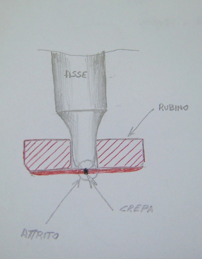

La contropietra non e semplicemente un tappo o un coperchio per riparare dalla polvere infatti le punte dei perni degli assi "giacciono", durante la loro rotazione, proprio su queste pietre ed è quindi fondamentale che queste siano perfettamente pulite in quanto sede di lubrificazione (la lubrificazione che quì collochiamo, per capillarità, si espande anche nel foro della pietra agevolando cosi la rotazione della parte superiore del perno).
Discorso parallelo è distinguere le contropietre facente parte di un sistema "mobile" antiurto da quelle fisse che svolgono solo la funzione di appoggio del perno e protezione dalla polvere.
Ciao. Giancarlo.

utile?
Roba da liceo artistico! :o
comprensibilissimo Giacomo ;)
per Borgo d' Ale doppio caffè offerto.
In questo disegno è facile capire che attrito può fare una pietra rotta o scheggiata su un organo molto delicato come la punta di un asse di un bilanciere. Se aggiungiamo anche la lubrificazione a una contropietra rigata in quel punto l'asse non ruota più si riga e l'orologio non marcerà mai e bisogna cambiare contropietra e asse

quindi qundo si rileva la rottura della contropietra bisogna verificare anche la testa del perno...
che eventualmente si può anche lucidare senza cambiare l'asse no??

Come diceva giustamente G.carlo, la contropoetra non è solamente un tappo. :D
E nessun componente di un orologio è messo lì e basta, ogni pezzo ha una sua funzione.
Perciò l'appassionato hobbista che si cimenta con queste macchine si dovrebbe porre delle domande, e come giustamente qui richiesto, come influenza la contropietra il funzionamento del bilanciere?
Se si ha la pazienza di osservare attentamente un rubino del bilanciere (o di un'altra ruota con contropietra) rispetto ad un rubino normale, si noterà la lieve ma sostanziale differenza.
Poi ne riparliamo (ho fatto il Sergio della situazione :D )

Il disegno di Jch rende bene l'idea ma non è corretto per quanto riguarda il rubino.

infatti la pietra del bilanciere ha la coppa internamente, che immagino serva alla raccolta dell'olio e garantisce il gioco assiale, mentre la contropietra serve come appoggio all'asse del bilanciere
giusto? :grin:

Andrea intendeva dire che le pietre per bilanciere e scappamento, devono essere per forza olivate all'interno del foro per sopperire ai difetti di parallelismo tra i mobili e per garantire il minimo attrito, cosa che si trova in tutti gli orologi di qualità
