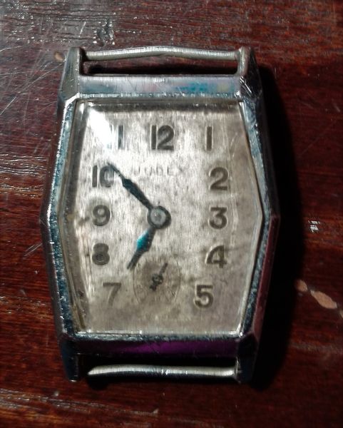

Oggi è capitato questo :D
C'è tutto al suo posto, ticchetta, ma manca la corona di carica. Ha bisogno di un bel "lifting" ma a me è piaciuto. Soprattutto mi piace la cassa con l'apertura a cerniera e poi...costava il giusto... :mrgreen:
Credo che la Judex abbia dei legami con Nizza, sto leggiucchiando qua e là sulla rete. Se approfondisco vi dico.

Di tre, una sola meno mossa delle altre foto...e il bello è che me sono accorto adesso! :o
Sulla ruota del bariletto c'è scritto Judex Chrono. Calibro? FHF? Di manifattura? Vabbé quando lo smonto si vede...

Mi hai fatto scoprire un film italofrancese del 1963 che non conoscevo assolutamente, intitolato Judex. :D
Assolutamente da sistemare, non esagero a definirlo bello. I ponti sono veramente separati?

Adesso l'ho richiuso, ma da una prima occhiata mi sono sembrati proprio separati. Ho visto in rete molte foto di tasca Judex con un movimento molto simile ma di dimensioni ovviamente maggiori. Questo è un 10 linee.

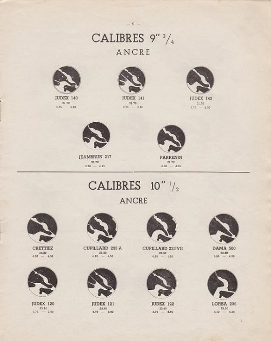

dal web..
Judex est effectivement une marque française avec une histoire un peu compliquée.
Créée en 1919 par Ulysse Anguenot à Villers le Lac puis reprise en 1938 par son fils Marius qui va développer l'entreprise en mettant en place une société de gestion de ses différents avoirs (SEMA - Société d’exploitation des Ets Marius Anguenot). Il créé une manufacture de mouvement la SEFEA (Société d’exploitation de fabrique d’ébauches d’Annemasse.) Judex, Dama, Decta et sans doute d'autres marques en font partie.
Son fils Maurice s'installe à Nice et à Maîche (fabrique d'ébauche).
Tout ce petit monde va s'arrêter fin des années 50 début 60.
Les faillites Anguenot : https://recherche-archives.doubs.fr/acc ... sancon.pdf
Le Judex 1938 sur la roue de rochet est explicable, il s'agit sans doute de la commémoration de la marque créée par Marius en 1938. Cette montre est du milieu des années 40
et le mouvement un 10 1/2 calibre 121.
Etanche dans ce cas ça veut dire aux projections d'eau, pour danser sous la pluie ou faire la vaisselle.
Doc de 1946

Roberts...grazieeeee!!!!! Sai perché? Perché nel documento che hai postato non c'è il movimento di questo :D ma c'è un 9 e 3/4 che mi sembra proprio di conoscere (http://www.orologiko.it/forum/viewtopic.php?f=4&t=41491, non è il Jeambrun 217)! E lo cercavo non sai quanto!

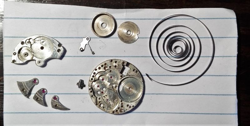

Ora, passata l'euforia, veniamo a questo vecchietto. I ponti sono proprio separati, seguono le foto.
La molla credo sia l'originale blu, molto ben lubrificata (non dico per scherzare, era veramente in condizioni eccellenti) ma direi un po' stanca...
Purtroppo è corta e "leggera" e non sono facili da trovare.
Il movimento non è messo molto male, anzi, Aveva però tanto di quell'olio secco che tutte le ruote del tempo sono rimaste attaccae ai ponti quando li ho tolti! E avevano comunque girato qualche minuto, perché ieri sera ho dato qualche giro di carica per vedere se funzionava!
Ho anche lucidato il vetro ed è venuto bene, credo però che sia stato sostituito in tempi remoti, perché la sua forma (a rombo) non coincide perfettamente con la cassa.
Per trovare un tiretto nuovo sarebbe utile scoprire il calibro. Per questo nella foto ho messo anche la copribascula.

DAC ha scritto:
WOW, i ponti separati nei polso non mi pare siano molto diffusi :2thumbs:
La molla come dici bene tu sembra abbia avuto tempi migliori ed ora ha memorizzato un po' la forma e la vedo un po' troppo chiusa.
Aspetto di vedere il lavoro finito e so che tirerai fuori l'asso dalla manica :grin:
Non aspettarti grandi cose! :D
Purtroppo al quadrante non si può fare praticamente nulla. Darò una lucidata alla cassa e un cinturino nuovo.
Sempre se trovo l'albero di carica (e mi serve il caibro...).
Calico purtroppo dal Collini non ce le hanno.

Ho guardato il BestFit, sembrerebbe, dalla copribascula, che si tratti dell'Aurore-Villeret 232, modificato dalla Judex.
Se fosse, la tige dovrebbe essere la Ronda 202. Quando potrò passare dalla fornitura mi porterò il moncone e vediamo se dalla teoria possiamo passare alla pratica :D
