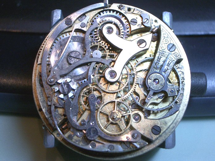

Oggi finalmente mi è arrivato un movimento che ho comperato sulla baia è un cronografo da tasca, qualcuno conosce questo tipo di movimento e magari ha la scheda tecnica? Che tipo di asse devo acquistare c'è su Ronda? ( è rotto ).
Ps. Vedo anche un leva rotta in cima.. :-o
Grazie!

mi dai il diametro del movimento per cortesia?
le mie foto:
MessaggioInviato: giovedì 6 novembre 2008, 20:43
Messaggi: 26818
42,5
Ho fatto un passo avanti è un Valjoux, adesso confronto quale assomiglia. :-o
Ciao Fabry

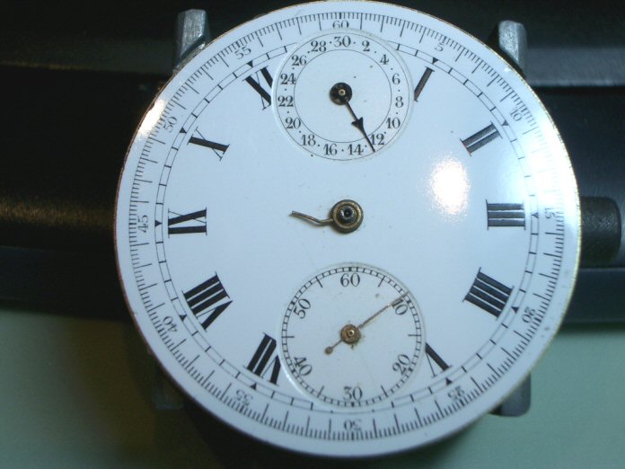

Ecco come doveva essere: :-D

a me da l' aria di venus, ma il movimento è enorme....

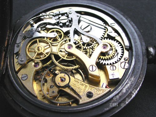

Te possino... 8-) è un Minerva 9 - 19'''.........RONDA 1713...
Non serve planche, è semplice da smontare.
Poi credo sia difficile da trovare, se esiste.
Complimenti per l'acquisto.
Ciao, Aldo. ;)

Grazie mille Aldo sei MITICOOOO!!!!! :-D
Un sito mi ha depistato, dava per Valjoux quel movimento, infatti scorrendo le foto non trovavo uno uguale, mentre il minerva che mi hai detto è PERFETTO!! Azzzz... che occhio e che conoscenza, complimenti :o
