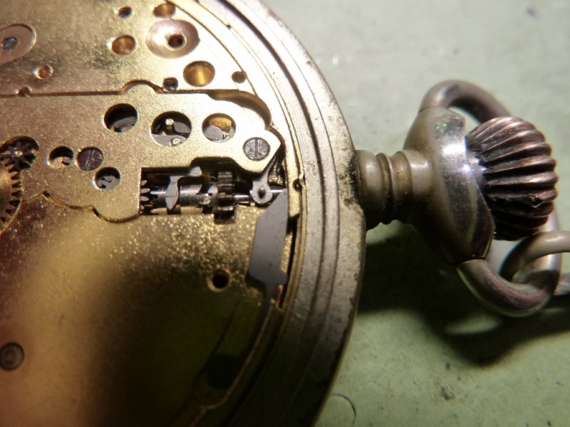

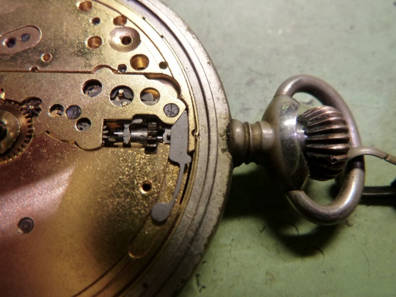

ho un problema
una cliente mi ha portato questo orologio da tasca,la corona rimane sempre aperta,quindi le lancette girano facilmente e sfasa l'ora(rimane nel primo scatto)
ho aperto l'orologio è ho notato che non c'è un vero e propio scatto per la correzione dell'ora
la leva che ho fotografato secondo voi è rotta,incompleta?
con la cassa "chiusa"non c'è lo spazio per poterla spostare dall'esterno
quindi come avviene la regolazione?
grazie

Lo hai gia smontato,delle volte capita che avvitando le vite che avvita alla platina , il ponte superiore una vita è più corta non lo sistemi nel giusto posto e quella amessa è più lunga e da fastidio al movimento della bascula.A me è successo ,oppure smontare tutto e vedere cosa succede analizzando pezzo per pezzo e come scorre

Potrebbero essere tante le cause del problema.
Potrebbe essere l'albero di carica che non è il suo ma uno adattato male, ma potrebbe essere anche che la vite di bloccaggio che non fa fuoriscire l'alberino cioè che sia stata avvitata in modo incorretto e non nella sede giusta dell'albero di carica. Oppure potrebbe mancare quel velo di grasso sulla parte quadrata dell'alberino dove scorre il pignone. Dalla foto non sembra che il ruotino di rinvio sia posizionato male, cmq se fai una foto senza la platina che tiene fermi bascula e company, possiamo diagnosticare meglio.
C'è qualcosa però che non mi convince in quella molletta che si sposta quando si tira l'albero e si sposta il tiretto.
Ciao.

vi faccio vedere delle nuove foto
il movimeneto ancora montato e non si vedono pulsanti vari che possano azionare la messa in ora
movimento tolto e corona con relativo quadro fisso alla cassa

sciacciando dove c'è il cacciavite la tige avanza e fa' si che ruota angolo e rocchetto scorrevole siano vicino come dovrebbe essere in posione"normale"
[img]http://www.orologiko.it/public/10/ott[800x600].jpg[/img]
pero' al momento tutto rimane nella posizione 1 quindi sulla messa in ora
l'orologio è piu' che lubrificato :grin: non ho ancora fatto nessun intervento,vorrei capire prima qual'è il difetto
perchè la corona non rimane in posizione normale
non ci sono viti"lunghe" che spuntano e bloccano le varie leve
a voi la sentenza

Scusa, fammi capire meglio, non è che tu non ti sai spiegare , ma sono io che sono un po' fuori esercizio. Quindi:
Normalmente se si tira la corona si sposta il tiretto che aziona la bascula che poi spinge il ruotino scorrevole in avanti. Rispingendo in avanti la corona dovrebbe avvenire l'effetto contrario e tutto torna in posizione iniziale facendo unire i due ruotini, quello scorrevole con quello d'angolo.
Così apparentemente sembra che tutta la minuteria sia montata nel modo giusto.
Domanda: Hai provato fuori dalla cassa se queste funzioni sono regolari?
Non vorrei che dipendesse dal pezzo dell' alberino avvitato alla corona che non sia della giusta lunghezza e il suo fine corsa non arriva a far azionare bene il tiretto.
Non conosco questo movimento e quindi cerco di arrivare con logica e presupposizioni.
Inoltre guarda bene cosa tiene ferma la tige con la corona, dovrebbe essere una molla che si trova sotto la fascia di ottone lungo il bordo della cassa, non vorrei che fosse saltata fuori posto e che non fa scorrere bene quella parte della tige.
Ti chiedo di perdonarmi se ho fatto un po' di confusione cercando di esprimere il mio pensiero, forse qualcun'altro potrebbe esserti più di aiuto conoscendo meglio il meccanismo.

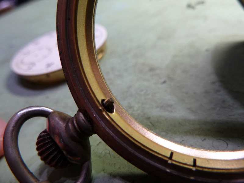

Io mi riferivo sotto a questa fascia di ottone, dovresti vedere come è fermata la tige con la corona. Non riesco a vedere bene, ma si dovrebbe toglier. Usa la massima delicatezza, ricordandoti che dopo dovrai riinserire il movimento.

certo GG
è quello che ho pensato fin dall'inizio
spostando quella leva si puo' passare dalla pos. neutra a pos. 1
come si vede bene nella scheda che hai inviato dove c'è quella leva c'è anche una piccola scanalatura
il tutto dovrebbe pero' essere azionato dall'esterno,o mi sbaglio?
sulla cassa non ci sono fori
mentre sto' scrivendo mi è venuto in mente che poteva esserci una leva che passa sotto il quadrante e va' ad infilarsi sotto la lunetta
controllo se c'è lo spazio e vi faro' sapere

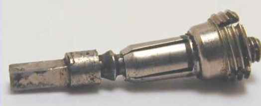

Sotto la bascula è tutto perfetto, il problema è nel pezzo che c'è montato nel cannotto della cassa, il quale deve tenere bloccato il quadro della tige in giù verso ore 6 per permettere la ricarica, mentre quando tiri, fa un leggero scatto e si può settare l'ora.
Quando il pezzo è rotto o troppo lasco, scatta in su da solo causando lo spostamento delle sfere semplicemente sfiorando la corona inavvertitamente.
Questo è dentro il cannotto, sviti la tige tenendo bloccato il quadro con la pinza. Poi con un cacciavite di misura o l'apposito estrattore sviti e tiri via il pezzo.
Con un punzone concavo puoi chiderlo un pò e risolvere il problema senza sostituirlo..
Mi raccomando piano piano, si spacca solo a guardarlo..

Grazie Oldtime, tu hai compreso benissimo ciò che volevo dire ed hai inserito anche delle foto, cosa che io non potevo di certo fare.
Qualche volta capitano anche di questi orologi, almeno a me è successo di dover riparare uno con lo stesso problema.
