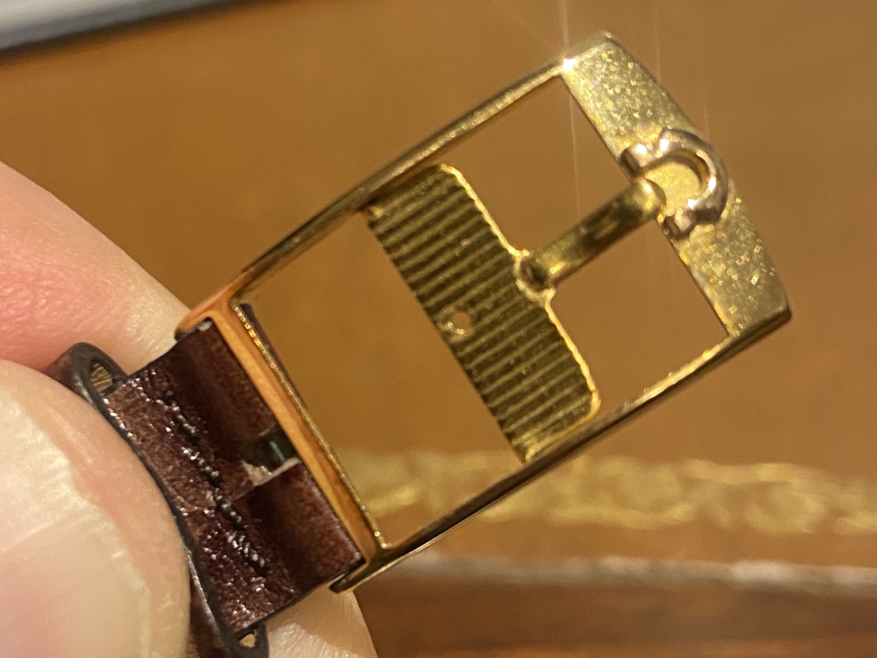

perdonami, ma come ti è stato fatto notare il numero sulla cassa non è il seriale (che invece è sul movimento) ma la referenza. In particolare la tua è una OT 14707 (dove OT indicava l'oro massiccio). L'anno di produzione è orientativamente il 1961 ma entra in collezione Omega nel 1957.
La fibbia è in oro probabilmente placcato ed è quasi sicuramente del tipo che ti allego in foto che è di un mio orologio del 1964. Ovviamente in oro rosa.
Per quanto riguarda la corona, che io sappia (ma non sono un orologiaio pertanto prendi la cosa con la dovuta cautela), tipicamente gli orologi con movimento 268 avevano corone con passo 1.2 mm e diametro del foro 2.5 mm. Una possibile corona era ad esempio la ref. 4502 o la 4503 che però sono corone impermeabili (altre referenze di corone con quelle dimensioni non le ho). Sinceramente la vedo molto dura trovare la corona originale. E' quasi più facile trovare un vecchio orologio non funzionante con il calibro 268 o i l solo calibro e corona, e cannibalizzare la corona, ma ti costa comunque una cifra esagerata e comunque in oro rosa è molto difficile.
Sperando di aver fatto cosa gradita.
