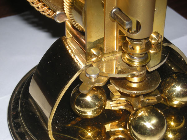

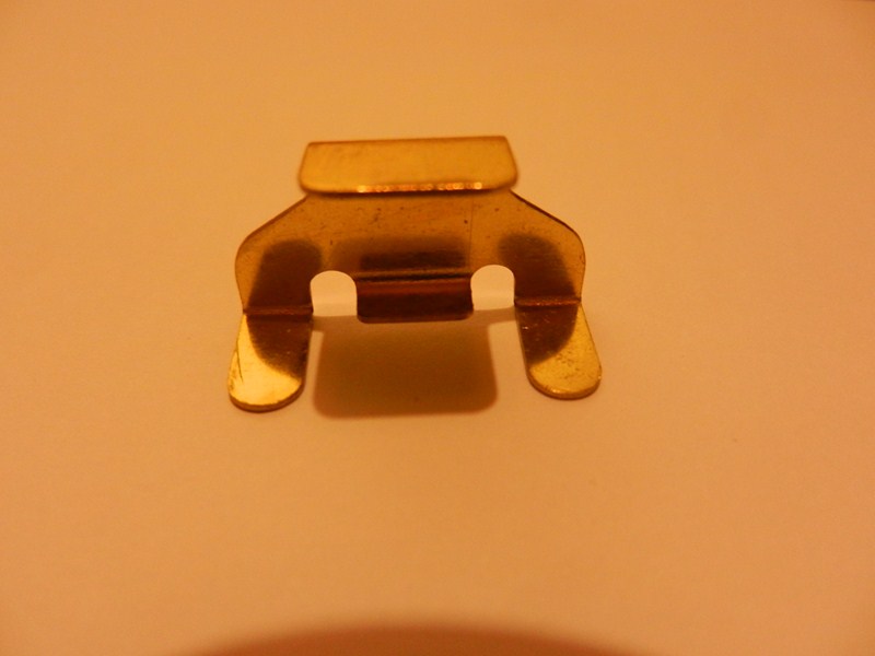

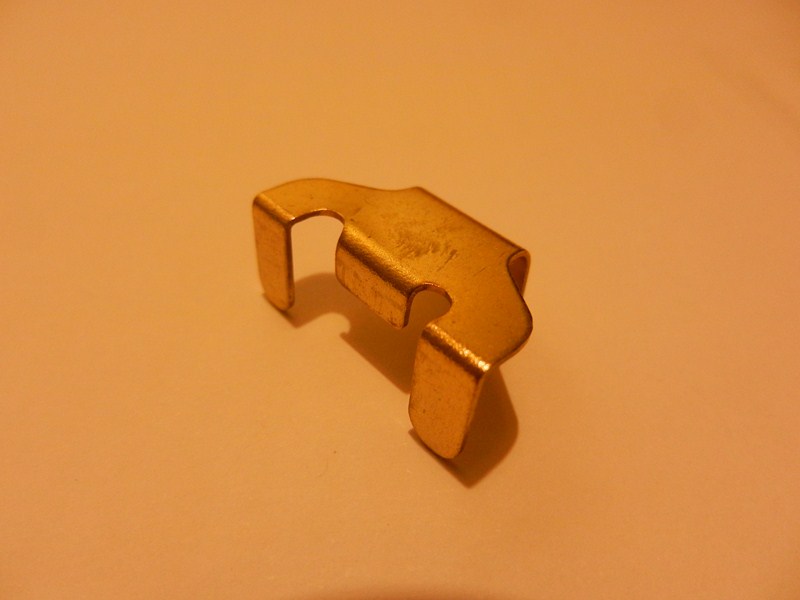

Carissimi,
mi è stato chiesto (da un conoscente), di tentare di rimettere insieme un 400 gg
Insieme, poiché molte parti erano smontate ed il tutto dentro un sacchetto.
Ridato al proprietario, tutto sembrerebbe funzionare già da circa un paio di mesi.
Ma un dubbio mi tormenta: avanza un pezzo. Potrebbe non essere dell'orologio?
Nel frattempo mi è arrivata la guida Terwilliger, credevo fosse una parte dell'attacco sospensione ma...nulla.
Qualcuno l'ha già visto?
Grazie, ed ecco il pezzo.
[img]http://www.orologiko.it/public/12/P1020232%20[800x600].JPG[/img]
MessaggioInviato: mercoledì 19 settembre 2012, 23:22
Orafo
Orafo
Iscritto il: sabato 7 gennaio 2012, 1:43
Messaggi: 9
Località: Lombardia (CO)
Dovrebbe far parte del copri sospensione e le due estremità servono a bloccare le palline , dovresti fare una foto da dietro così da capire meglio
:shock:

MessaggioInviato: mercoledì 19 settembre 2012, 23:40
Messaggi: 2997
Località: verona
Purtroppo ho poco, solo queste
[img]http://www.orologiko.it/public/12/P1020238%20[800x600].JPG[/img]
[img]http://www.orologiko.it/public/12/P1020239%20[800x600].JPG[/img]
[img]http://www.orologiko.it/public/12/P1020240%20[800x600].JPG[/img]

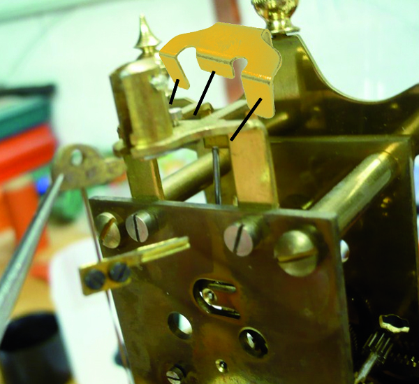

MessaggioInviato: giovedì 20 settembre 2012, 18:05
Iscritto il: mercoledì 18 luglio 2012, 11:53
Messaggi: 2555
Serve a coprire l'asse dell'ancora dello scappamento e va inserito come da foto in testa al supporto porta sospensione, senza sforzare.
dalla foto mi sembra non appartenere a quell'orologio perché la parte interna alla platina del supporto è piana mentre nella parte esterna avendo quelle curve di raccordo forse ne impediscono il montaggio.
se non sono stato chiaro dimmelo che ti invio foto di un 400 gg con la suddetta protezione.
:hallo: Carlo

Re: 400 gg
MessaggioInviato: giovedì 20 settembre 2012, 19:37
Messaggi: 2434
Località: Brunate
Provincia: Como
catenavfr ha scritto:
Carissimi,
Ciao, la 400 giorni è una Kundo standard narrow (versione standard con platine ristrette, modifica introdotta per classificare l'orologio come "watch" anziche "clock" in modo da pagare un dazio doganale USA ridotto) rimarcata.
Il movimento Kundo si è riconosce immediatamente dal sistema di blocco del pendolo.
Nelle Kundo non ho mai visto un pezzo come quello che ti è avanzato
saluti
Giovanni

Capriolo75 ha scritto:
Serve a coprire l'asse dello scappamento e va inserito come da foto in testa al supporto porta sospensione, senza sforzare.
dalla foto mi sembra non appartenere a qull'orologio perché la parte interna alla platina del supporto è piana mentre nella parte esterna avendo quelle curve di raccordo forse ne impediscono il montaggio.
:hallo: Carlo
Non penso vada in quella posizione, è più largo del ponte supporto sospensione.
Sono propenso a concludere (come voi) che non c'entri nulla.
La foto sarebbe comunque gradita, grazie.

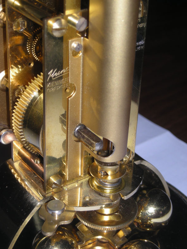

MessaggioInviato: venerdì 21 settembre 2012, 20:39
Messaggi: 2555
Eccoti accontentato, questo è preso da una meccanica Kern.
La tua, da alcuni particolari, sembra Kundo.
:hallo: carlo

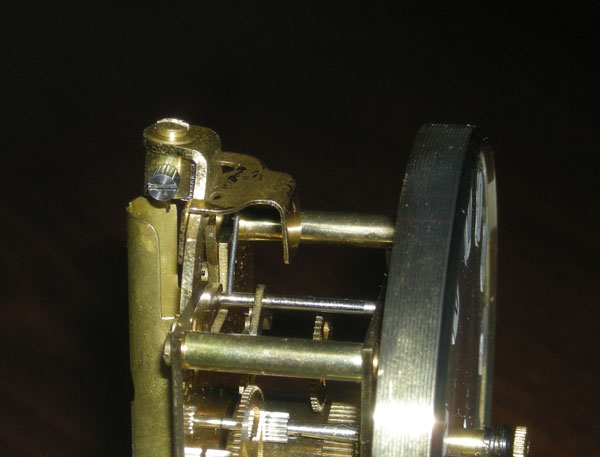

MessaggioInviato: venerdì 21 settembre 2012, 21:13
Messaggi: 2555
Mi permetto di fare un'osservazione, ma dato che sono un neofita, prendila con le pinzette anzi chiedi aiuto agli esperti:
la forchetta della sospensione l'hai montata al contrario!!
Forchetta e Blocco superiore della sospensione non sembrano essere Kundo!!!
sto' apprendendo anch'io da questo Forum e sono agli inizi.
:hallo: carlo
MessaggioInviato: sabato 22 settembre 2012, 1:02
Messaggi: 2997
Località: verona
Grazie per la foto, ma la sospensione non la stavo montando ma smontando,
è comunque vero che è al contrario

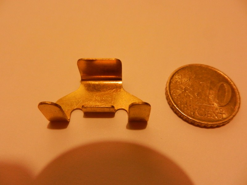

MessaggioInviato: sabato 22 settembre 2012, 1:10
Messaggi: 2997
Località: verona
saluti
Giovanni
Intendi questo vero?
[img]http://www.orologiko.it/public/12/P1020241%20[800x600].JPG[/img]
MessaggioInviato: sabato 22 settembre 2012, 23:26
Messaggi: 2555
come da foto.
e se vogliamo essere pignoli, ti manca anche la protezione della sospensione,
anche quella nei Kundo è caratteristica con apertura per chiave di carica.
:hallo: Capriolo75
