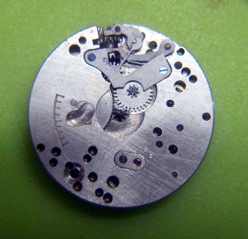

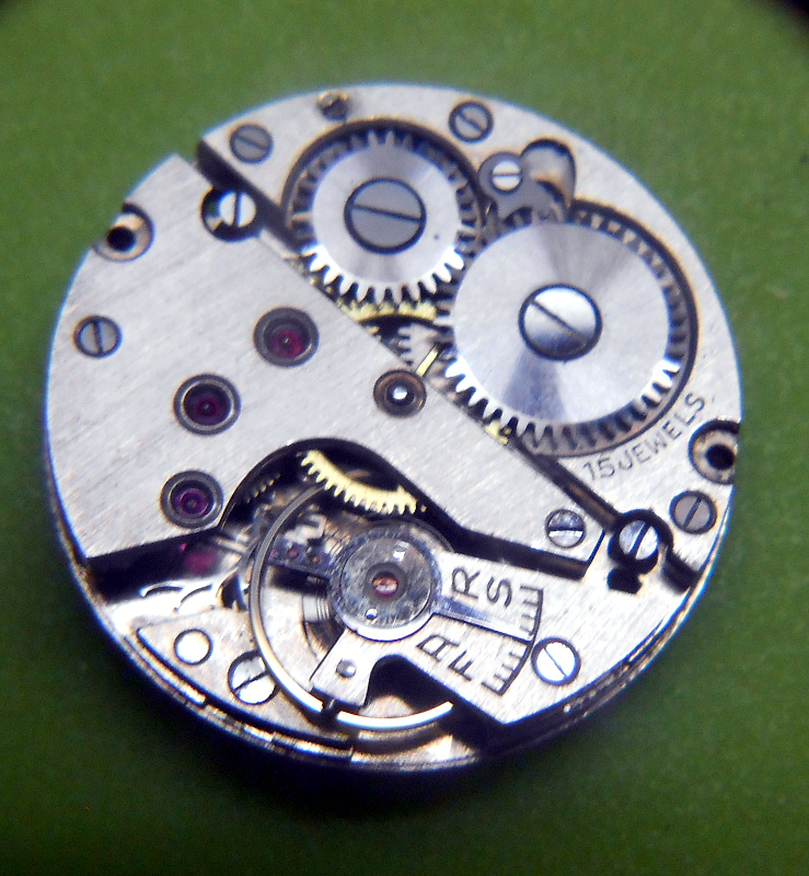

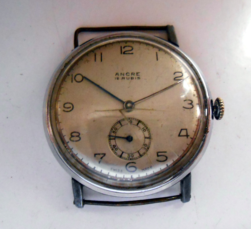

Nella scatola di vecchi orologi di cui cadaveri, è saltato fuori questo "ancre" con una ansa che mi ha dato da pensare all'arte di arrangiarsi.
Aperto il fondello si presenta un bel 10"' 1/2 molto simile a un AS 984, decido di trovarli una cassa e pertanto tolgo il movimento e il quadrante e ..... altro che arte dell'arrangiarsi ma una bella castroneria il "signore" che ci aveva messo mano lo ha reso anonimo :-( e comunque non è un AS).
reincassato, lo ho rimesso dove era in attesa di scoprire che calibro è .
Ho sfogliato diversi cataloghi della mia collezione ma non sono riuscito a catalogare il movimento, qualcuno del forum lo riconosce ?
ancre 1 b.JPG [ 206.67 KiB | Osservato 1063 volte ]
ancre 1 c.JPG [ 187.02 KiB | Osservato 1063 volte ]
ancre 1d bis.JPG [ 266.76 KiB | Osservato 1063 volte ]
ancre 2.JPG [ 292.29 KiB | Osservato 1063 volte ]

Ciao, sembra assomigliare a un FHF serie 70 e seguenti, ma non so dirti quale. Almeno cosi a occhio visto anche il lato quadrante.
Mauro

No, purtroppo dopo varie ricerche fra i miei vecchi cataloghi ho scartato sia gli FHF, i Felsa, gli AS , e anche Arogno. :-(

http://www.ranfft.de/cgi-bin/bidfun-db. ... ecimax_250
saluti enrico
Re: orologio di che calibro ?
MessaggioInviato: venerdì 26 novembre 2021, 15:15
Messaggi: 1596
Località: Rovereto
Provincia: Trento
Il potere del forum ricerca e risolve :2thumbs:
Grazie erreb
Mi sa' che ci siamo, deriva dal Femga 500 ma con secondi alle 6 , oggi tolgo l'orologio dalla scatola dei cadaveri e magari lo rimetto in vita con una nuova cassa.

Bravo Enrico! :2thumbs:
Mauro
