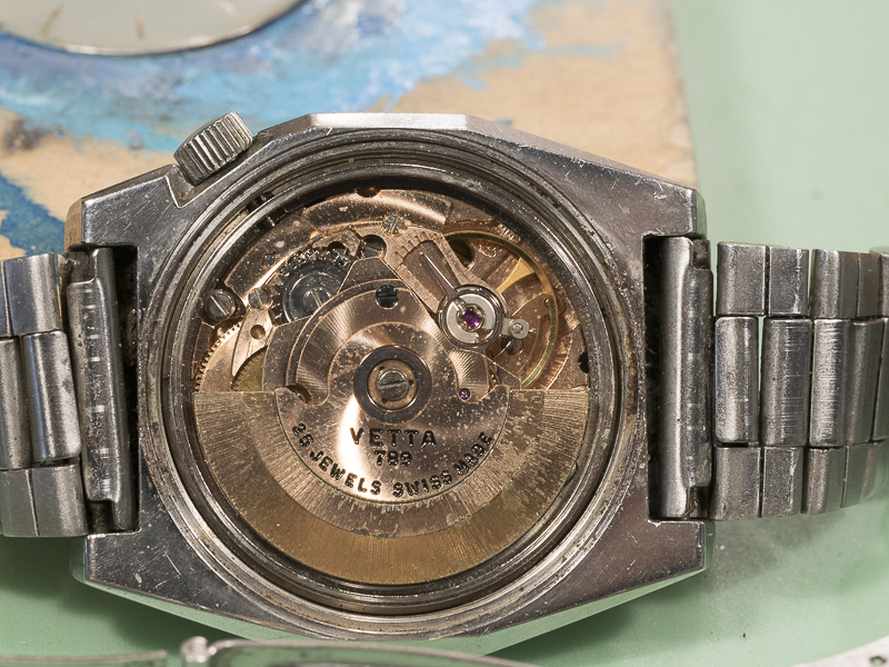

Infatti, appena preso temevo per un falso con un calibro seiko, non ne avevo mai visti ti tal fattura, ma siccome l'ho avuto per un caffè, (rovinato, non marciava, vecchio, ecc...ecc..) non sono andato troppo a sindacare, ma una volta aperto...voilà...se fosse vetro i graffi sarebbero netti, questi invece hanno tutti i bordi a zig zag, al tatto riesce freddo e liscio, pulito con l'ossido di cerio grosso ad acqua a mano non è successo nulla, non ho insistito perché adesso ho già troppi progetti in corso, per ora mi limito a procurarmi il necessario, purtroppo sto andando a rilento a causa dello sgabuzzino gelido dove ho le macchine, e appunto al clima inclemente, che, lavorando molto all'esterno, mi costringe al paradigma libro-poltrona-tv per non far danni.. :frown:

Ma se l'hai aperto una fotina dal di dentro non l'hai fatta? :roll:
Mi hai incuriosito. :eek:

Grazie.
Un bel vedere, la vedo brutta per quel vetro ovale. :eek:
Speriamo bene.
