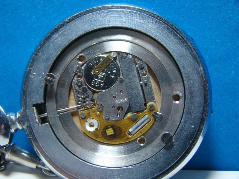

L'orologio è apparentemente tutto originale. Cassa, quadrante e movimento sono coerenti. Anche le sfere sono corrette Antonio, sono quelle standard dei Molnija al quarzo, diverse da quelle usate nei movimenti meccanici.
Il movimento è abbastanza inconsueto. Si tratta di un S2358, uno dei primi quarzi, ancora senza il datario. I successivi 2460 sono molto simili ma con data.
movt1.jpg [ 136.27 KiB | Osservato 2697 volte ]
Insomma, a me pare buono ... a parte la pila, adocchiata all'istante dall'implacabile Attila :D
// ocram
Guardate meglio il quadrante...a me sembra ristampato, ed inoltre...c'e' due volte il 9 e manca l'11 (??!!)
