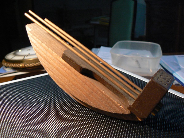

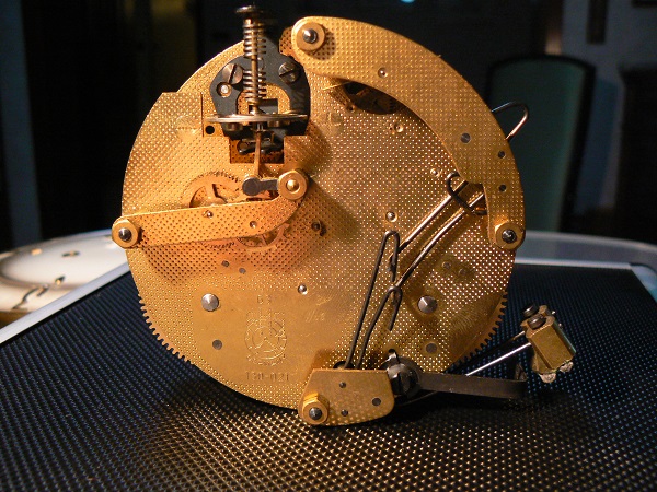

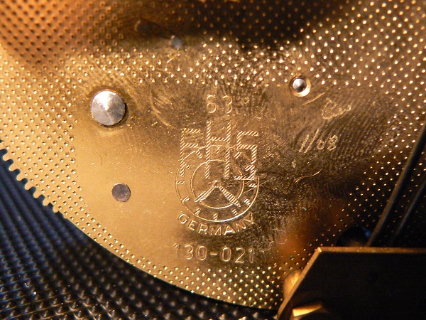

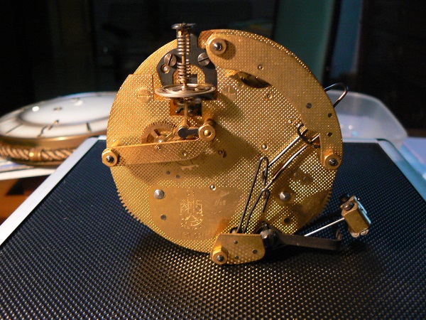

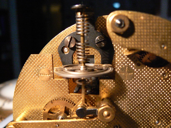

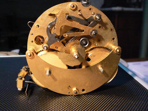

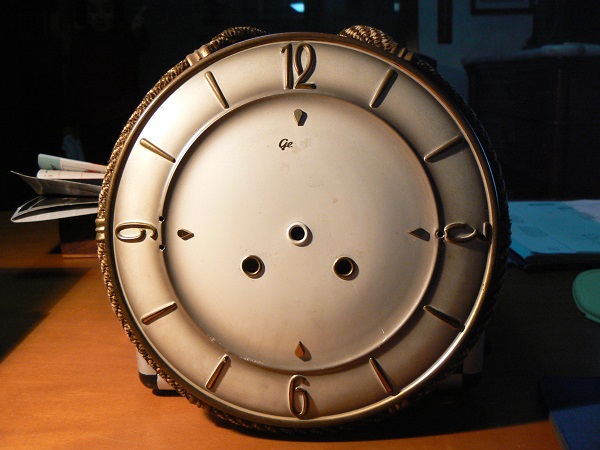

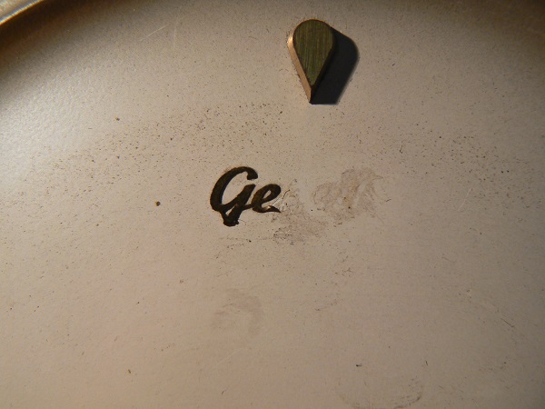

Cari amici del condominio, oggi una mia collega, sapendo della mia passione per gli orologi, mi ha portato questo orologio da parete appartenuto al padre cui, chiaramente è molto legata affettivamente, chiedendomi se ero in grado di rimetterlo in funzione poiché fermo da diversi anni e non marciante. Se devo essere sincero ho pensato un po' prima di darle una risposta ma poi ho visto la richiesta come la possibilità di verificare se in questi mesi qualche cosa era entrata in ..zucca.
Personalmente mi sento nella condizione di rimetterlo in sesto ma vorrei da voi, se possibile, qualche informazione in più sul movimento. So che è un FHS ( se non sbaglio vuol dire "Franz Hermle & Sohn ) , ha una suoneria Bim Bam ed ha bisogno di... essere incoraggiato per muoversi e far sentire la sua voce. Mi piacerebbe sapere, inoltre il tipo di Bilanciere che a me sembra un po' particolare ed il nome della marca che, se fate caso è mancante in parte sul quadrante con qualche suggerimento su come poterla ripristinare, se ne vale la pena o se conviene rimuoverla del tutto. Altra notizia che mi interesserebbe sapere é questa: é normale che uno dei martelletti é sagomato e più basso mentre gli altri due sono più alti ed alla pari? Allego una serie di foto ed attendo, come sempre vostre notizie.
Ottima serata a tutti ed a presto risentirci.
Gaetano

movimento dell'ultimo 40 ennio....
ma qui BuBi puo dire la sua....
Re: Orologio da parete FHS Bim-Bam
MessaggioInviato: mercoledì 28 gennaio 2015, 8:19
Messaggi: 2906
Località: Asti-Piemonte
Provincia: asti
ars1957 ha scritto:
... il tipo di Bilanciere ...
è un bilanciere a spirale cilindrica (il mio maestro chiama l'aggeggio "scappamento garant", come il fucile...)
l'orologio è sicuramente antecedente al 1945 (Germany) e le platine rotonde fanno supporre che sia "anzianotto".
Per la marca non so dirti e riguardo al martello più basso devi prima provarlo.
di più non so :D
mario

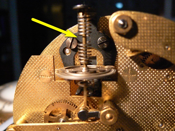

Ma la spirale va bene così o è stirata (deformata) nel mezzo?
Commento file: vedi la freccia
spirale123456.JPG [ 141.79 KiB | Osservato 3562 volte ]
--Luca--

Si...

Volpini malefici !!!! C'è anche un ...graffito per la revisione!!!
Gaetano

ars1957 ha scritto:
questa è evidente e ne approfitto per porre una domanda:
mi capita spesso di vedere orologi (polso o tasca indifferentemente) con l'interno del fondello ridotto a una lavagna di scarabocchi con incisioni anche molto profonde, personalmente ritengo non sia una bella cosa.
io ci metto un bollino adesivo che la volta successiva si sostituisce.
tornando all'oggetto del contendere, faccio una domanda dettata dalla beata ignoranza dell'apprendista:
essendo qui la data scritta con due sole cifre, se ipoteticamente fosse del secolo precedente sarebbe indicata in modo diverso o all'epoca nessuno usava metterla?
abbiate pietà ma se non chiedo non imparo :oops:
grazie
mario
nelle revisioni ad inizio secolo esempio 1900 se veniva eseguita nell'anno 1913 si usava indicare le ultime 3 cifre con il mese e alcuni addirittura il giorno ad esempio : 923- VII- 23 oppure 23-VII-913 per i meno loquaci il solo VII-913
oggi si antepone lo 0 ergo anno 015 - mese 01 ecc.ecc.

ars1957 ha scritto:
Attilio pietà, io mi riferivo al 63 inciso sopra il marchio :oops:
mia personale supposizione.... all'epoca non credo si ponessero il dilemma del dopo 2000
e se anche fosse.... credo ( forse ) che la numerazione iniziale avrebbero pensato di anteporre lo 0 alla data del secolo
ma questa è solo una mia supposizione

mariner ha scritto:
Piero ha scritto:
Figliuoli :p ,la data è scritta 8-)
e pure la data di revisione..........
Quella si vede poco, è nascosta sotto la ditata, ha inciso data firma con una penna elettrica e controfirmato con l'impronta digitale, sembrano i graffiti rupestri della Val Camonica.
Se facessero una cosa del genere su un mio orologio andrei immediatamente da Attila a farmi prestare la mazza da basebal :-ciakciak
Scherzi a parte la cosa più rognosa di questo movimento è il gruppo di scappamento.
saluti
Giovanni
