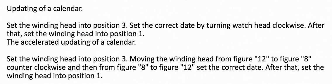

Con cosa l'hai ricolorata?
Anche io mi dovrei cimentare in qualche ritocco e cerco consigli valutando esperienze.
La zona rossa sulla lunetta è quella attraverso la quale far muovere le sfere per il cambio rapido della data, se ho capito bene quel che chiedi.
In pratica si va dalle 12 alle 8 counterclockwise e poi si torna dalle 12 alle 8 reiterate volte finché non si raggiunge il giorno disiato. Tutto ciò allo scopo di giungere più rapidamente all'obiettivo che girando infinite volte la corona...
Interessante, non lo sapevo...
Ma l'hai letto da qualche parte oppure lo sospetti avendolo notato durante una rimessa?

Cane, che dire, è una di quelle cose che ho sempre saputo e dato per scontato.
Non saprei dire come l'abbia appresa, però già lo facevo da adolescente con i primi Komandirskie polacchi.
Non ti so dire se l'informazione sia stata letta o meno sulle istruzioni, io non ne ho e non posso confermare. Però funziona (almeno sui movimenti predisposti).
Deve essere una cosa risaputa però, considerato che anche le istruzioni dei moderni Komandirskie su meranom riportano:
image.jpg [ 98.15 KiB | Osservato 3597 volte ]

Per me i pallini non hanno alcun uso specifico. E' vero, i rossi corrispondono al giuro da fare per settare la data in modo rapido, però la ghiera è girevole e per di più bidirezionale, quindi uno può posizionare i rossi come vuole. Non sono fosforescenti, non possono nemmeno servire per avere un indicazione al buio.
Credo che stiano lì solo per "stile", dargli un aspetto militare.

danilao ha scritto:
Questo lo conoscevo, ho 3-4 libretti istruzioni del Vostok...
Sorprende la coincidenza 8-12 proprio giusta e un pelino superiore alla necessita' della rimessa che e' circa 8,30-12...
Pero' non sono convintissimo che sia una cosa studiata, anch'io penso piu' a un fatto estetico e la coincidenza sia casuale...
Vediamo se da qualche parte esce qualcosa... ;)
