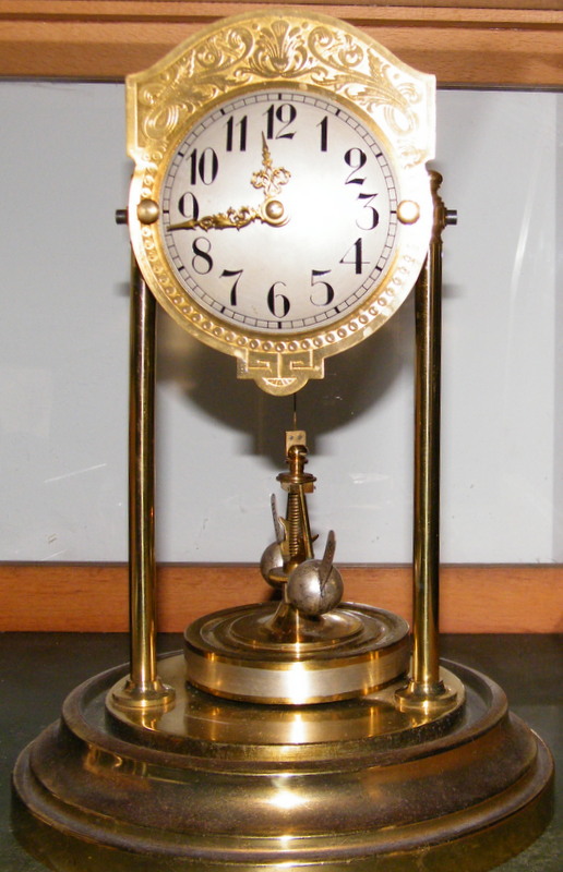

Tempo fa' ho comprato da un che rigattiere questo 400 day con sospensione rotta.
Fortuna vuole che la sospensione si è rotta nel punto di attacco al quadratino finale. Allentando le viti sono riuscito, recuperandone dal lato buono, ad ottenere la lunghezza giusta.
La sospensione è molto più spessa del solito.
Montata, l'orologio ha preso a funzionare ritardando però parecchio.
Risolto accorciando la sospensione.
Il problema adesso è la frizione. Le lancette ruotano con uno sforzo veramente minimo.
Non sono riuscito a individuare dove si trova la frizione, sembra non mancare niente.

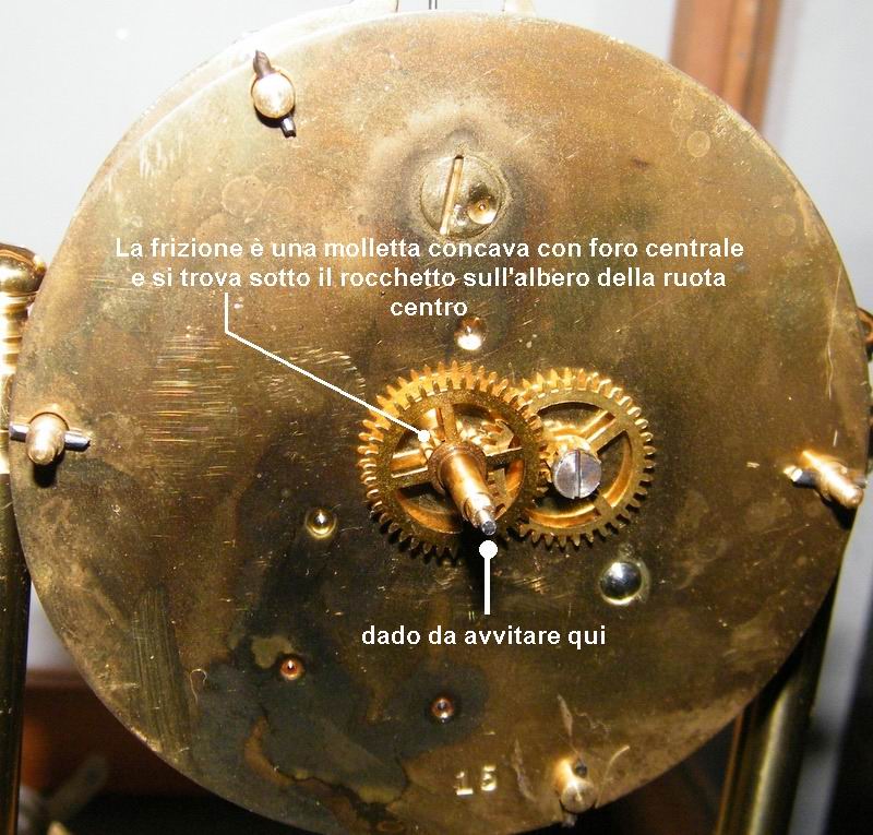

per frizionare la ruota con la lancetta dei minuti, bisogna avvitare il dadino sul filetto finale dell'albero centro.
Skype: giagiagia49
MessaggioInviato: lunedì 9 settembre 2013, 21:39
Iscritto il: mercoledì 18 luglio 2012, 11:53
Messaggi: 2555
foto frizione
posizionamento frizione
:hallo: carlo
Aiuta qualcuno quando è nei guai e lui si ricorderà di te, quando sarà nei guai di nuovo.

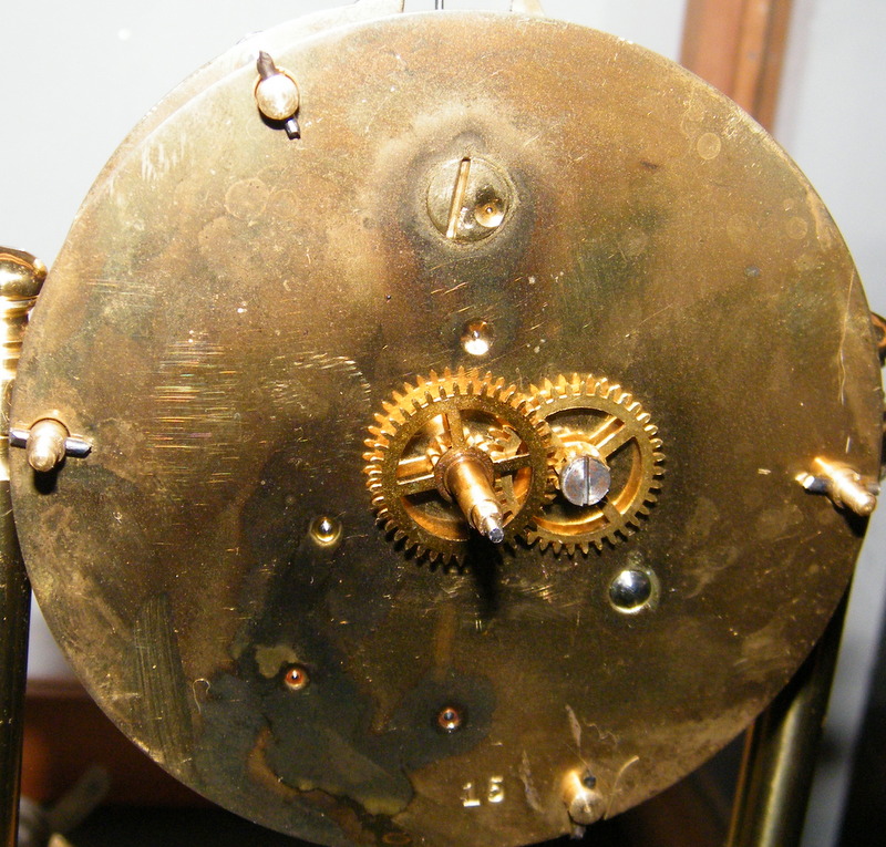

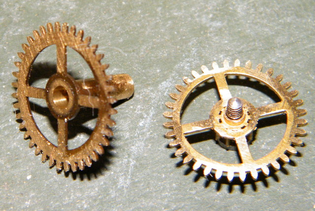

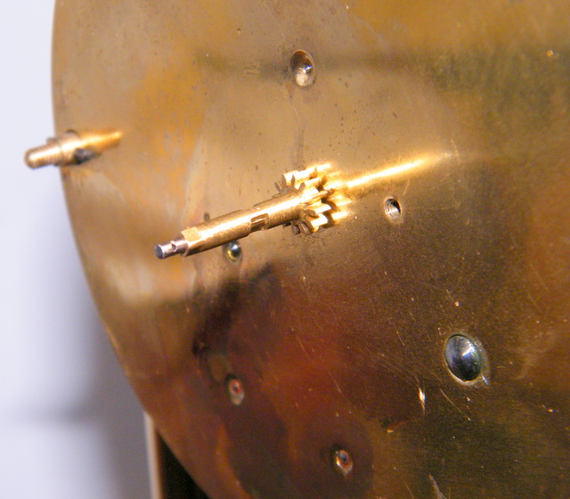

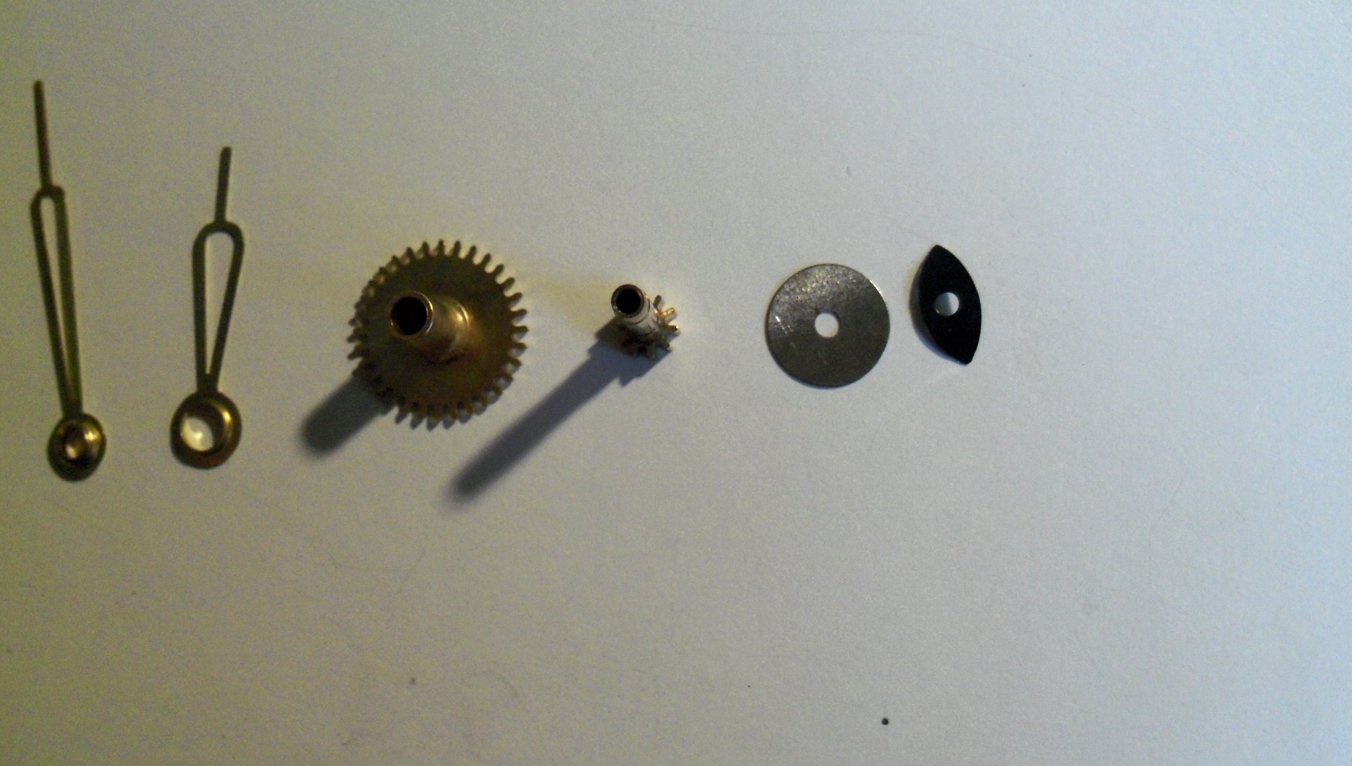

Ho smontato le ruote anteriori,ma non sono riuscito a vedere la molletta indicata.
Le lancette sono tenute da una spinetta.
Dalle foto si vede un incavo nel perno della ruota minuti ,possibile che ci sia stato li qualche molla o altro?
MessaggioInviato: martedì 10 settembre 2013, 23:55
Messaggi: 4542
in questo caso bisogna spingere leggermente le ruote per poter infilare la coppiglia che tiene tutto pressato per frizionare correttamente .

No, non ci va la frizione, dato che ha il rocchetto calzante fresato e lanternato, che fa da frizione.

L'intervento non è eccessivamente complesso anche se come al solito va eseguito con cura ed attenzione.
Il rocchetto calzante deve essere leggermente ristretto nel punto in cui è stato lanternato. Se osservi bene vedrai che ci deve essere un segno dove era già stata effettuata questa operazione.
Un metodo abbastanza sicuro è inserire nel rocchetto calzante un inserto di acciaio a misura leggermente limato da un lato e con un cacciavite a taglio ed il martelletto dare un leggero colpetto sul rocchetto calzante in maniera da stringerlo un poco.
Tieni conto che per controllare il funzionamento della frizione devi comunque rimontare la lancetta e soprattutto fermarla con la rondella bombata e la coppiglia che si vedono nella tua prima foto, che contribuiscono a tenere in posizione corretta il rocchetto.
Poi provare a cercare sul forum su questo tema perchè altri più esperti di me hanno spiegato questa procedura.
