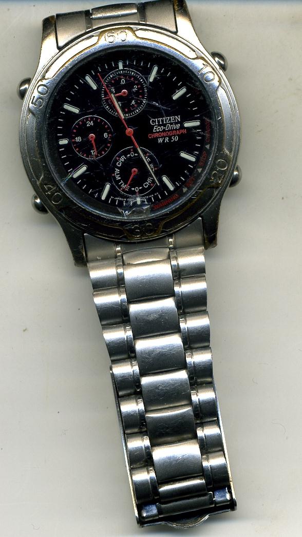

Qualche giorno fa un mio amico mi ha chiesto di ripristinare pulsanti e sostituire il vetro al citzen che posto.Non amo mettere mano su orologi made japan e lo indirizzo all'assistenza Citzen.La sua risposta gia è stato portato in assistenza,ma non ne hanno voluto sapere sono passati oltre 10 anni e non ci sono ricambi.Ora gli ho promesso che se mi da tempo mi impegno a fare i lavori richiesti,ma un dubbio lo ho.Pensate veramente a quella risposta Citzen oppure mi ha raccontato una storiella di fantasia. Sono perplessoImmagine

Onestamente non ho esperienza diretta o indiretta con l'assitenza Citizen... puo` darsi che sia vero che non ci sono piu` ricambi in termini di modulo, ma per quello che riguarda vetro e pulsanti, almeno dalla foto che hai postato, mi sembrano abbastanza standard.
Non sono un esperto per cui prendi quello che ti ho detto per cio` che e`...[/quote]
Dopo dieci anni dall'uscita e probabile, come da risposta precedente il vetro e un comunissimo vetro minerale tondo.
Per i pulsanti troverai da adattare con qualche modifica e magari con qualche differenza estetica.
Aprilo togli la macchina togli il vetro e almeno un pulsante e vai in fornitura generale.
Il vetro te lo piazzano loro il pulsante o i pulsanti e una cosa che devi fare tù.

Considerando la mentalità Japan è probabile che non abbiano più nulla.
Se mi dai la referenza provo a chiedere.
Comunque il vetro lo puoi sostituire con uno di assortimento non originale e per i pulsanti, se sono buoni, puoi sostituire solo le guarnizioni.
