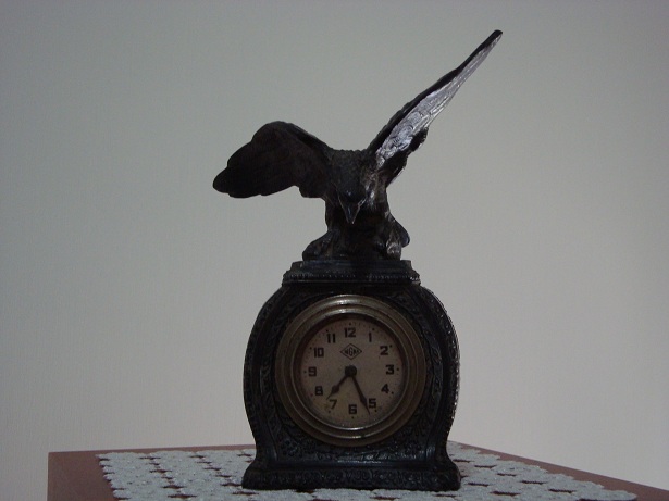

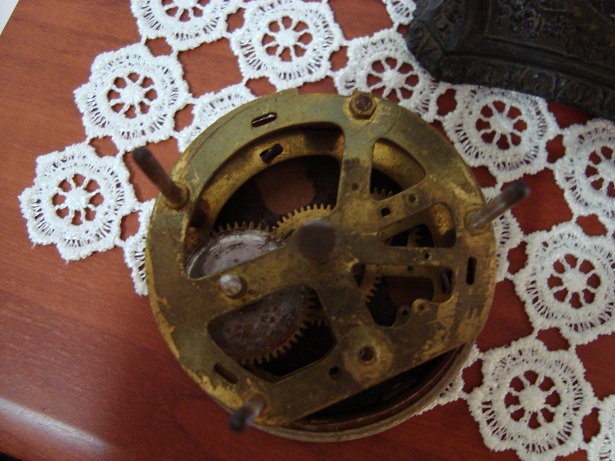

tra le cose di famiglia ho trovato questo vecchio orologio.
A mio parere molto affascinante e credo abbia a che fare con la marca citata in oggetto per via dell'aquila.
Il problema GROSSO è che nel movimento mancano quasi tutti i pezzi.
E quel poco che è rimasto è arrugginito.
Cosa si puo' fare? Magari qualche occhio allenato potrebbe riconoscere il movimento e sempre magari si potrebbe trovare in qualche mercatino o in qualche cassetto.
Cmq mi piacerebbe saperne di piu' e voi siete le persone giuste.
dimenticavo: sul quadrante c'e' scritto "INGMA"

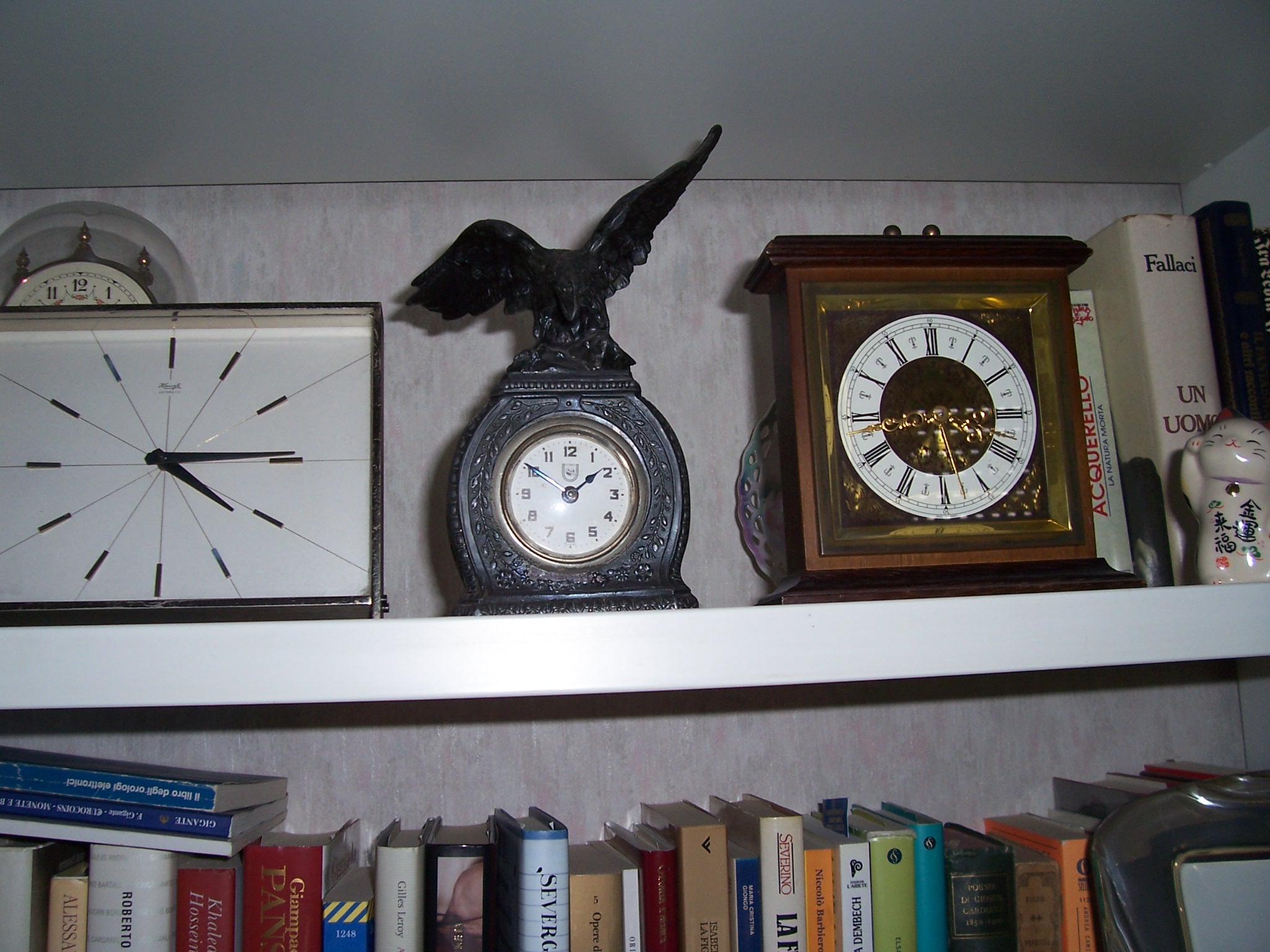

è simile alla mia
sveglietta Fernet Branca ?

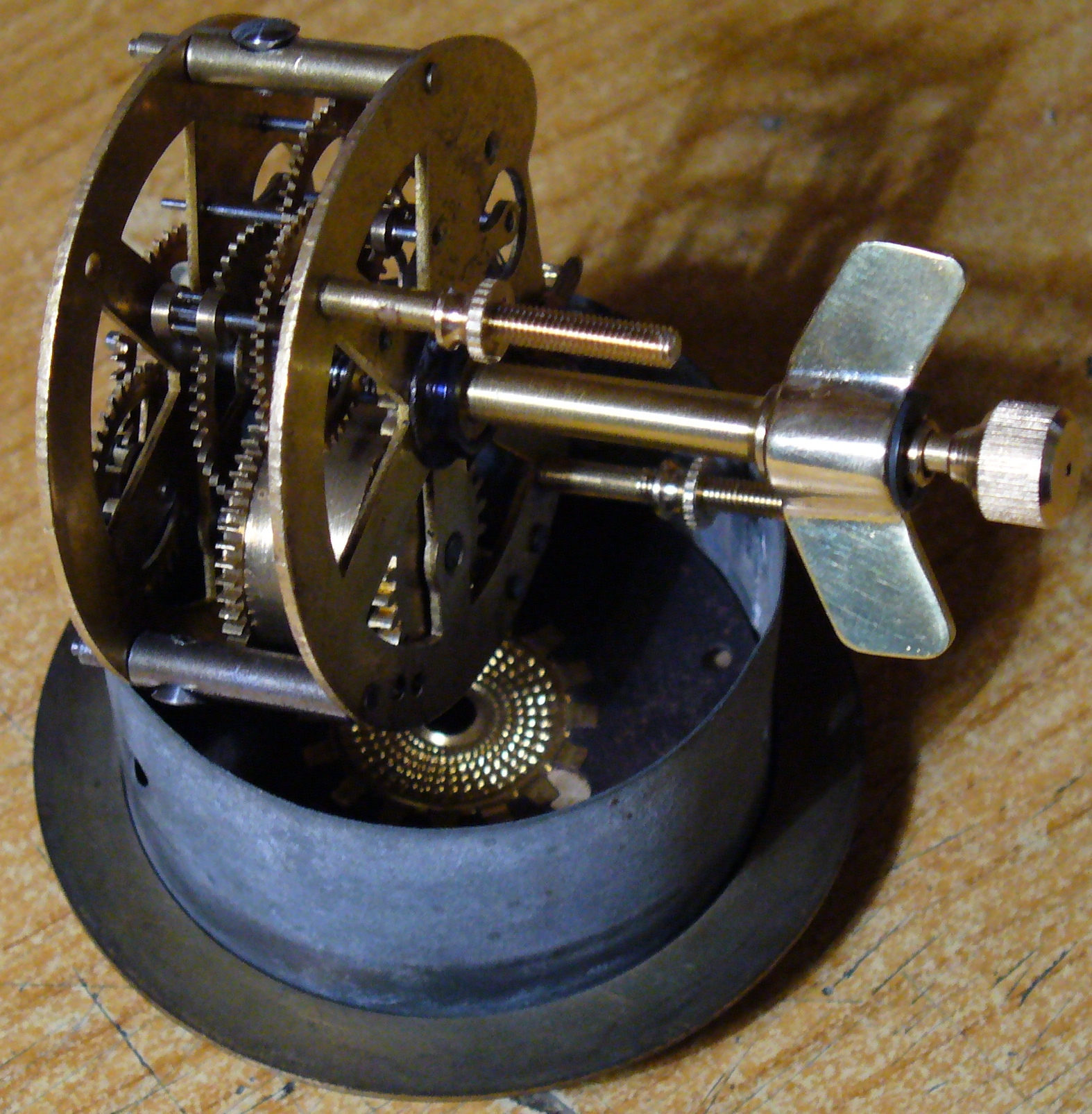

Mi pare di capire che è molto simile a questo:
Si tratta di un lavoro fatto diverso tempo e per mio "modo operandi" non ho cercato le parti di ricambio danneggiate o mancanti ma le ho ricostruite, come la chiave di carica, l'asse di carica o il pomello di rimessa all'ora. Ricordo di aver avuto grossi problemi con la dentatura del bariletto deformata!!
Mi dispiace non posso indicarTi dove reperire le parti di ricambio........ :pruden: ma per qualsiasi altra informazione basta bussare..........
Solo che il Tuo orologio è ridotto particolarmente male!!!!! ::-messomale
UN SALUTO :hallo:

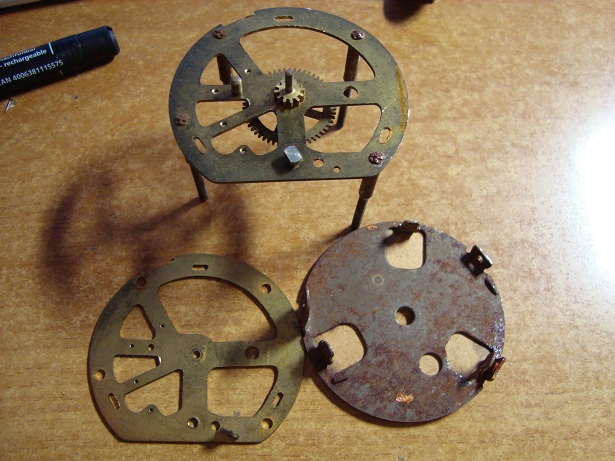

MessaggioInviato: sabato 3 settembre 2011, 13:49
Iscritto il: lunedì 30 agosto 2010, 15:00
Messaggi: 263
Località: Napoli

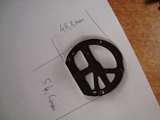

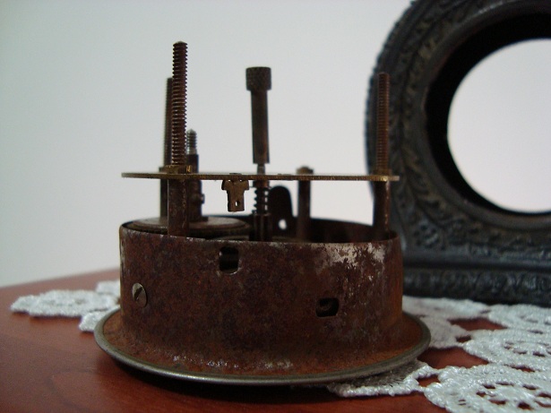

Qualche altra foto per identificare il movimento e un paio di misure..
MessaggioInviato: sabato 3 settembre 2011, 20:09
Iscritto il: giovedì 28 luglio 2011, 19:03
Messaggi: 512
Località: Invorio NO
Provincia: Novara
Se non ricordo male , sono passati diversi anni da quando lavoravo in fornitura.
E' un comune movimento applicazione meccanico , Mercedes .
Allora li chiamavamo cosi'.
Credo che siano ancora disponibili , mi sembra di averli visti in uno dei miei ultimi giri in fornitura.
Cesare :grin:

MessaggioInviato: mercoledì 14 settembre 2011, 15:19
Messaggi: 263
Località: Napoli
precisamente! Ho appreso in questo forum il suo nome! :-D
In realtà la forma è piu' quella del simbolo della pace, ma penso che all'epoca non fosse ancora cosi' diffuso!
Dai miei fornitori però non si trova proprio nulla.. :sad:
