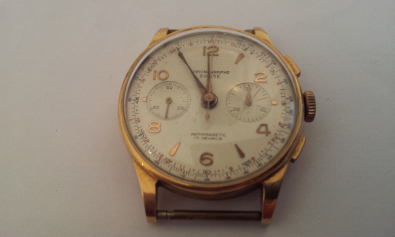

Alcuni giorni fa una conoscente mi ha detto di aver trovato abbandonato in un cassetto un orologio non funzionante e siccome la cassa è in oro aveva intenzione di "rottamarlo" da un "compro oro".... :frightened: :banned:
con un po' di fatica sono riuscito a convincerla a farmici giocare un po' , "magari riesco a farlo funzionare .. fammi provare ! "
20150209_182400.jpg [ 174.17 KiB | Osservato 4770 volte ]
20150209_182623.jpg [ 200.04 KiB | Osservato 4770 volte ]
Ed eccomi qui a chiedervi un se avete una qualche idea su che marca potrebbe essere poiché su quadrante e cassa non ho letto nulla di utile.
Il movimento è un Landeron 51.
E un po' mi vergogno :pruden: a domandarvi quale cifra equa potrei offrire per scongiurarne la fusione!
Luciano. :hallo:

la marca è "Chronographe Suisse" che all'epoca era un consorzio di assemblatori quasi sempre di movimenti Landeron
Re: Salvato da rottamazione (per ora!)
MessaggioInviato: martedì 10 febbraio 2015, 16:08
Iscritto il: mercoledì 5 marzo 2014, 22:20
Messaggi: 389
Località: Genova
Provincia: Genova
Grazie celestograph , mai avrei inmaginato che "Chronographe Suisse" fosse la marca 8-) pensavo fosse riferito a " cronografo di costruzzione Svizzera" :pruden:
Luciano. :hallo:
MessaggioInviato: martedì 10 febbraio 2015, 17:45
il consorzio Chronographe Suisse di solito incassava movimenti landeron 48 e similari senza ruota a colonna in casse oro estremamente leggere (7/8 grammi).Per compensare l'estrema fragilità dell'insieme all'interno vi era uno scheletro in metallo vile che conteneva il movimento e solitamente anche un controfondello interno dello stesso materiale
in definitiva orologi d'oro ma realizzati in grande economia
più raramente il consorzio ha prodotto anche orologi con una robusta cassa metallica cromata o laminata
raramente sono stati usati calibri di maggior pregio con ruota colonna (Valjoux )

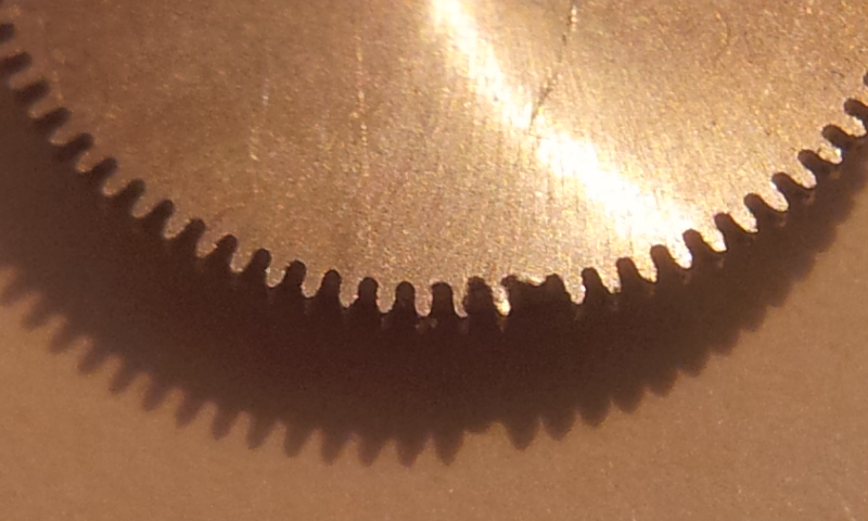

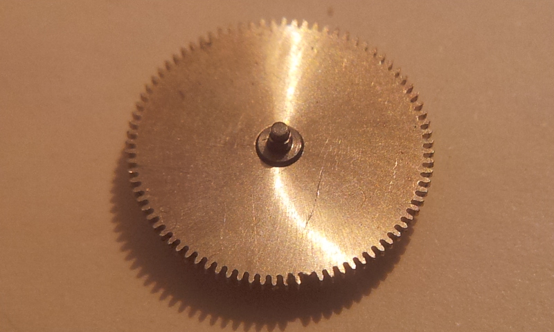

Bene, :grin: sono felice di essere riuscito a farmelo cedere anche se smontandolo ho trovato la sorpresa :frown:
20150301_194643.jpg [ 226.4 KiB | Osservato 4458 volte ]
20150301_194620.jpg [ 203.44 KiB | Osservato 4458 volte ]
Non so come me la caverò , troverò un bariletto "nuovo" :help: Dubito di essere in grado di riportargli/ricostruire i denti rovinati :owned:
Luciano. :hallo:
MessaggioInviato: domenica 1 marzo 2015, 23:07
Luciano, in attesa degli esperti, cerca sul forum, c'è un bel post su come rifare i denti mancanti, con un inserto, al bariletto. Comunque vada, forse, un bariletto di quel movimento crono si può ancora trovare...
