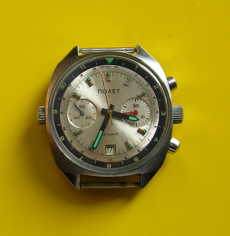

Nel 1989 mio padre tornò dalla russia con questo orologio Poljot Sturmanskie calibro 3133 :
E' a carica manuale e il cronometro è rotto. Secondo voi vale la pena ripararlo oppure no? Quanto potrebbe valere?

Non sono un intenditore nè del primo del secondo tipo, però per quanto riguarda il crono, direi che mi sembra "frankenizzato", almeno per quanto riguarda la sfera centrale.
In buone condizioni ed originale ha anche delle valutazioni elevate (per essere un orologio russo), ma non vorrei sbilanciarmi... un centinaio di euro e più? 8-)
Il secondo è un Vostok in cassa "cadet", cioè da donna o da bambino. Non so se è originale...
Vale la pena ripararli? Se nel secondo caso vale la pena solo se ti piace (economicamente certo no!), nel primo probabilmente lasciandolo così, cioè non perfettamente originale, per rimetterlo in ordine di meccanica spenderesti almeno quanto il suo valore (credo!!!), per cui vedi tu!!
Posso aver detto cose inesatte... :o aspetta qualche altro parere!

Il primo (che è quello che mi interassa di più) sembrerebbe uno Sturmanskie 3133 ma non riesco a capire se è originale oppure no. Mio padre lo ha comprato a Mosca nel 1989 ma non so se gli hanno rifilato una patacca invece dell'originale.....come faccio a verificarlo? Il fatto che sia a carica manuale è normale?
Dici questo perchè la lancetta del chrono non è rossa?

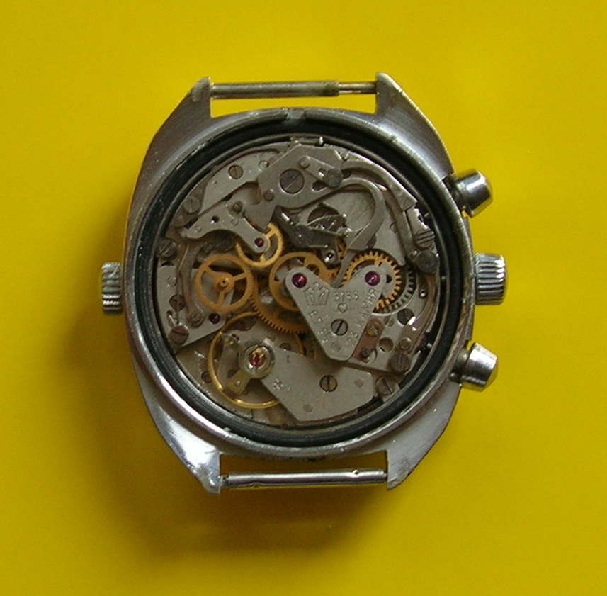

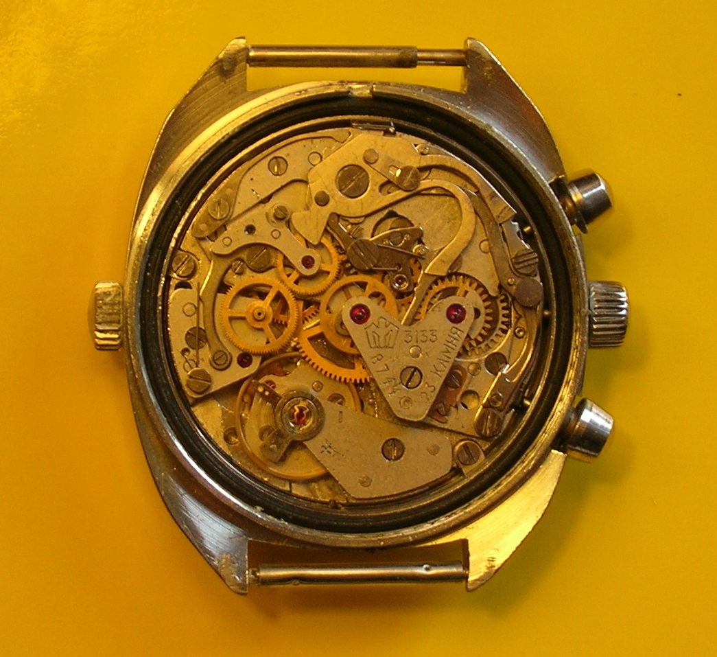

Sono riuscito ad aprire il primo....secondo voi è originale? vi posto una foto:

L'ho trovato: Poljot Sturmanskie calibro 3133
effettivamente ci vuole la lancetta del cronografo rossa....una buona fornitura potrebbe aiutarmi.

MessaggioInviato: giovedì 17 febbraio 2011, 10:16
Messaggi: 1376
Si, è buono, sembra la prima edizione del 3133.
Trovare la lancetta rossa in fornitura è molto difficile, però qualche tentativo lo farei, magari scopri che hanno altri parti utili.
