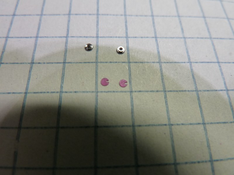

ciao,
mi spiace per la foto che non è granchè
questa mattina ho smontato un 2834 che mi è parso normale in tutto tranne che nelle pietre del bilancere
non le avevo mai viste con un taglio del genere,
e nella parte superiore anzi che essere bombata è piatta
è normale secondo voi??
ciao livio
MessaggioInviato: giovedì 28 aprile 2011, 13:36
Messaggi: 6971
Normale,molto comodo per...non ti viene in mente??? 8-)
MessaggioInviato: giovedì 28 aprile 2011, 13:53
Iscritto il: giovedì 31 gennaio 2008, 14:43
Messaggi: 702
nooooo
lubrificare senza smontare?
mi sa' un po' di porcheria,ma non mi stupisco
MessaggioInviato: giovedì 28 aprile 2011, 13:58
Messaggi: 7051
Località: -Calabria-
forse più facile da toglierle? :-o
MessaggioInviato: giovedì 28 aprile 2011, 23:03
Messaggi: 6971
livio2611 scrive esattamente:"nooooo
mi sa' un po' di porcheria,ma non mi stupisco"
Perchè? Ai bei tempi quando dovevi revisionare MOLTI :o orologi al giorno con queste pietre che montava anche Revue e non mi ricordo :( guadagnavi tempo prezioso :shock:

infatti questo è propio un Revue :grin:

a mio modesto avviso lubrificare senza togliere l'olio vecchio non mi sembra un buon lavoro,sicuramente veloce ma non ortodosso.

Non so se esistono ancora, ma nei tempi passati, quando c'erano molte riparazioni, alcuni orologiai utilizzavano degli appositi "cestelli" per il lavaggio degli orologi senza bisogno di smontarli.
Il liquido che usavano, contemporaneamente lavava e librificava i meccanismi senza bisogno di smontarli, unico ad essere smontato era il bilanciere per via dello spirale.
Forse quelle contropietre del Revue, erano state progettate per l'utilizzo di quel liquido.
Il quel periodo c'erano due categorie di orologiai, orologiai professionisti riparatori, e orologiai smonta e rimonta.
Chi utilizzava quei liquidi per pulire i meccanismi degli orologi, secondo il mio parere, non apparteneva ne a l'una ne a l'altra categoria.
Utilizzavano quel sistema solo per fare più riparazioni, abbassando i prezzi, e naturalmente rovinando il buon nome dell'artigiano Orologiaio riparatore di professione.
Non scrivo per sentito dire, ma scrivo per esperienza vissuta, avendo visto con i propri occhi il tipo di lavoro che ne veniva fuori.
E nel periodo che ho lavorato come commesso, purtroppo se ne vendeva anche molto.

Usando il Rubisol nella Vibrasonic il movimento torna nuovo e si può mettere l'olio da quell'apertura,ovviamente dipende da cosa si stà revisionando 8)

Anche per me sono una novità le pietre fatte in tal modo.
Sono d'accordo sul fatto che è meglio fare poco ma bene.
A mio parere, non esistono scorciatoie per eseguire un buon lavoro!!

Nel nostro laboratorio siamo in tre e fino a qualche anno fà si lavorava per 22 negozi :shock: quindi se ci fossero stati dei ritorni sai che palle :eek:
Oltretutto una nota Maison,viene a controllare il lavoro ogni tanto,senza avvertire e se trova qualcosa che non và addio... :o
Mi ricordo quei liquidi e li abbiamo anche provati ma facevano veramente pena e quindi buttati :-D
Ripeto se usate il Rubisol negli ultrasuoni e Vibrasonic i movimenti escono pulitissimi,ovviamente ALCUNI :cool: si smontano come la MAMMA vuole 8) 8-) 8-)
