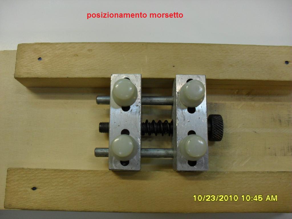

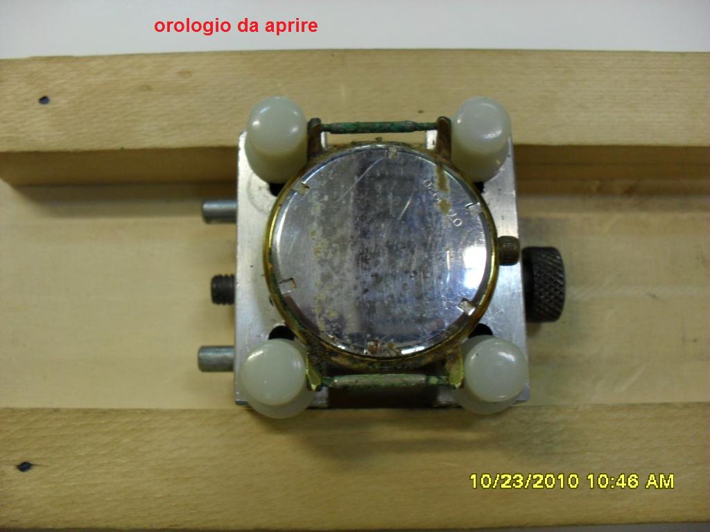

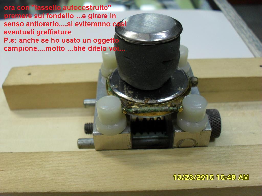

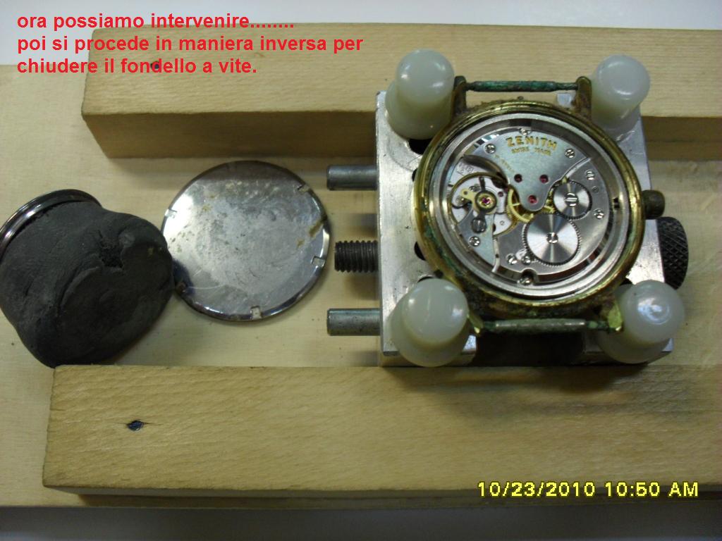

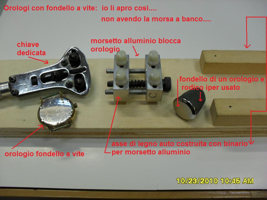

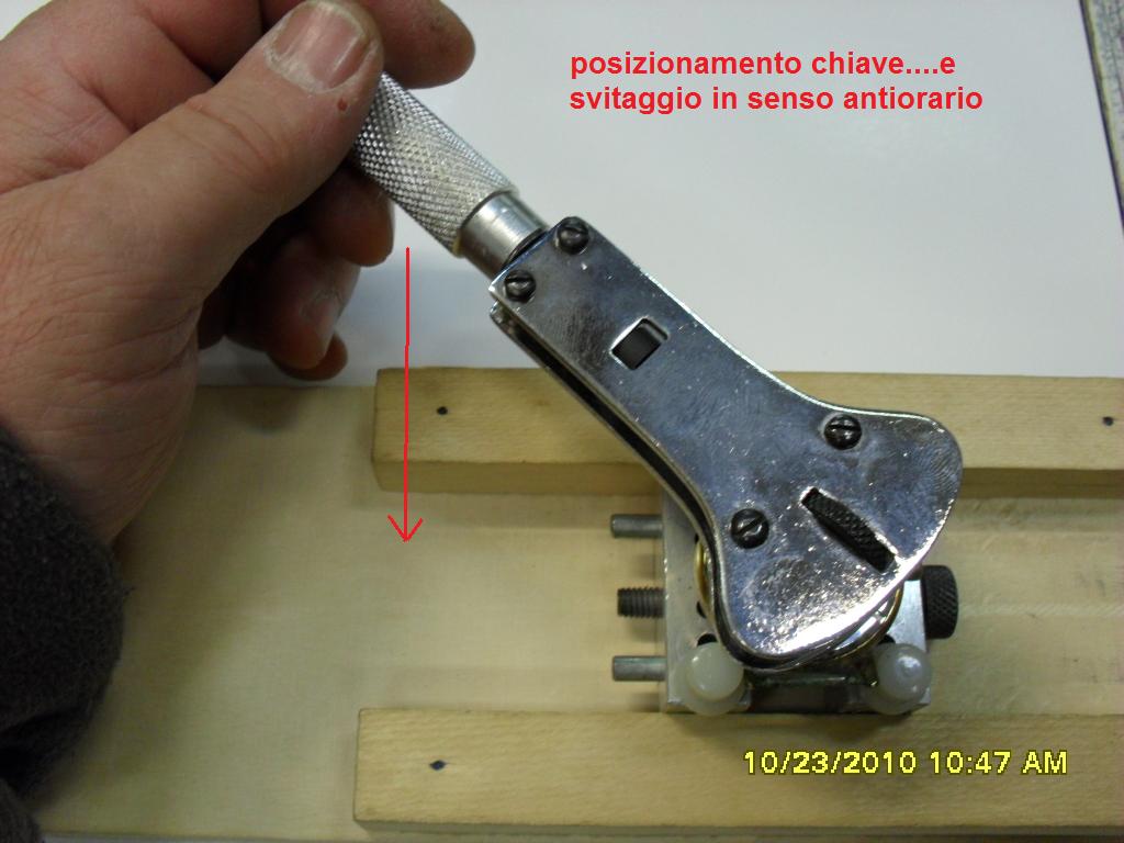

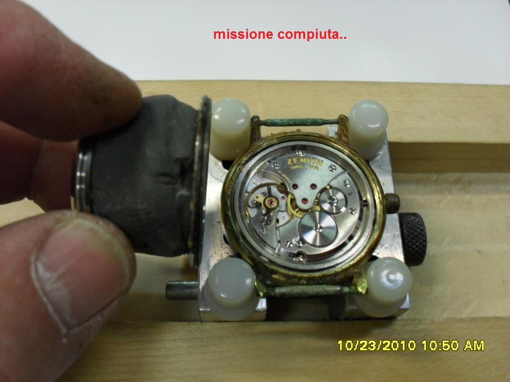

io..faccio così e voi?
MessaggioInviato: sabato 23 ottobre 2010, 23:26
Messaggi: 20384
non sò se la sezione del post sia giusta? però lo posto... :-D
Io faccio cosi e voi? :
:hallo: ciao ciao

Più o meno faccio così anche io.
Spesso però non li metto nel portamovimento ma li tengo semplicemente nel palmo della mano, e poi uso la pallina blu 8-)

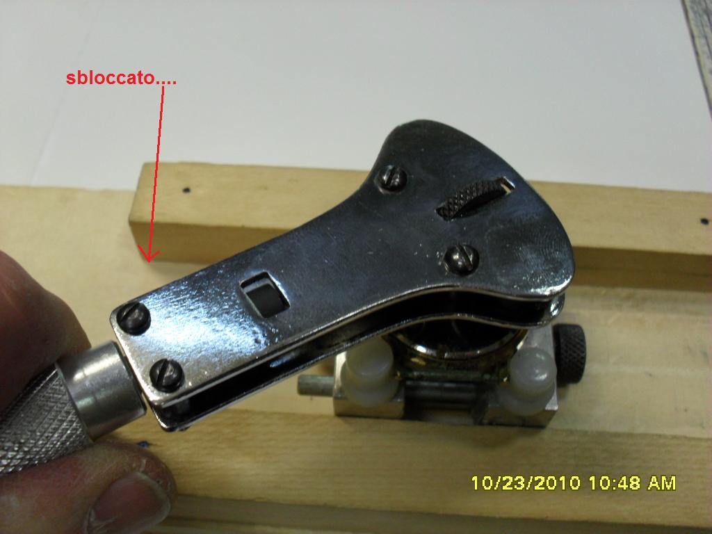

gli sgraffi se capitano, avvengono sempre nella prima e nell'ultima fase, quindi questo tuo sistema non mi salverebbe comunque.
visto che ti sei costruito una guida per il morsetto, perchè non usi una chiave da poter usare come un manubrio, in modo da usare due mani. io ne ho una vecchissima e funziona egregiamente, non so se ne fanno ancora.

una domanda, anche se posseggo l'apricasse da banco per motivi di tempo molto spesso apro con la chiave. però mi piacerebbe prendere la palla abrasiva. ora ho visto che tu usi il rodico nonostante possiedi la sfera (l'ho vista nel tuo posta del laboratorio) come mai? non è buona?

Faccio come te, ma non uso il supporto il legno o la morsa. Semplicemente impugno il porta cassa con un paio di guanti da lavoro. Per rimuovere il fondello, pinzette e dita ad artiglio 8-)
La pallina non è "abrasiva" ma funziona per aderenza.
Il suo funzionamento è ottimo sopratutto in quei fondelli, a vite ovviamente, che sono piantati per secchezza della filettatura e guarnizione e non tanto per quelli stretti con forza.
Può essere molto utile anche con fondelli che necessitano chiavi specifiche e di difficile reperimento.
Inoltre si usa per avvitare o svitare i fondelli per poi serrarli con l'apposita chiave......insomma un piccolo supporto al nostro lavoro.
Ricordatevi che per una migliore efficenza della pallina, questa deve essere sempre perfettamente pulita. Quindi va lavata spesso.
Ciao. Giancarlo
