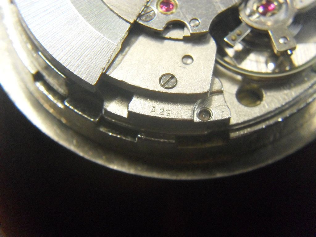

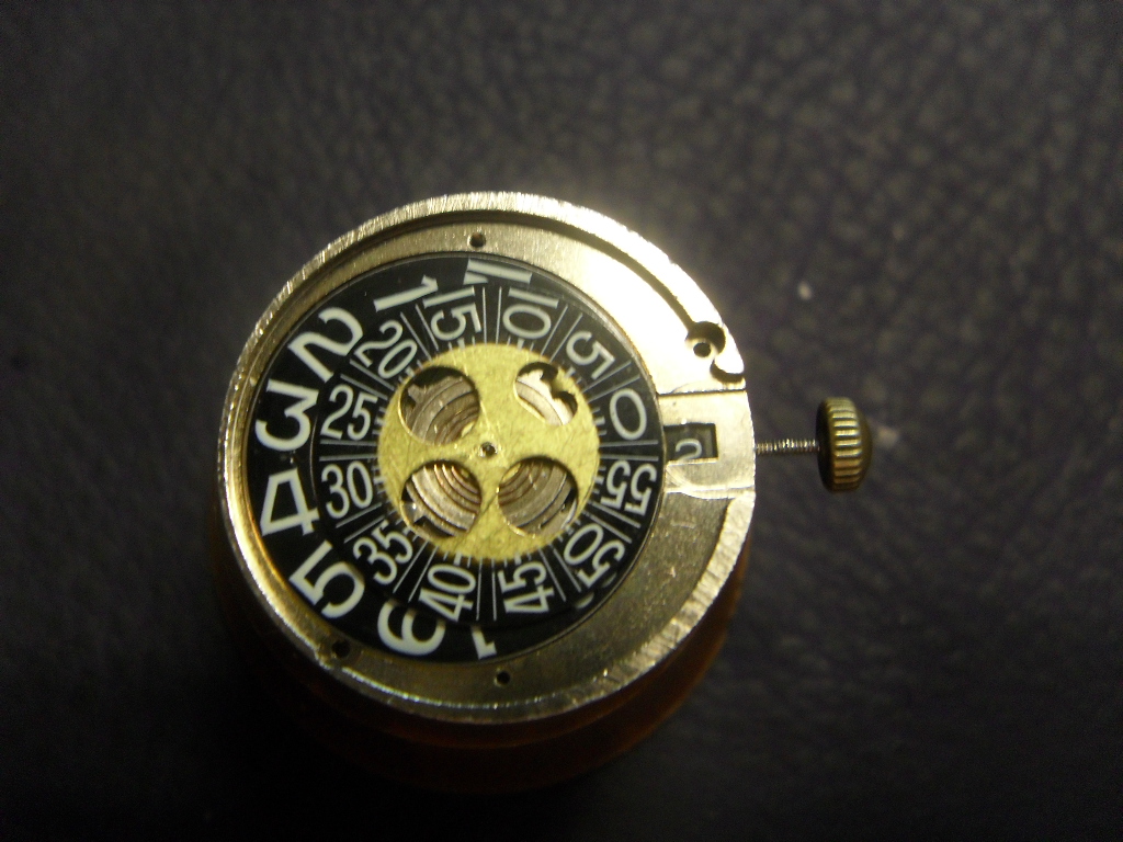

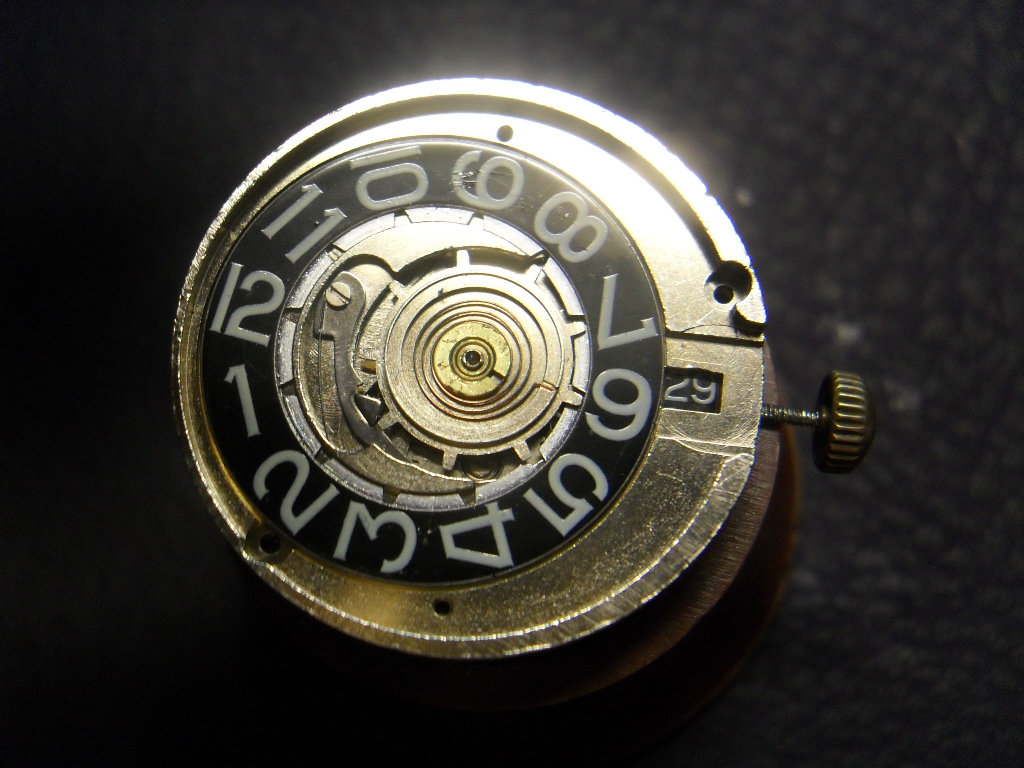

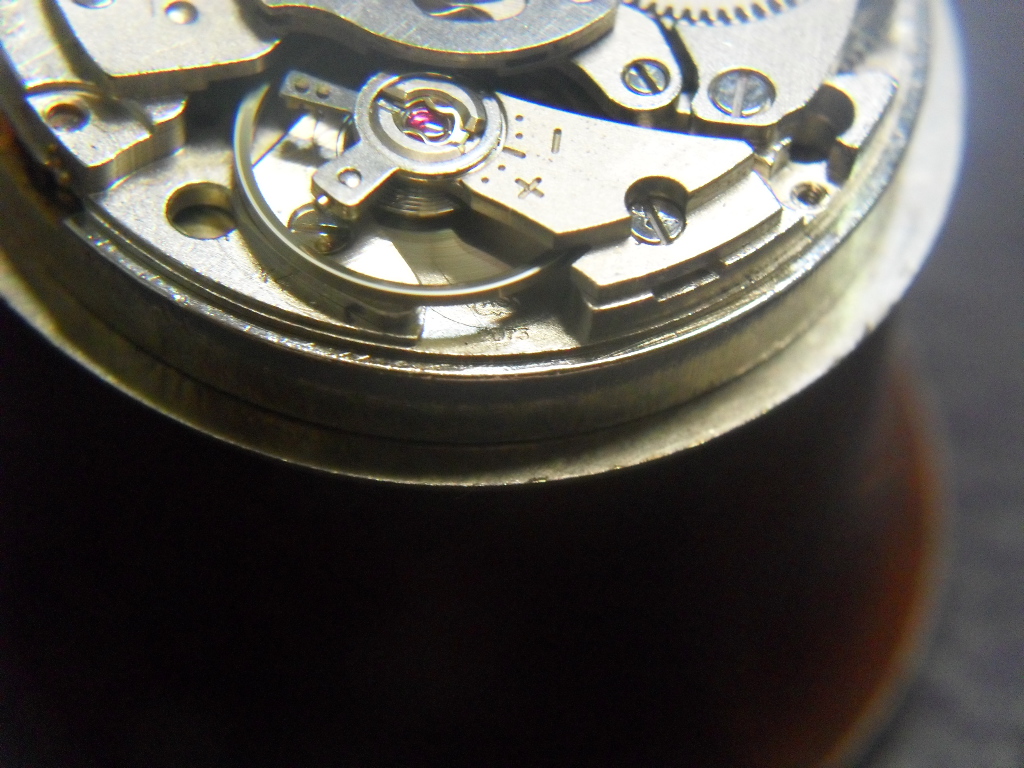

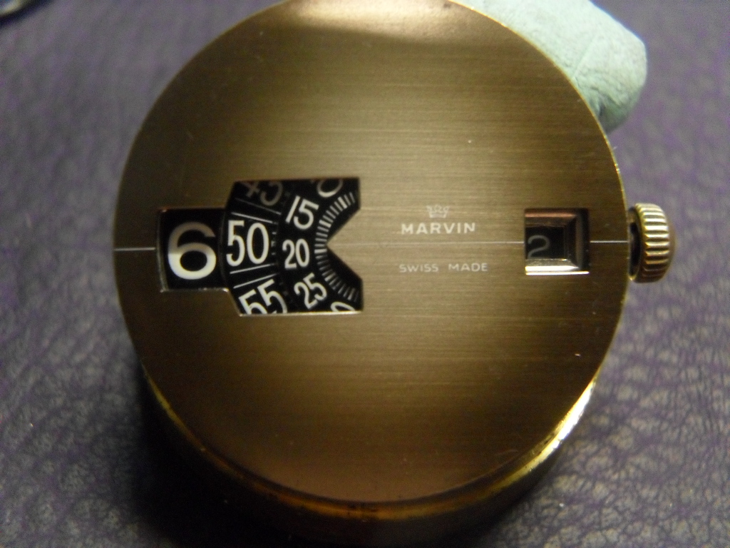

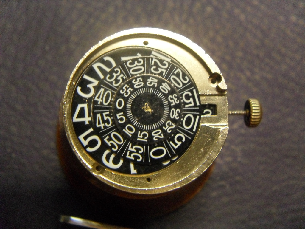

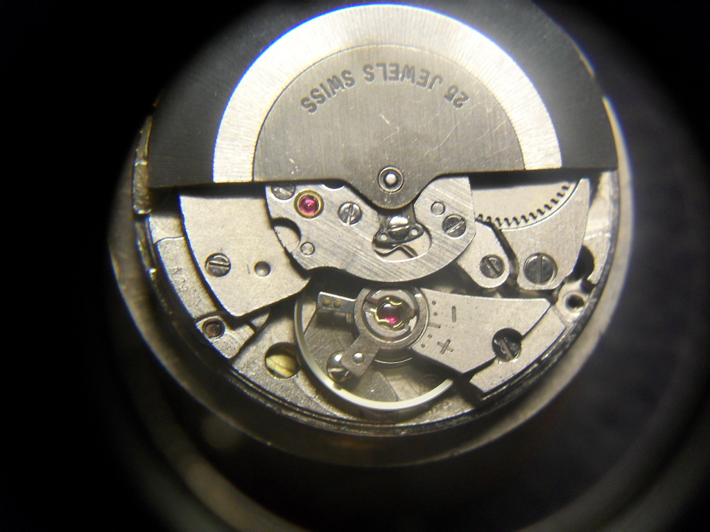

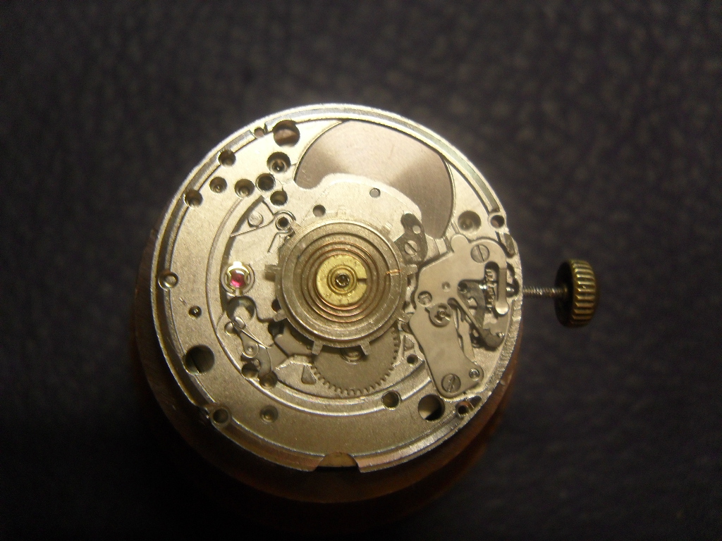

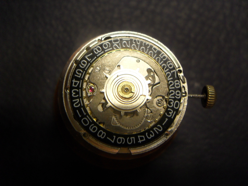

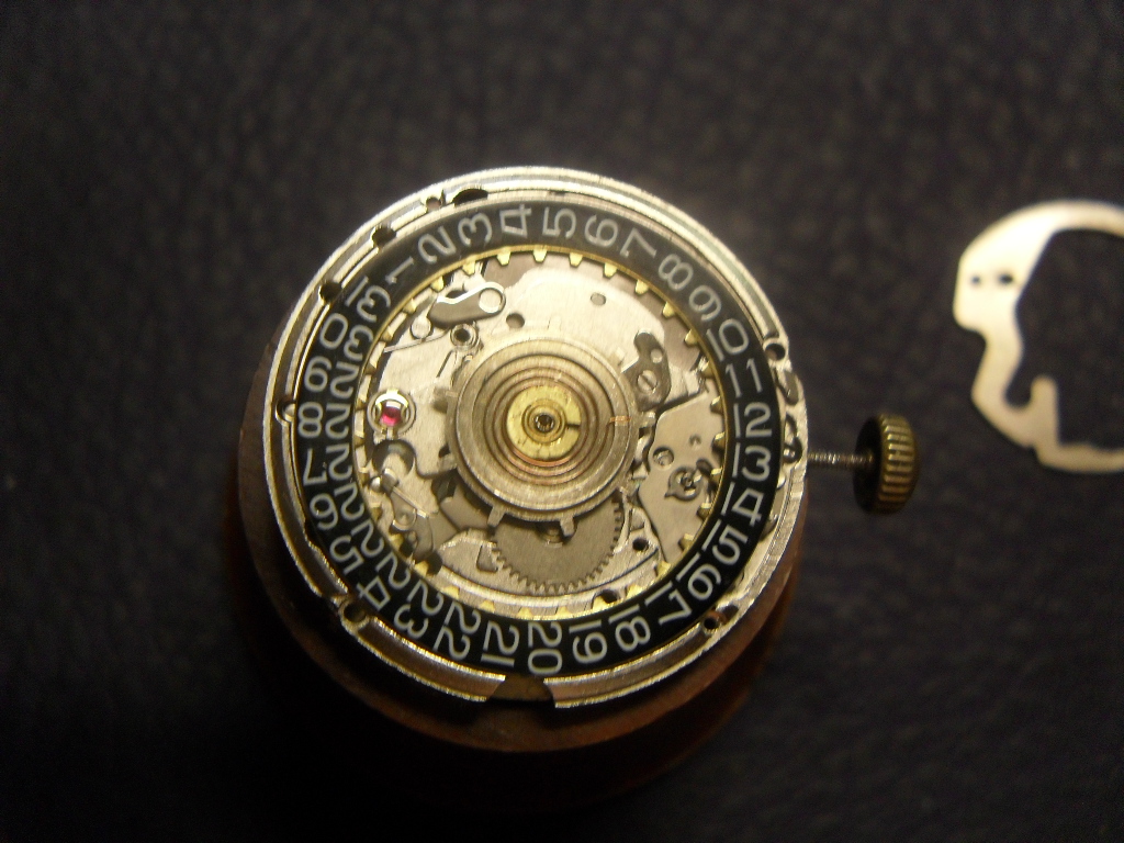

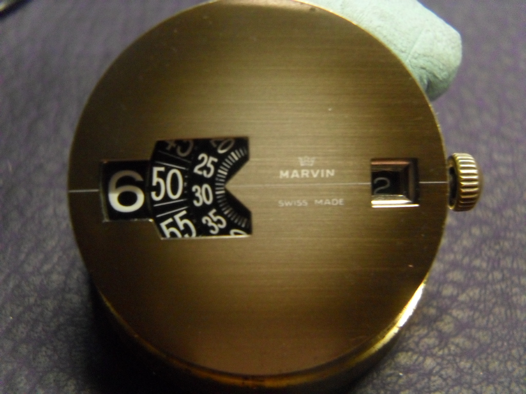

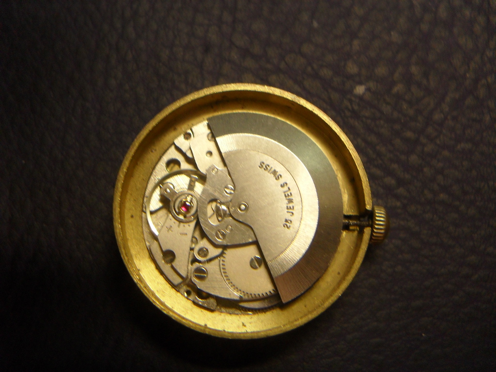

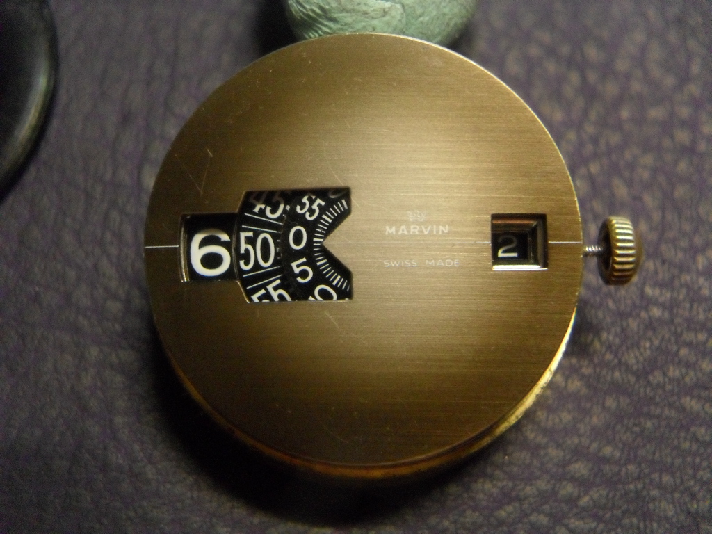

Mi è venuto tra le mani questo vecchio orologio automatico..... e sono ritornato indietro nel tempo....problemi con disco data, disco ore,minuti e secondi....ora a posto, ma non mi piace il "centro segnato" che colorerò con inchiostro da stampa nero, intanto sotto la maschera non si vede.

Si, si ricordo, lo scatta-data era un po' macchinoso: la molla che lo spingeva...se troppo debole non avanzava il datario, se troppo forte bloccava il ruotismo...poi ci ho fatto la mano...ce ne erano tanti in giro!
ciao!
E', ora non più, esattamente come descrivi il problema, bisogna giocare sulla molla... 8-) ma alla fine il risultato è finalmente raggiunto.
