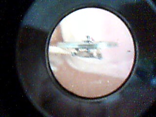

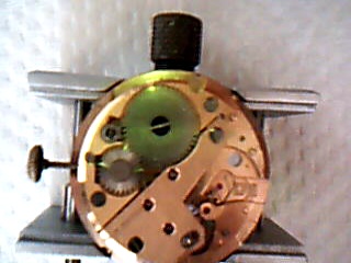

Vorrei un parere su questo bilancere di un orologio da polso....
A me sembra rotto,ma ahimè,non avendo molta dimestichezza non saprei dirlo con certezza.....
Chiedo ancora venia per le foto che fanno semplicemente c....e,sto cercando di attrezzarmi con una fotocamera 8-) 8-) 8-)

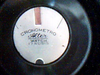

L'unica sigla che ho rinvenuto sull'orologio è 238....
Spero che riusciate a dirmi qualcosa..... :headbash:
Io credo sia rotto l'asse perchè a seconda della posizione,il bilancere oscilla,a guardarlo bene con la lente,l'estremità dell'asse dove c'è il bottone è differente da quella che poggia sul ponte....

8-) caro hai ragione è proprio rotto l'asse ecco perchè a seconda delle posizioni funziona!!!
:ìò
:ìò -pasquale-

Azz!Possibile che becco sempre orologi con l'asse rotto!! :headbash:
Magari sarebbe possibile sostituirlo?Io purtroppo non ho i mezzi per farlo....

Una parola....ma dalla sigla del movimento e dl nome stampato sul quadrante,magari qualche utente del forum sarebbe in grado di riconoscerlo e di indicarmi come fare....

Allora,vorrei sapere che differenza c'è tra questi due bilancei uno 18000 oscillazioni,uon 21000;nel senso,cosa mi comporta prendere uno o l'altro?Perchè in fornitura hanno disponibile il bilancere completo ma con queste 2 differenze di oscillazione.....
Scusate se la domanda magari è stupida,ma preferisco chiedere lumi a voi maestri 8-)

Altra domanda sciocca allora già che ci sono....
ma come si fa a distingure un calibro da un altro,nel senso,come hai capito che il mio è proprio un Lorsa 238 e non un altra sigla?e come sai che sono 18000 oscillazioni?Lo so,ti sembrerà cretina sta domanda,ma non mi è chiaro sto fatto... 8-)

sylar guarda !!:
http://www.ranfft.de/cgi-bin/bidfun-db. ... &Lorsa_238
comparalo al tuo movimento e leggi sotto c'è anche unatabellina tecnica!! così vedi che sono 18000
