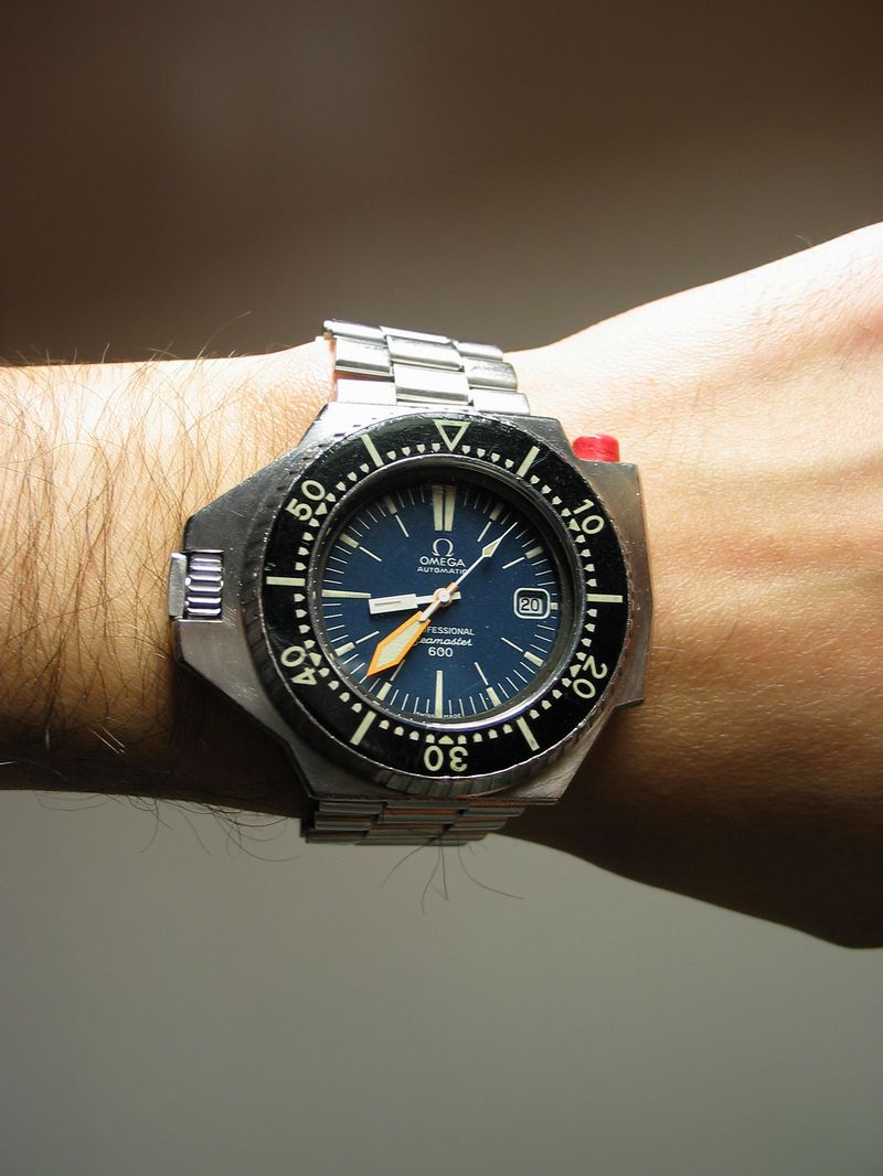

Oggi indosso un Omega Seamaster 600
Non è mio ma di un mio caro amico che me lo ha portato per una piccola riparazione.
