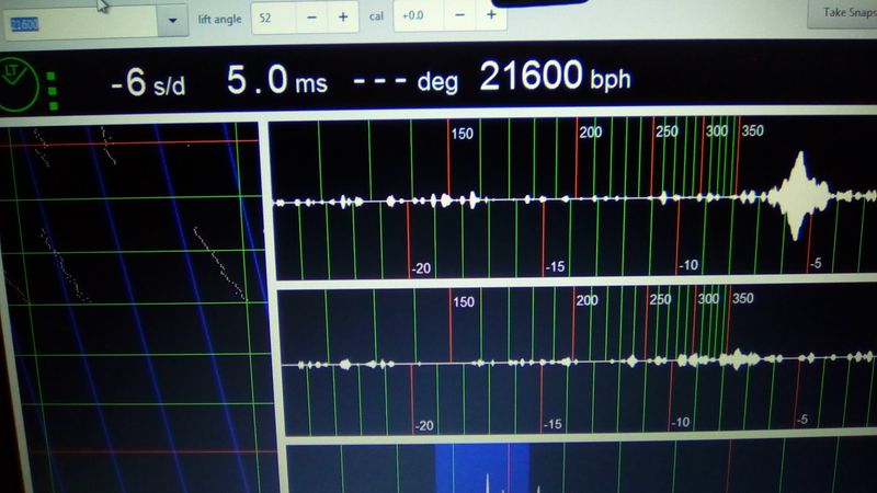

Carissimi, ieri sera non soddisfatto ho pensato di provare un ultima regolazione alla racchetta, roba di pochi millesimi di spostamento, non so coo potuto controllarmi la mano. Dopo quasi 24 ore perde si e noquesta schermata? 1-2 secondi. Controllando con l'ora esatta di internet.
mentre con il cronocomparatore - tg-timer mi da -10 sec.
Come mai questa differenza? Se ne ho interpretato bene la lettura.
IMG_20190219_232526.jpg [ 64.59 KiB | Osservato 1745 volte ]
Mi aiutate a capire questa schermata?

Forse non basta un post... ma proviamo a intavolare un discorso:
1- Come hai provato l'orologio nella 24 ore? al polso, poggiato su un tavolo, su un caricatore per automatici.. e sul cronocomparatore? posizione, livello di carica?
2- Hai calibrato Tg - timer?
3 - Meno di altri software ma anche TG soffre se il microfono non è efficace. Che microfono hai?
--Luca--

Dall'immagine della schermata TG che hai postato direi che la lettura non è affidabile. Non vedo la parte sotto, ma il segnale non è netto; in più il ..tac sembra proprio non pervenuto e forse per questo il beat error è così grande e l'amplitudine non è stata calcolata.
La causa è probabilmente il basso livello dell'ingresso, hai tre pallini verdi su quattro.
Vedo sempre nell'immagine che TG non è stato calibrato e quindi il risultato risente anche dell'errore del clock dell'hardware che potrebbe essere facilmente di entità paragonabile ai -6 secondi/giorno rilevati.
( a meno che la calibrazione non sia proprio zero e allora ti faccio i miei complimenti :mrgreen: )
Detto questo, mi par di capire che hai provato l'orologio in una unica posizione
Al polso l'orologio assume più o meno tutte le posizioni, ed è possibile che vi sia una compensazione virtuosa degli errori posizionali.
Insomma, Ipotizzando che la marcia sia effettivamente quella che mostri nello schermo, non ci sarebbe contraddizione tra i -6 secondi di TG e gli 1-2 che hai al polso, perché magari in altre posizioni anticipa leggermente e così recupera.
p.s. Sicuro che l'angolo di levata sia 52°?
--Luca--

Grazie Luca dell'analisi sempre precisa e generosa.
In effetti l'angolo di levata dovrebbe essere di 53°, ma non mi ero accorto.
L'orologio l'ho potuto provare solo nella posizione di "posato" sul microfono mettendo il display in piano.
Avevo provato con un microfonino di chitarra, ma non riusciva a percepire sempre bene, insomma era insufficiente la ricezione.
Effettivamente, ho visto anchio, che forse la calibratura non era stata portata al termine, dovrò riprovare.
Intanto stamattina continua ad avere circa 10 secondi di differenza con l'ora esattra di internet.
Sarà stato culo o magari la fortuna del principante, ma a parte il cronocomparatore, penso di aver spostato la racchetta di quel tanto che è bastato per settare l'orologio con la massima precisione.

Si, tienilo così. A quanto ho capito, non cumula anticipo, cioè non è oggi a +4, domani a +8 dopodomani a +12 ecc... ma in qualche misura compensa ritardi e anticipi che accumula nella giornata non scostandosi mai dallo zero più di una manciata di secondi. Significa che lo hai ben centrato e che lui va benone ::-OK
TG non ha manuali, c'è la discussione qui nella sezione elettronica che rimanda a quella originale sul forum watchUseek.
Comunque come altri sw risente fortemente del rapporto segnale/rumore anche se in effetti riesce a dar risultati dove altri non prendono.
Il pickup da chitarra richiede un preamplificatore; c'era tempo fa uno schema di un pickup piezo da costruirsi ma non trovo più la discussione. :-?
