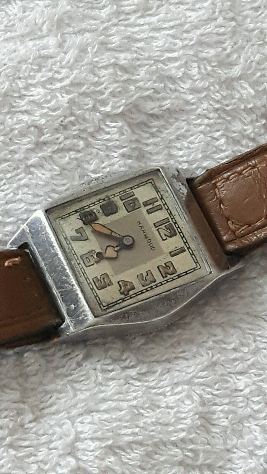

la maggior parte delle casse erano rotonde o tonneau, in alcuni casi invece vennero usate casse di forma
in questi modelli la ghiera girevole per la regolazione dell'ora venne spostata sul fondello
