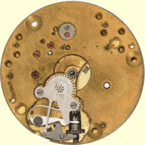

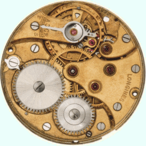

Anno prima produzione: 1929
Movimento: meccanico a carica manuale
Fuzioni: ore, minuti, secondi piccoli al sei
Dimensioni: 12''', 27.00mm
Spessore: 4.25mm
Rubini: 17
Frequenza bilanciere: 18.000 alternanze/ora
Struttura: 5 ponti
Meccanismo di ricarica: albero di carica, visibile
Treno di ruote: tradizionale, 44 ruote
Scappamento: ad ancora
Bilanciere: bimetallico
Spirale del bilanciere: Breguet in acciaio o piana
Racchetteria bilanciere: con controperno
Pitone spirale bilanciere: pitone triangolare
Riserva di carica: 40 ore
12.68Z
Manuale_Longines_12.68Z_rear 2.gif [ 54.96 KiB | Osservato 2098 volte ]
Manuale_Longines_12.68Z_rear.gif [ 54.96 KiB | Osservato 2098 volte ]

Questo è quello che ti hanno risposto da Longines? Anno di prima produzione 1929?
Mauro
Ciao artax69. No dalla Longines sono in attesa. Questa risposta è di un collezionista Longines
Re: Credo di aver fatto un affare 30€
MessaggioInviato: martedì 3 aprile 2018, 20:06
Iscritto il: sabato 24 febbraio 2018, 10:17
Messaggi: 58
Località: Santa Maria Capua Vetere
Provincia: Caserta
Dalla Longines avrò risposta tra qualche settimana. Girando su siti correlati a Longines ho trovato questi dati di un collezionista guardando le foto ho notato un orologio identico al mio per questo le ho postate ma nulla di certo a me da profano sembra uguale poi non so. Ora attendo la risposta ufficiale di Longines mi hanno richiesto numero di serie e foto ad alta risoluzione. Vedremo appena avrò notizie certe vi farò sapere
Antonio
MessaggioInviato: martedì 3 aprile 2018, 21:58
Messaggi: 2013
Località: Bressanone
Provincia: Bolzano
Guarda il fatto che ti abbiano dato come probabile data di produzione 1929 mi trova un tantino spiazzato. Io avrei detto 1938-1939. Per due motivi:
1. il numero di serie del movimento è 575xxxx, e quindi con inizio produzione 1938;
2. il calibro 12.68 Z credo nasca proprio nel 1938 con bilanciere bimetallico (questa informazione la devo verificare).
quindi boh!
Mauro
