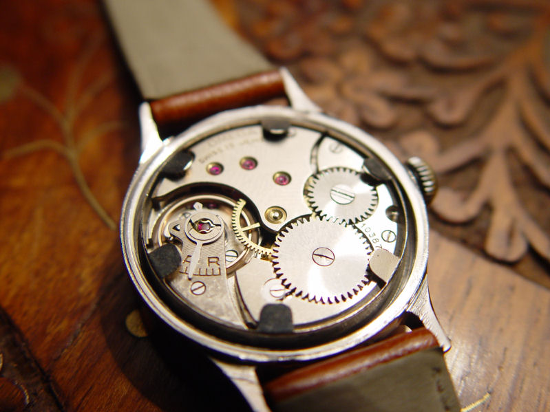

Farò tesoro dei consigli che mi date. Attualmente sto facendo la manutenzione ad un orologio Omega anni '30 al quale sono molto affezionato e non vorrei, per ignoranza, fare danni.

attenzione che in genere le spirali di quegli omega sono morbidissime, è facile rovinarle.

Il colore della spirale è blu scuro, significa qualcosa?

la colorazione blu scuro è dovuta alla tempra dell' acciaio.
sai dirmi esattamente di che calibro si tratta?

Te lo posto per questa sera. Ora non sto a casa e non mi ricordo :(

Ciao Magajo,
eccomi :D , il calibro è il 265. Al più presto posto tutto il lavoro.
