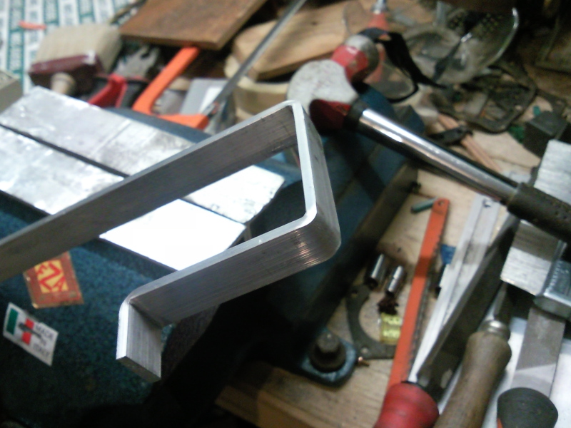

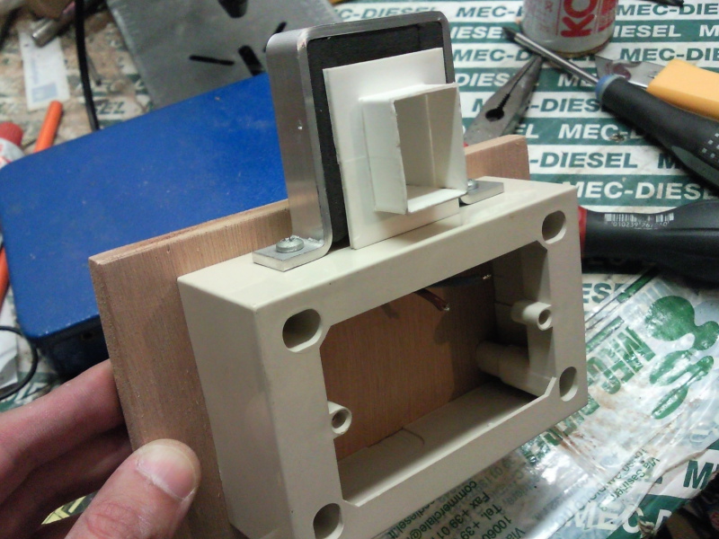

Ciao a tutti, vedo solo ora questo vecchio post ripescato di recente.
Innanzitutto complimenti per l'inventiva sia dell'autore originale che di tutti quelli al seguito.
Anche io ho realizzato un mio smagnetizzatore con pezzi di recupero, smontando un vecchio trasformatore e tenendo solo la bobina del primario senza lamierini.
Poiché in queste condizioni l'avvolgimento scalda parecchio, ho limitato la corrente che scorre attraverso mettendoci in serie una lampadina ad incandescenza alogena da 35W.
Così facendo l'avvolgimento non scalda più, il campo magnetico è inferiore ma comunque sufficiente a smagnetizzare in una passata (con la consueta manovra di allontanamento) i miei cacciaviti e altri pezzi, e anche tenendolo acceso a lungo non c'è il rischio di fonderlo.
Quando troverò un trasformatore più grosso magari gli prendo l'avvolgimento che avrà un'apertura maggiore.
Eccolo, ciao!

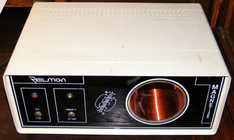

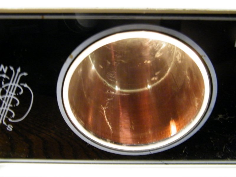

Posto il mio magnetizzatore e lo smagnetizzatore .
L'apparecchio si aziona tramite un pulsante che attiva un timer che per 7 minuti alimenta una bobina avvolta su un tubo di plexigas e una lampadina che illumina l'interno del tubo .L'alimentazione della bobina è in cc -
Il foro ha il diametro di 9,5 cm e profondo 21 cm.
Lo smagnetizzatore l'ho preso dai polacchi e non ha nessun interruttore ,probabilmente è dimensionato per lasciarlo sempre acceso.
Difatti dopo ore con la spina inserita il tutto era appena tiepido.La superficie di smagnetizzazione è 8x12 cm.
