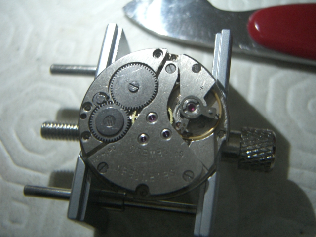

Controlla che la contropietra sia nel verso giusto: parte piana a contatto del perno dell'asse del bilanciere.

devo vedere meglio con il monocolo perche' mi sembrano tutti uguali i versi

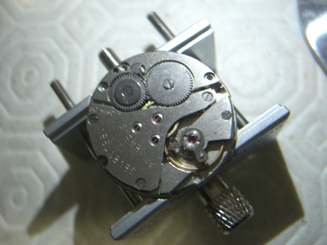

fino a mo' non avevo messo foto pero' il moviemnto in questione e' questo
allora ho seguito il tuo consiglio ed ho trovato quello che dovrebbe essere il verso giusto del rubino cioe' la parte senza angoli cioe' arrontondata verso l'esterno pero' mi sono perso l'incablock e mo' mi sono bloccato.
viste le foto avrei bisogno di una mano a montare tutti i componenti della platina anteriore :sad: sono proprio un emerito disastro pero' abbiate pazienza sono solo un apppassionato che vuole imparare 8-)
