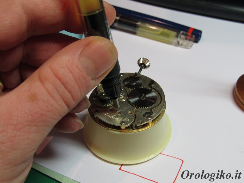

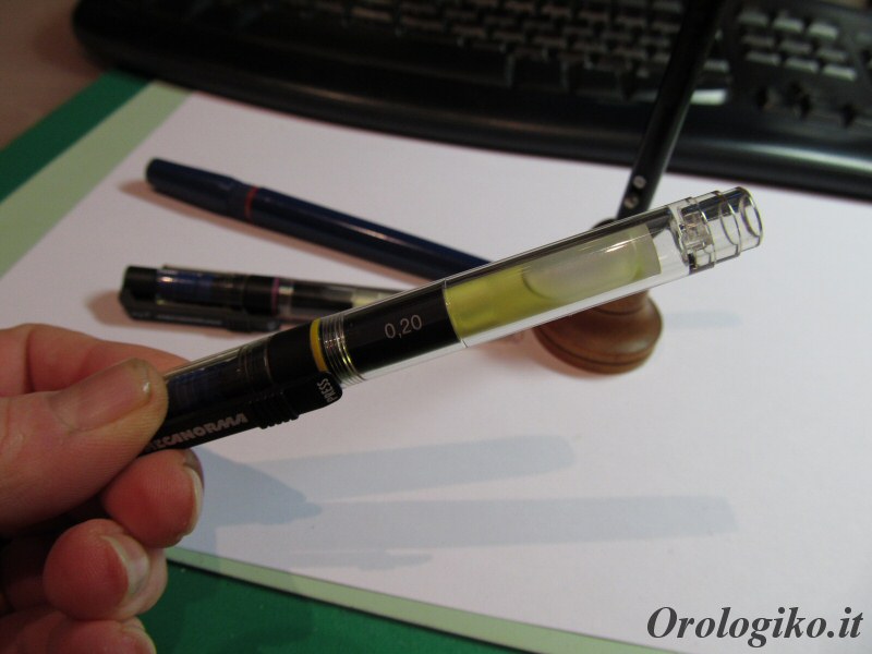

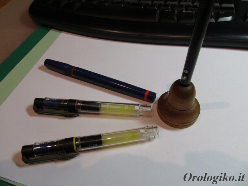

Vediamo alcuni dei miei oliatori automatici più uno commerciale ( quello nero nel supporto di legno ) con il quale mi sono basato per i test, ne ho uno per ogni tipo di olio, tanto adesso le Rapidograph te le tirano dietro.. :o
L'olietto nella cartuccia..

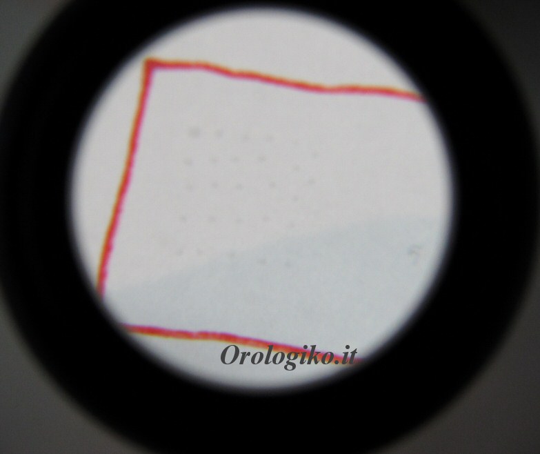

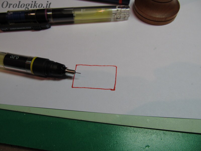

Provo ad oliare nel quadrato rosso del foglio.. usando una 0,2, le prime tre colonne sono la rapidograph, le altre colonne a seguire sono di un oliatore automatico commerciale..
Ora ci si diverte ad oliare...pulito e lindo e preciso come un cecchino.. :-D

Il mio preferito è quello della Mecanorma in quanto ha il serbatoio a vista che mi permette di vedere lo stato dell'olio e la quantità, senza dover svitare la parte superiore della penna a china.
Ps. Per curiosità gli oli contenuti all'interno delle due Mecanorma sono della Americana Nye, oli per orologeria totalmente sintetici, virtualmente non deteriorabili con il passare del tempo.
