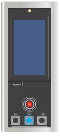

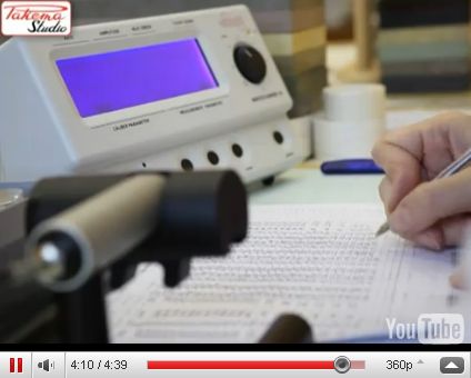

Ancora più interessante è stata la scoperta della Active Time, azienda addirittura specializzata in cronocomparatori.
Tra i modelli ci sono questo cronocomparatore compatto e dal look accattivante, il ППЧ-2007 (PPCh-2007).
Ampio display grafico, tutte – ma proprio tutte – le funzioni di un cronocomparatore classico, e quel simpatico bottoncino rosso che si rivela un praticissimo microfono piezoelettrico incorporato (ma può montarne uno esterno).
Non ho notizie dirette sul prezzo, né tantomeno se è distribuito all'estero, ma stando a quanto si può leggere su forum.watch.ru è uno strumento relativamente economico, robusto e dalle ottime prestazioni. Un po' come gli orologi che tanto apprezziamo in questa sezione :-D
Di questo modello più recente, il ППЧ-2009 (PPCh-2009), purtroppo si trova per il momento solo questa deliziosa foto:
Maggiori informazioni sul sito del produttore.

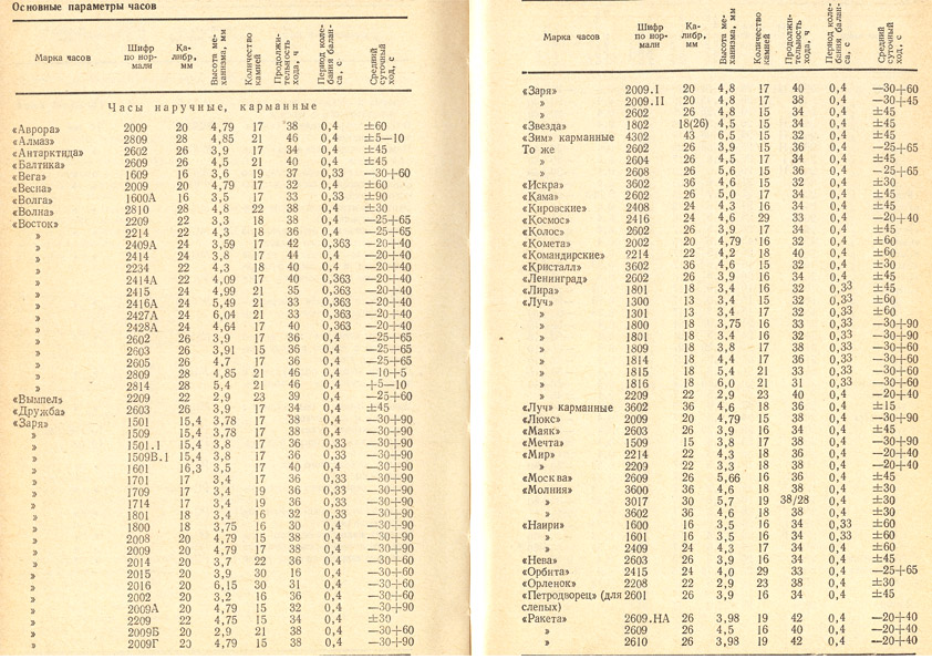

Le colonne, da sinistra a destra:
- Тип часов, tipo di orologio (Poljot, Slava, Zaria, Chaika, Raketa, Luch e alcuni cronometri da 36,000 a/h)
- Производитель, Produttore
- Калибр механизма, Movimento. Quando sono presenti solo due cifre si intendono tutti i movimenti che iniziano con quelle due cifre, ad esempio tutti i Raketa 26xx hanno angolo di levata di 42°.
- Угол подъема баланса, angolo di levata
- Период колебания баланса, periodo di oscillazione
Purtroppo non ho trovato informazioni sui movimenti Vostok, a parte il 2416Б con i suoi 42°.

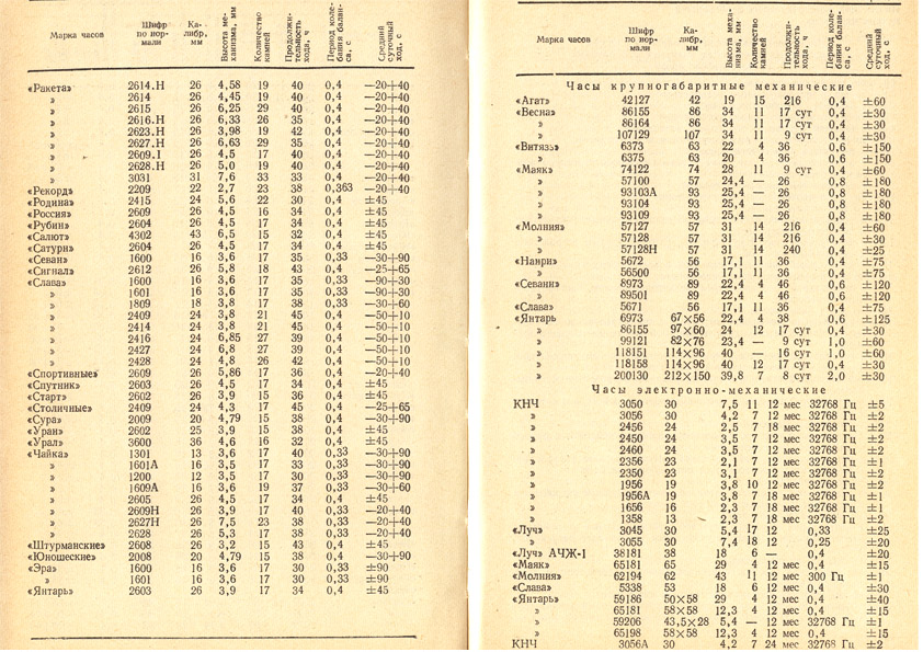

È tutto, a parte una piccola nota su come è partita la ricerca. Devo ringraziare l'ottimo Andrei Krukovich, che ha pubblicato due tavole con le caratteristiche di alcuni movimenti sovietici piuttosto noti:
Le colonne, da sinistra a destra, sono:
- Марка часов, Marca orologio
- Шифр по нормали, Codice normalizzato del movimento
- Высота механисьма, Altezza movimento, in mm.
- Количество камней, numero di rubini
- Продолжительность хода, durata della carica, in ore
- Период колебания баланса, periodo di oscillazione del bilanciere
- Средини суточиый ход, variazione media di marcia giornaliera, in secondi
Quest'ultima colonna, tra l'altro, fa emergere le differenze tra un Vostok 2809 (+5/-10s al giorno) e un Vostok 2209 (-20/+65 s al giorno) o un Raketa 2609 (-20/+40 s al giorno).

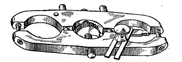

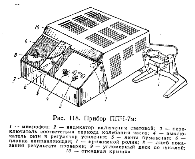

Questo è un esempio di ottocifre stile americano, tratto dal Kharitonchuk, pag.61.
Difficile capire se si tratta di un Levin, K&D, Marshall (a cui assomiglia) o di un oggetto nato e realizzato in URSS.
Insomma, se non si fosse capito, sto elemosinando qualche bel link sul tipo di german242 :D
Forse però esiste anche un'altra possibilità, più cruda. Una gran parte degli oggetti per orologeria è in ottone, metallo pregiato per molti altri scopi e facile da fondere. Mano a mano che fabbriche e scuole di orologeria venivano smantellate, può darsi che ci sia stata una "caccia al recupero" e così magari molte attrezzature sono state "riconvertite". Torni, frese ed altri oggetti più piccoli sono stati sicuramente riciclati in altri settori della meccanica e, visti gli attuali chiari di luna, saranno custoditi gelosamente dai nuovi proprietari.

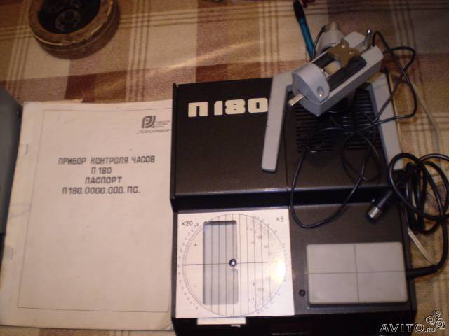

Intanto, tra le difficoltà dell'incomprensione della lingua russa, sto imparando a cercare fornitura sui siti russi, ancora con poco successo. Ad oggi ho trovato un P180:
e questo "relitto" di PPCh-7
Per confronto questo è il PPCh-7M che si vede in una delle figure del Kharitonchuk, a pag.201:
Direi che è un pochino meglio! E comunque la somiglianza con il Vibrograf è notevole:

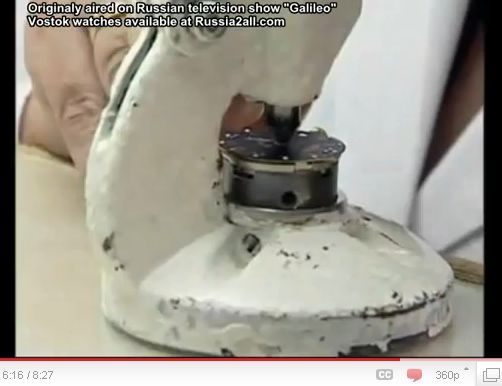

Andiamo ora a Chistopol, presso la sede della Vostok "non Europe". Ecco un altro filmato, già noto fra i russofili:
http://www.youtube.com/watch?v=B-JMoUoMtXo
Guardate bene: fra i minuti 1:22 e 1:29 si vedono, nell'ordine: una posasfere apparentemente vecchiotta, uno strano macchinario con cilindri rotanti (un altro...cosa sarà mai? :cool: ), un cronocomparatore, non so se moderno o nuovo, non me ne intendo.
Gli stessi attrezzi sono visibili anche dopo, a 6:14, la posasfere riappare in tutta la sua senescenza (riverniciata?), e a 7:10 riappaiono due "quasi gemelli" del supercaricatore moscovita, apparentemente più piccoli. Anche quelli di fattura abbastanza rude e old style. Sempre fatti in casa? Possibile e probabile.

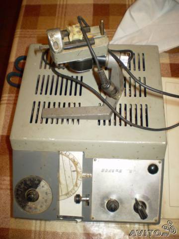

Comuqnue un cronocomparatore russo vintage (fuori uso) uscì fuori su Ebay un paio di anni fa, forse ho salvato le foto, ma non ne sono sicuro. Domani vedo, ora è tardi e ho scritto troppo, mi fanno male le palle degli occhi. :-D 'Notte.

Ocram, il cronocomparatore rotto, per l'appunto, l'hai preso su ebay un paio di anni fa?

dimenticavo, ecco cosa usano in Raketa, a partire da 4:00 sono visibili i cronocomparatori:
http://www.youtube.com/watch?v=LatYaT32j5E

Per quanto riguarda dove cercare per info e riferimenti sulla strumentazione alcune indicazioni possono essere tratte da queste pubblkicazioni.
E' poca roba ma ci permette di intuire dove cercare.
La mia sensazione è che per approfondire questo argomento si deve cercare non tanto nella storia degli orologi quanto piuttosto nelle pubblicazioni specialistiche relative alla strumentazione di precisione.
Instrument construction Great Britain. Dept. of Scientific and Industrial Research, British Scientific Instrument Research Association Taylor & Francis., 1966, 1963
Soviet instrumentation and control journal Great Britain. Dept. of Scientific and Industrial Research, British Scientific Instrument Research Association 1969, 1961, 1963
Machines and tooling, Vol.50 Production Engineering Research Association of Great Britain 1979
Soviet engineering research, Vol.7
Production Engineering Research Association of Great Britain under contract to the British Library, Lending Division, 1987
Manualistica. Riporto i titoli principali. Come già detto il contenuto varia da edizione a edizione, ma i più utili, per quanto riguarda le foto della strumentazione eattrezzature, sono quelli su gioellieria e orologeria di cui ho riportato il titolo del più vecchio e più interessante che conosco.
Chiedo venia per la traduzione :shock: :oops: più che altro per dare il senso del contunto del libro.
А.М. ПИНКИН РЕМОНТ ЧАСОВ 1952
AM Pinkin Riparazione Orologi
(non è la prima edizione! solo disegni, è un pò il prototipo degli altri manuali)
З. М. АКСЕЛЬРОД ПРОЕКТИРОВАНИЕ ЧАСОВ И ЧАСОВЫХ СИСТЕМ, 1981
ZM Axelrod Progettazione e disegno di Orologi
( poco utile ai fini della nostra discussione)
Харитончук А.П. СПРАВОЧНАЯ КНИГА ПО РЕМОНТУ ЧАСОВ, 1977,1983,...
Haritonchuk A.P. Manuale di riparazione degli orologi
(foto quasi niente, molti disegni, utilissimo per i movimenti e codici)
Харитончук А.П УСТРОЙСТВО И РЕМОНТ ЧАСОВ, 1986Haritonchuk A.P PROGETTAZIONE E COSTRUZIONE OROLOGI
(Haritonchuk ha scritto anche diverse monografie brevi)
V. Popova, Н. Б. ГОЛЬДБЕРГ УСТРОЙСТВО И ТЕХНОЛОГИЯ СБОРКИ ЧАСОВ, 1976, 1982, 1989
V. Popova, Goldberg NB Progettazione e assemblaggio di orologi :oops:
( uno dei più utili per quanto riguarda i movimenti. Le diverse edizioni variano molto tra di loro, la più interessante per quanto riguarda le foto della strumentazione è quella del 1976 )
С. А. СЕИВАНКИН С.В. ТАРАСОВ ЮВЕЛИРНЫЕ ИЗДЕЛИЯ и ЧАСЫ,1960
S.A. SEIVANKIN S.V. Tarasov Gioielli e Orologi
( questo è il più vecchio del suo genere che io conosco. Foto di orologi, (da polso, tasca e tavolo), info sui calibri, quakche foto, poche,sulla strumentazione, e come se non bastasse delel fotografie su come deve essere allestio un negozio(vetrina)
Come dicevo i libri su orologi e gioielli sono i più ricchi (sempre in senso relativo) di fotografie e informazioni che vanno ai movimenti, al packing, alla vendita.
Credo di averne già parlato in un altro post a proposito del 3017, non ricordo se qui o altrove.
Oltre a quello citato ci sono almeno un altro paio di titoli.

I due cronocomparatori che ho mostrato li ho trovati un paio di settimane fa su qualche sito di aste russo (non quello del watermark stampato sulle immagini, probabilmente "rubate" altrove). Purtroppo, non essendo registrato, non posso fare altro che guardare...
Proprio ora ho controllato e ne vedo altri due usati (senza foto) su Molotok.ru a circa 300 e 600 dollari.
I filmati, rivisti alla luce del contesto, sono illuminanti come il tuo contributo (miii, che sviolinata! mi sono meritato un caffè? :D )
La macchina con i cilindri controrotanti è spettacolare!
Nei filmati ho catturato il ППЧ-7м (sembra che sia una pietra miliare dei cronocomparatori russi, insieme al più recente П-180, entrambi già mostrati prima).
Pochi secondi dopo però si torna in Svizzera con il Witschi Watch Expert.
La posasfere riverniciata invece non si riesce a capire da dove viene :-(
Comunque sono certo che ci sia stata una produzione di attrezzature specifiche per l'orologeria. Del resto, stando a quanto riportato da un catalogo Raketa, sembra che la produzione "ad isole" (dove ogni orologiaio eseguiva il montaggio e la messa a punto di un orologio completo) sia stata abbandonata in favore di una produzione più "automatizzata" solo a partire dal 1977. Per quasi cinquant'anni gli strumenti "classici" da banco devono per forza essere stati prodotti.
Il mio stupore è che non se ne trovano in giro... Se potessi, mi accaparrerei volentieri su quella posasfere riverniciata.
Forse non sarà bellissima, ma chissà quante storie ha da raccontare! :-D
